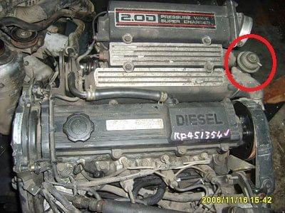

Miejsce zamontowania rezystora:

Na zdjęciu wydaje mi się,że jest rezystor grzejny ale po lewej stronie kolektora dolotowego.
Nie widać dokładnie, ale cóż innego mogłoby być z tymi dwoma kabelkami wkręcone w aluminiową rurę?
Może u Ciebie jest podobnie? też po lewej stronie?

na zdjeciu zaznaczylem 2 elementy:
1 – gwintowany otwor, jakby cos bylo tam kiedys wkrecone, a teraz tego nie ma.
2 – wtyczka.
z bliska:
Czego brakuje i od czego ta wtyczka?

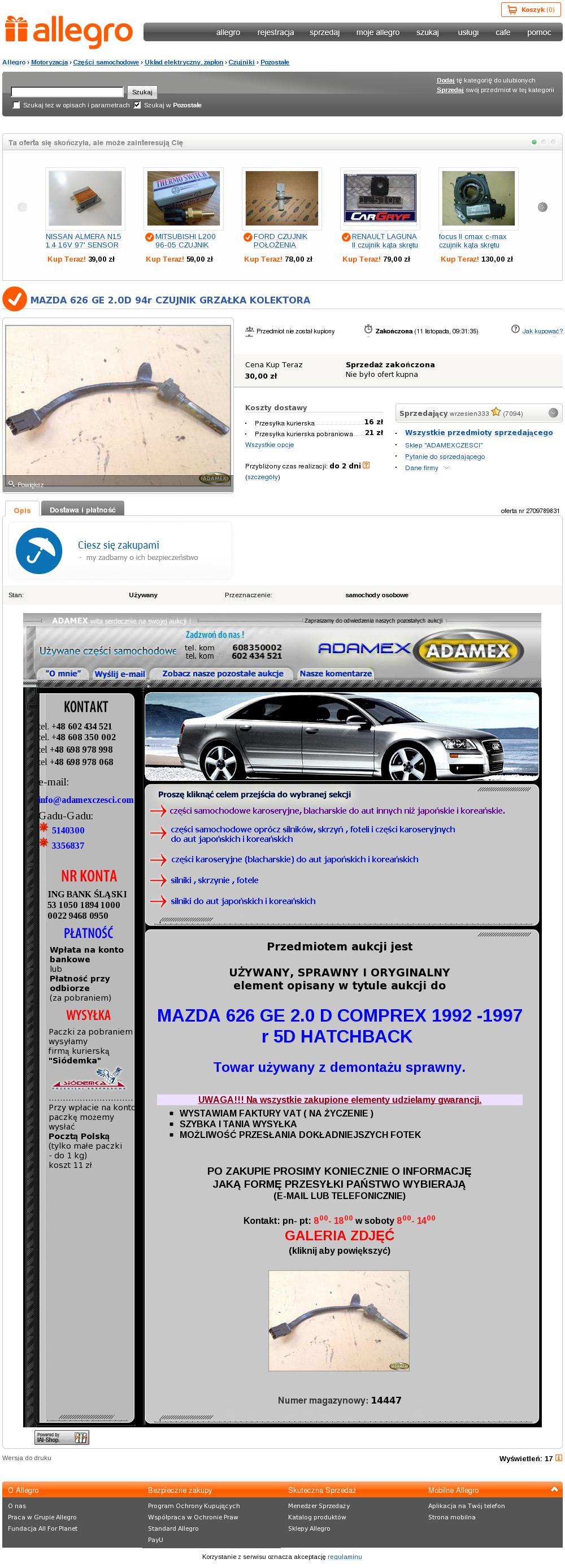

Czy to jest ten element?
http://allegro.pl/mazda-626-ge-2-0d-94r ... 89831.html
"CZUJNIK GRZAŁKA KOLEKTORA"
Jakie on ma zastosowanie i jakie sa konsekwencje jazdy bez niego?
Pozdrawiam.

brakuje dłużej świecy żarowej podgrzewacza powietrza w kolektorze gdzieś chyba mam zapasowy może podeśle ci zdjęcie jak znajdę
u większości ona nie działa bo pojawia się problem z zasilanie przekaźnika ginie prąd sterowania
