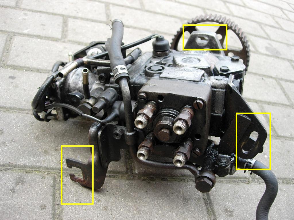

Czy śruby są dostępne bez odkręcania innych podzespołów(jedną znalazłem na sankach regulacyjnych pod pompą)?
Pompa jest "oporna"? – trudno ją ruszyć?
To są miejsca mocowania?
Jaki zakres regulacji jest dostępny?
Czy przesunięcie pompy o np 3mm powoduje znaczną zmianę kąta wtrysku?
Aktualnie mam ustawioną na ok. połowę "suwadła" a chciałem opóźnić ODROBINĘ moment wtrysk,żeby kontynuować temat z działu tuning...
Gdzie jest na pompie jakaś "skala" na której można wprowadzić poprawki?

Z tego co wymyśliłem wynika,że wyprzedzenie reguluje się obracając pompę wokół jej osi.
Mocowana jest za pomocą 2 srub 12-ek zlokalizowanych "przed" oraz "za" pompą.
O ile do śruby "przed"czyli od strony chłodnicy można dojść dość łatwo o tyle do śruby zlokalizowanej po przeciwległej stronie pompy(między pompą a głowicą silnika) w żaden sposób nie mogę skutecznie się dobrać.
Udało mi się "zachoczyć" łeb śruby nasadką,ale nie starczyło miejsca aby obrócić grzechotkę(1/4") ani nawet zwykłą poprzeczkę z kompletu nasadek.
Poddałem się.
Paweł23 napisał,że regulując kąt wtrysku słuchamy pracy silnika,ale nie mam pojęcia w jaki sposób można mieć uruchomiony silnik w czasie gdy rurki paliwowe od wtrysków i pompy są zdemontowane,a tylko to mi przyszło do glowy-demontaż orurkowania i kilku wężyków w okolicy pompy pozwoliłoby wypracować odrobinę miejsca dla ruchu narzędzi.
Potrzebuję podpowiedzi.
Czy są jakieś specjalne klucze do odkręcenia tej śruby czy należy poodkręcać rurki i wtryski,poluźnić śrubę,poskręcać rurki i wtryski,poluźnić "przednią"śrubę,dopiero wówczas odpalić, opóźnić kąt w czasie pracy silnika,zakręcic przednią śrubę, KOLEJNY RAZ ZDJĄĆ WTRYSKI I RURKI I WĘŻYKI przykręcić "paskudną"śrubę i KOLEJNY RAZ POSKRĘCAĆ zdemontowane rurki,wtryski i inne dyrdymały i mieć nadzieję,że da się znowu odpalić silnik...
Cholera,chłopaki... Tylu tu fachowców,a nikt nie wymieniał i regulował pompy wtryskowej?
Podpowiedzcie mi,żebym nie pobłądził....
Poddałem się.
