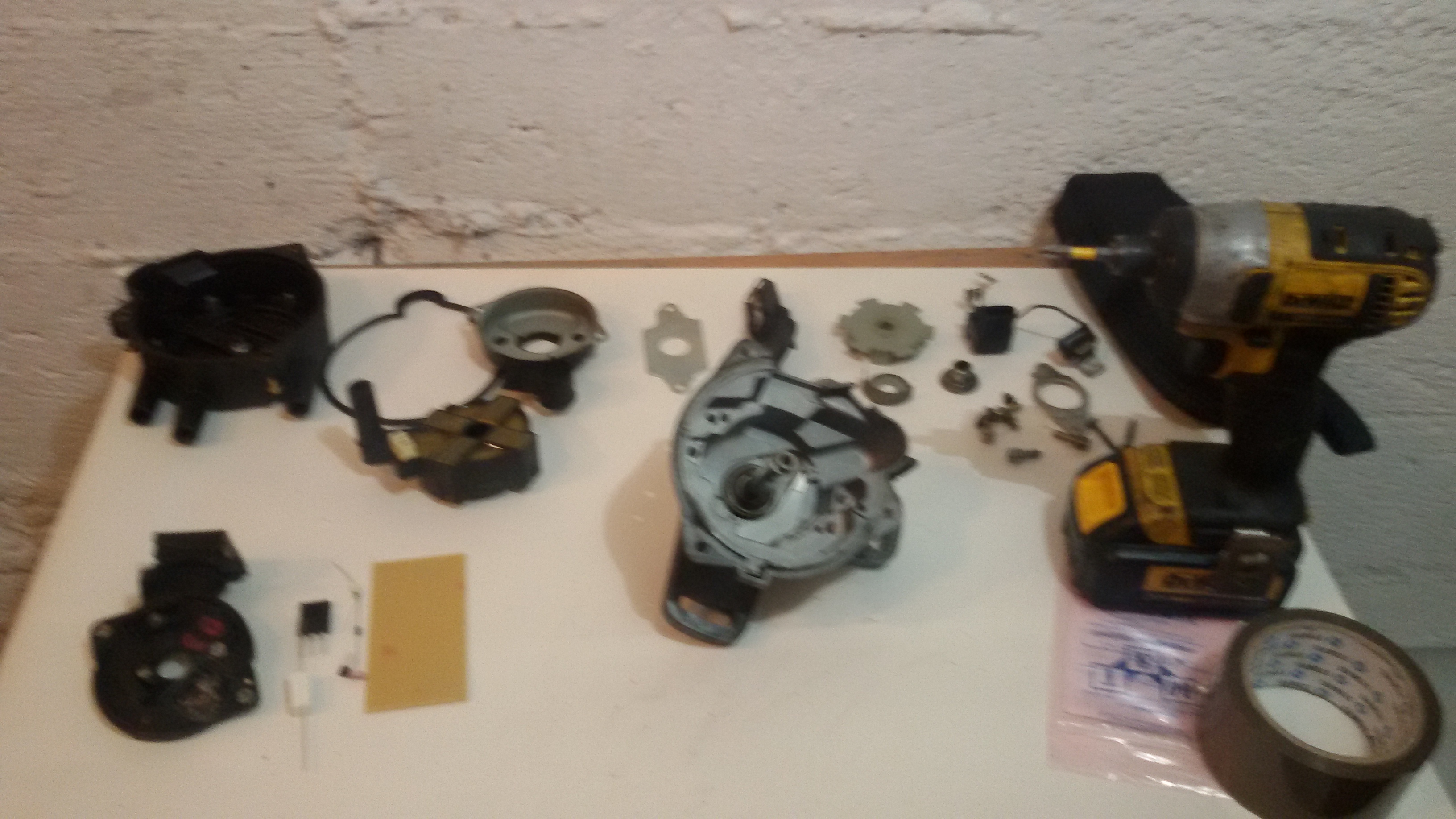

Foto Relacja naprawy czujnika położenia wałków (czunjik hala) w aparacie zapłonowym Kl-01 itp...
Postprzez szumki44 » 26 lip 2016, 12:14
Witam!
Jeżeli padł nam moduł zapłonowy (czujnik hala) to tutaj mam prosty tutorial. Koszt 24 zł !
Chcę się podzielić tutorialem znalezionym na forum probe :). Jedyne co był tylko układ naprawy a nie foto realcja. Więc dla was zrobiłem skrupulatną relację.

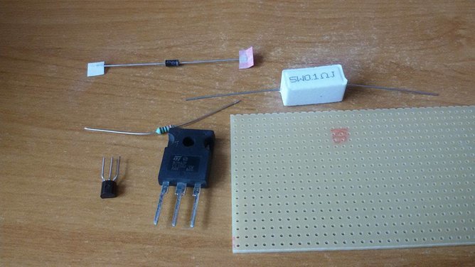

A więc do rzeczy. Lista zakupów
D1 – 1N4007
R1 – 220Ω
R2 – 0.1Ω/5W (długość samego rezystora 22mm, szerokość 9mm)
T1 – BU941ZP (obudowa – TO218)
T2 – BC547B

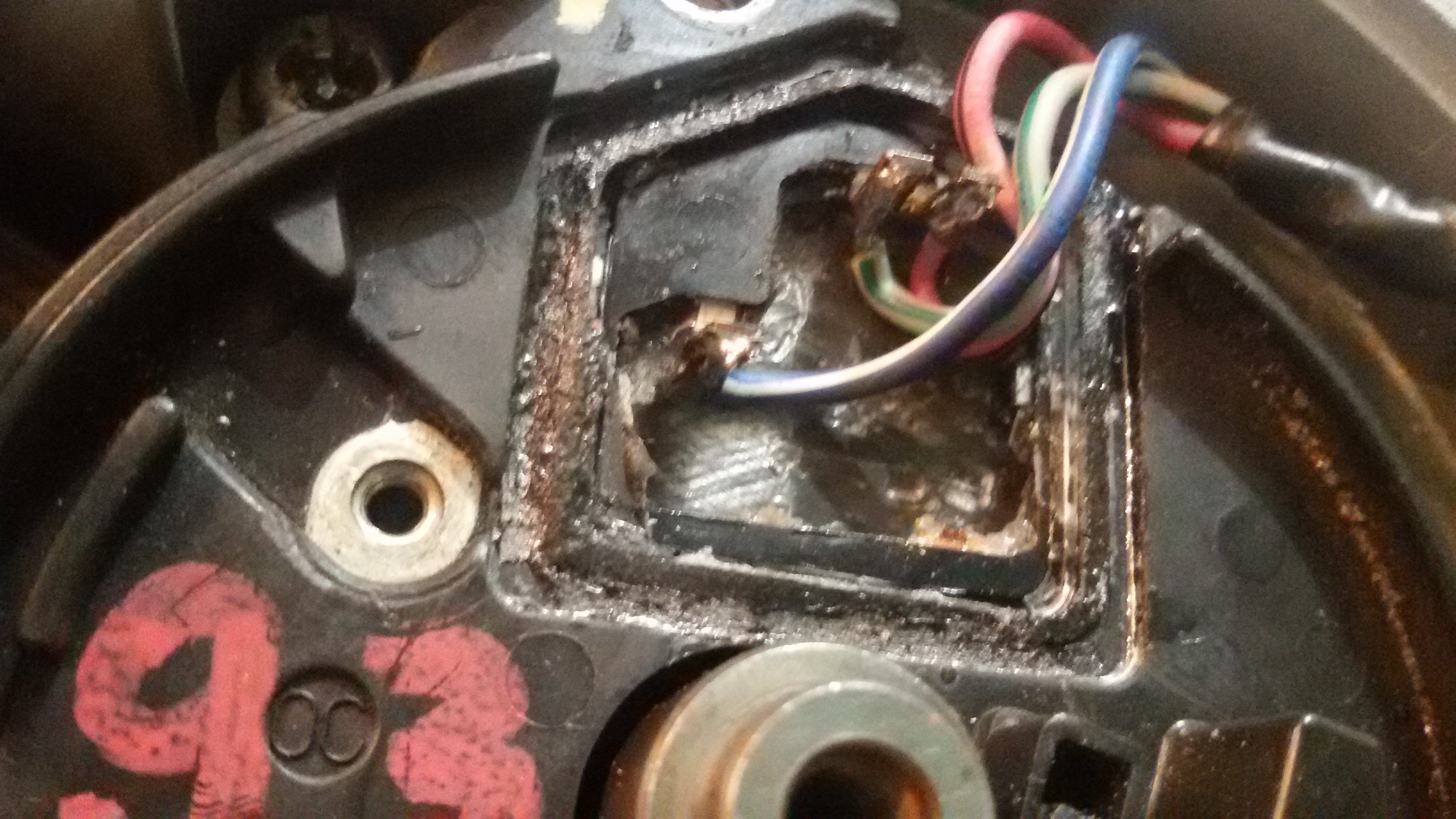

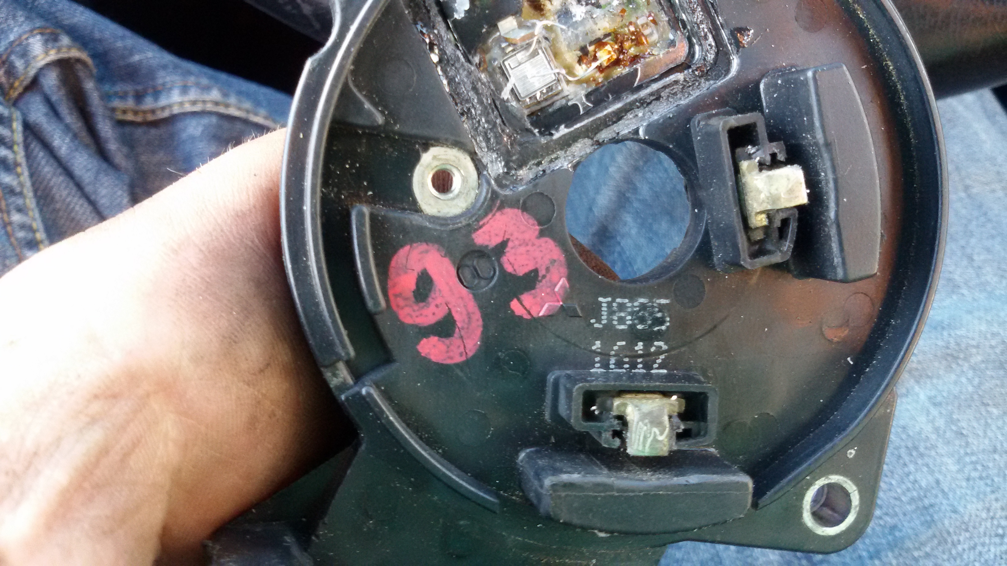

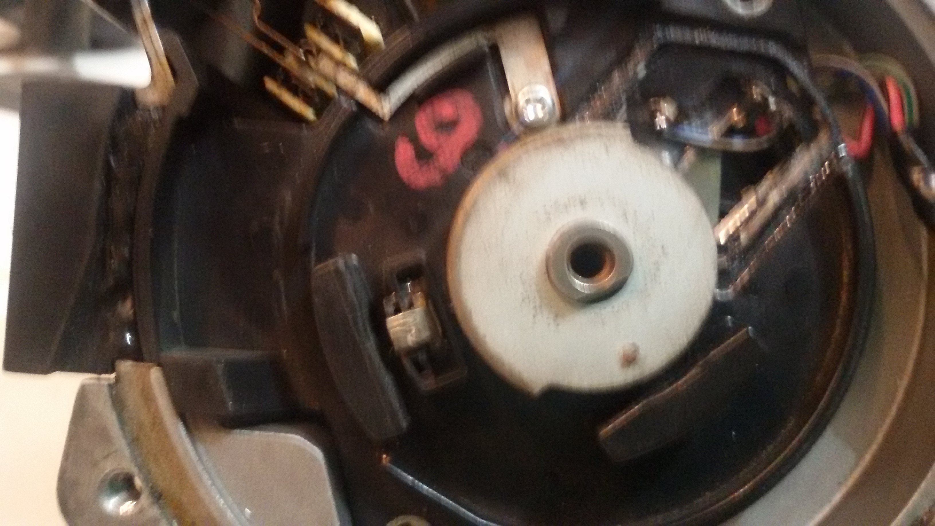

Teraz nasz winowajca !

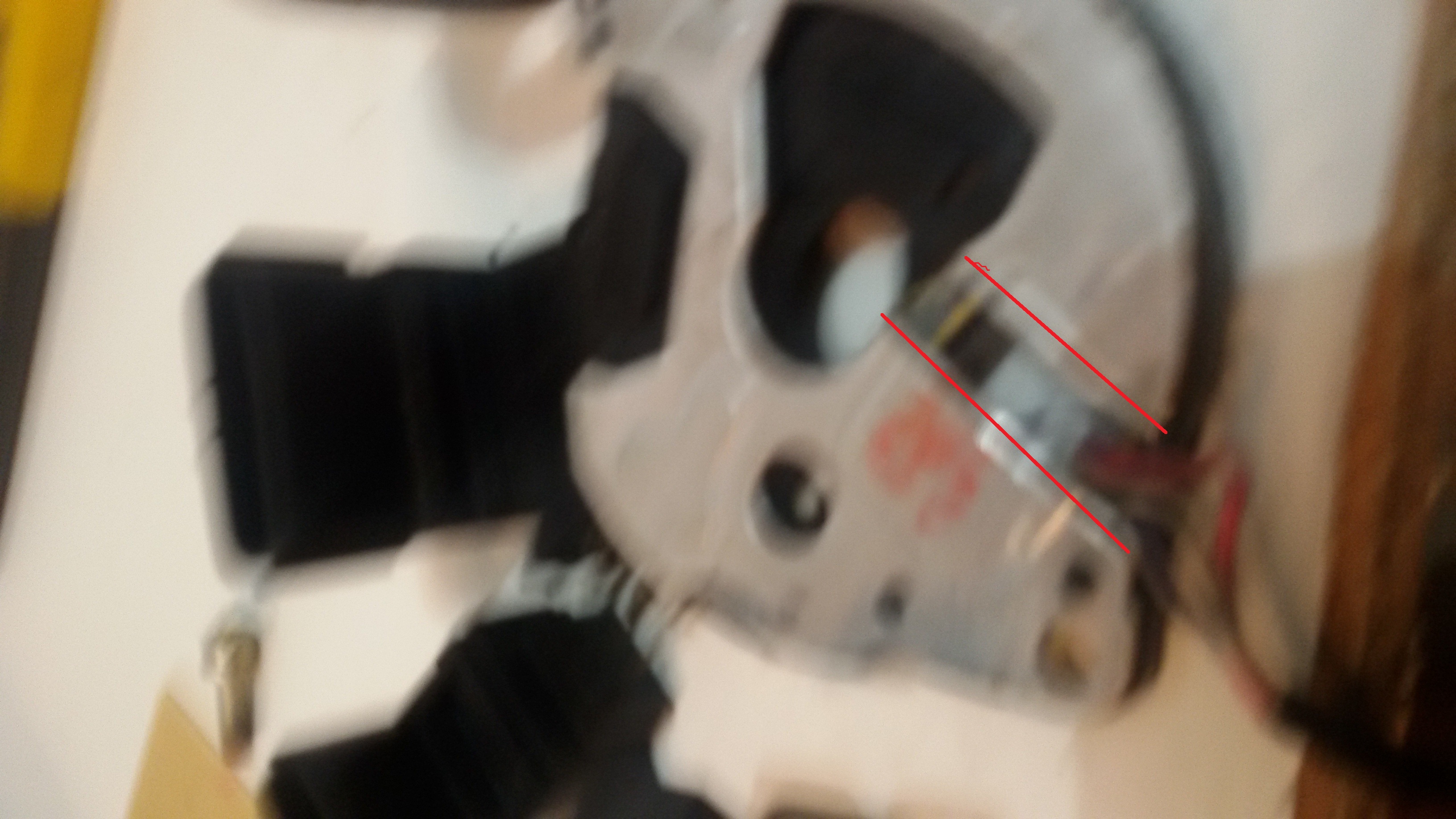

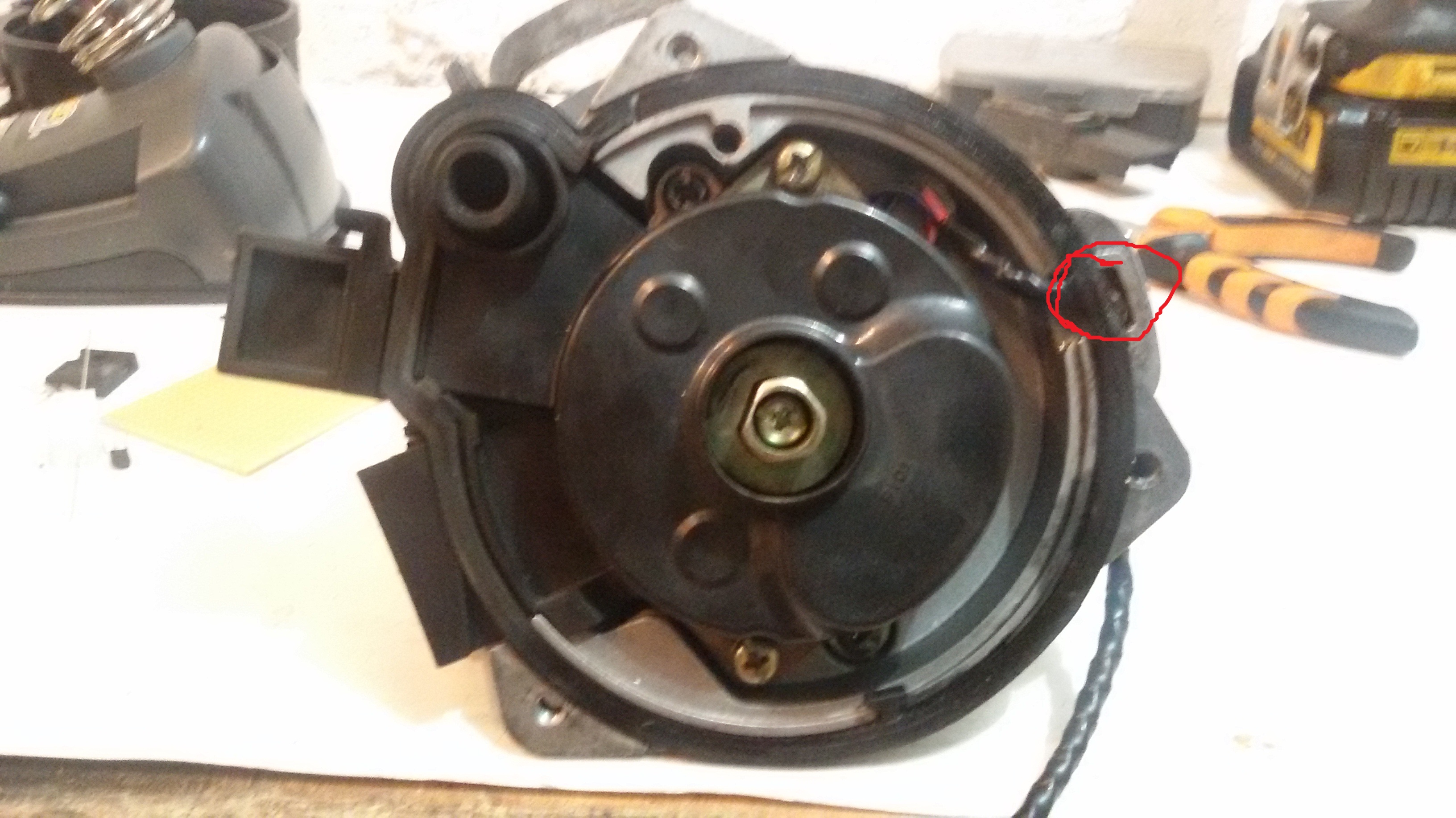

1lutujemy kable :)
2 nacinamy aluminiową plytke pod spodem ! ale musimy ją odkelic od korpusu plastikowego !
3 puszczamy kable pod plytka
4 przekładamy okablowanie np tedy :)
5 podłączamy nasz moduł :D i cieszymy się jazdą.

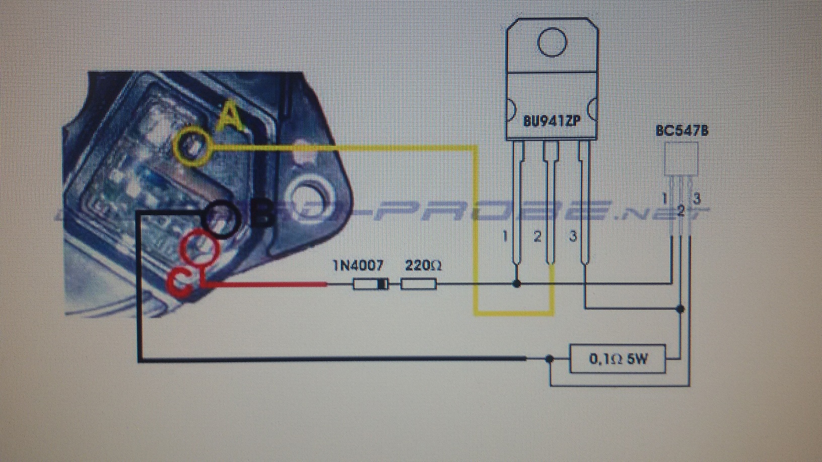

Ps zapomnialem o schemacie wybaczcie :D

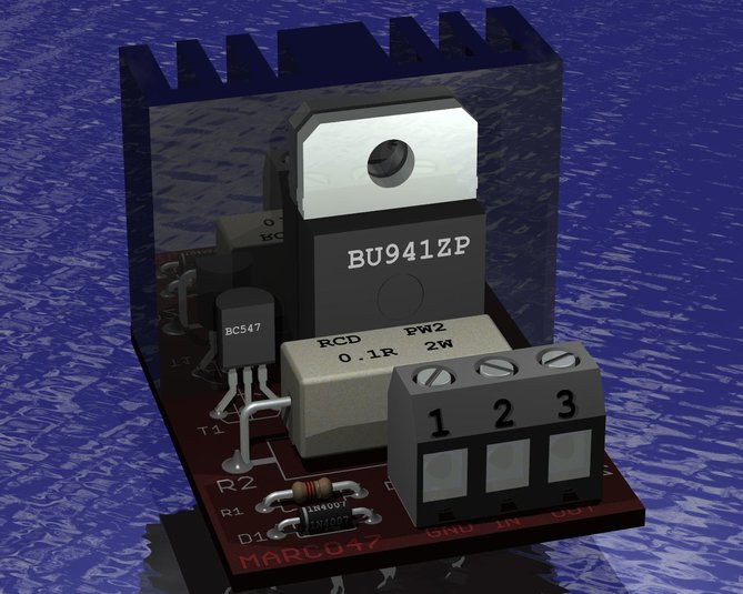

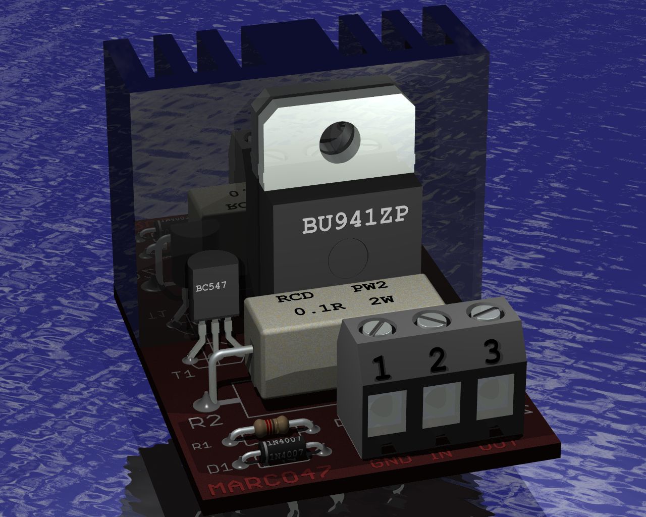

A teraz uwagi . Na życzenie zrobię lepszą fotorelację . Moduł nasz nowy nie może dotykać masy !!! radiator nie może odtykać masy ! więc trzeba go sobie fajnie umocować w plasticzku i do korpusu wentylatora ?. Radiator do tego wystarczy np 30mmx20mm :) Ps nie dotykac radiatora kiedy auto odpalone bo grozi delikatnym popieszczeniem impulsowym :) tak sprawdzilem :D na sobie.
Wszystko można polutować na płytce montażowej jak na foto i tylko trzeba pamiętać by długośc przewodów nie przekroczyła 1m :)
Ad2 Po zastosowaniu tego modułu trzeba ustawić bypass na nowo :)
