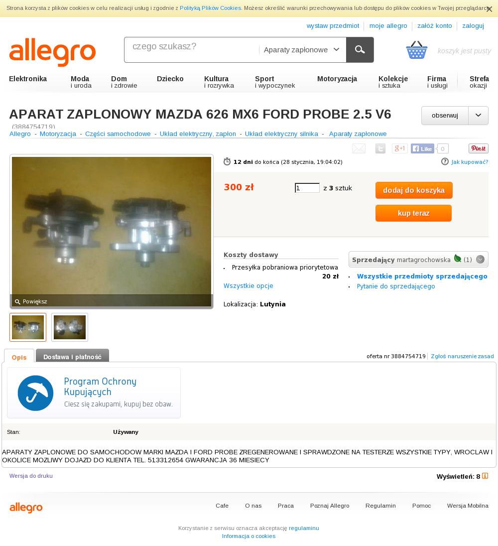

Dopisano 15 sty 2014, 20:20:
http://allegro.pl/aparat-zaplonowy-mazd ... 54719.html
co myslicie?
