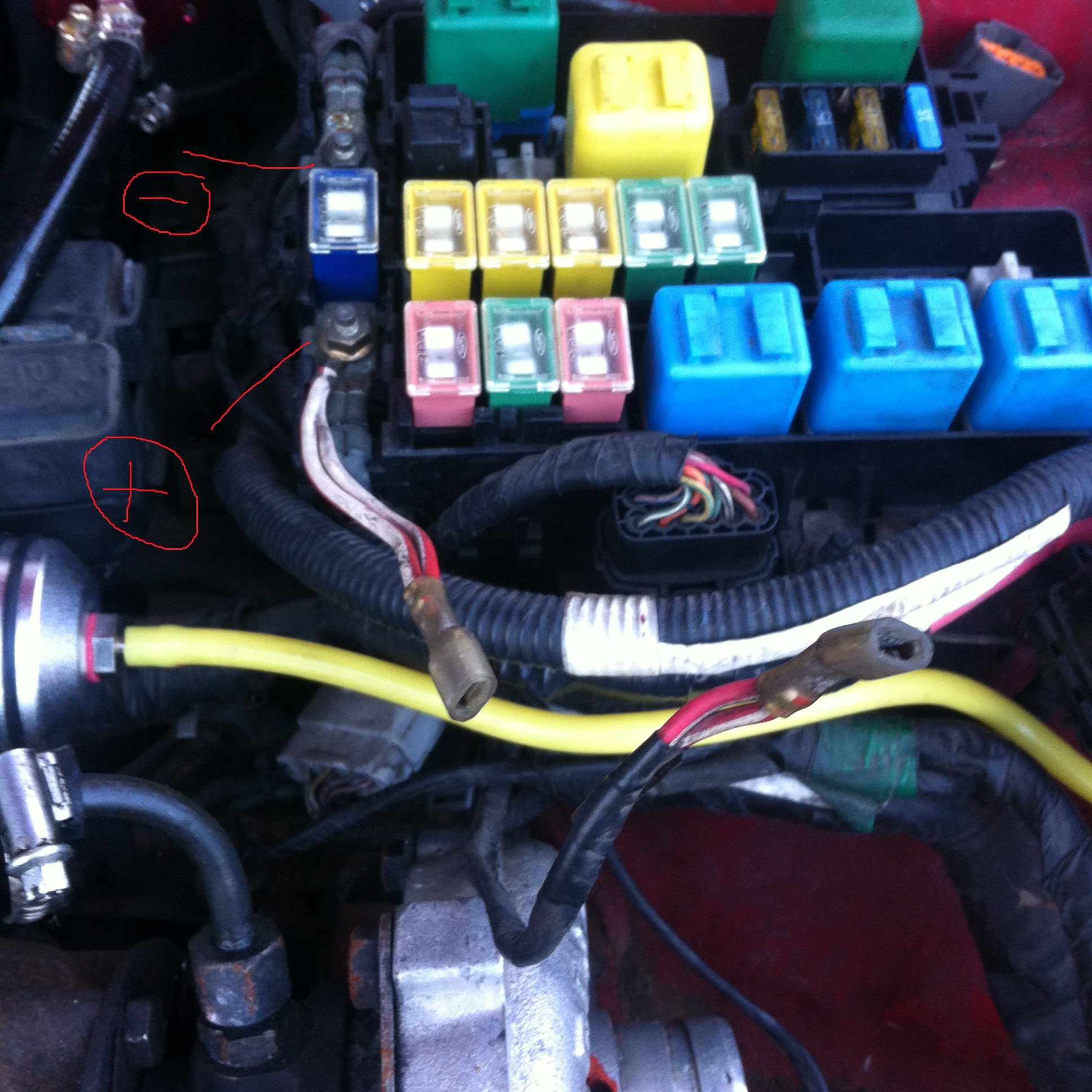

ale ja mam pytanie:dlaczego jak dotykam probowka /testerem minusa przy skrzynce bezpiecznkowi np silnika albo karoserii to mi sie zapala dioda????
a jak dotykam plusa i silnika lub karoserii to sie nic nie dzieje/zapala
tak jakby byly odwrocone bieguny cholera <co?> <co?> <co?> <co?>
Dopisano 30 sty 2014, 20:36:
nie zle mowie
jak dotykam minusa i karoserii to dioda swieci
i jak dotykam plus i karoserii tez swieci co jest normalne ja sadze

Postprzez noxes » 30 sty 2014, 21:36
rzeszot napisał(a):dlaczego jak dotykam probowka /testerem minusa przy skrzynce bezpiecznkowi np silnika albo karoserii to mi sie zapala dioda????
A jesteś pewien, że dotykasz minusa w tej skrzynce? Przewcież tam jest plus.

Postprzez rzeszot » 30 sty 2014, 22:12
tu jest plus i minus a po srodku zielony bezpiecznik 100a ktorego nie moge wyjac notabene jakby ktos go przyspawal
Od: 21 wrz 2013, 22:18
Posty: 78 (1/1)
Skąd: Rouen ,Francja
Auto: Mazda mx-6 2.5 V6,93r
Audi a6 2.5 tdi 99r
Postprzez noxes » 30 sty 2014, 22:45
Z tego co napisałeś podobne jest do tego jakbyś miał zwarcie, ale...
Zmierz pobór prądu przez instalację. Miernik ustaw na pomiar natężenia (A- Amper), jeden przewód(czerwony/plusowy) miernika pod plus aku drugi minusowy miernika pod odpiętą klemę plusową.
Powyłączaj tylko wszystkie odbiorniki które mogą zafałszować wynik np radio lamki i drzwi zamknij. Po podłaczeniu miernika odczekaj parę minut, aż się wszystkie sterowniki wyłączą.
