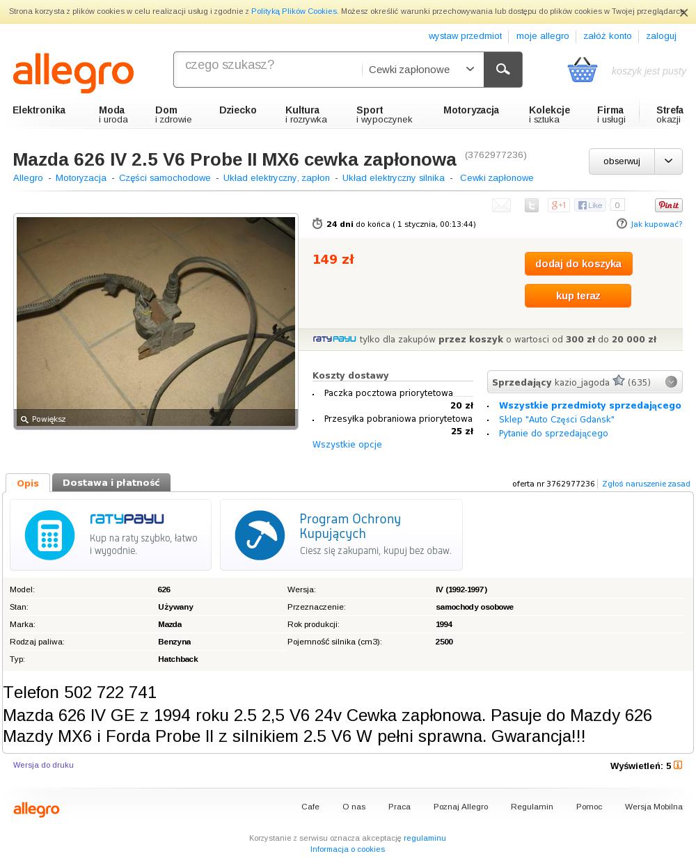

Postprzez cycuelo656 » 7 gru 2013, 10:59
Szczerze mówiąc elektryk się poddał:( powiedział że nie chce żadnych pieniędzy ale żebym zabrał już te mazde... nie jestem elektrykiem/elektromechanikiem ale myślałem że to oni są od tego żeby sprawdzić/naprawić to co padło:( jako iż madzia jest na letnich muszę poczekać aż doprowadza nasze drogi do stanu nadającego się do holowania i jazdy na letnich. A jak by tego było mało, pękł przewód hamulcowy. Z chęcią wysłał bym te część do kogoś zaufanego z forum żeby sprawdził czy u niego będzie działała.
Ale dzięki za pomoc
@edit
szukałem tej cewki i na allegro znalazłem, i teraz jest problem gdzie ona się znajduję?
http://allegro.pl/mazda-626-iv-2-5-v6-p ... 77236.html
W google grafice szukałem i na 90% taki mam aparat jak na zdjęciu poniżej
http://xedos.com.pl/allegro/piotrek/201 ... 12-097.jpg

Postprzez noxes » 7 gru 2013, 12:27
idź po przewodach wysokiego napięcia to znajdziesz gdzie jest. Jak coś to mam cewke i moduły od v6 na pewno taniej niż na allegro.
