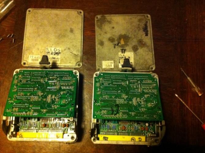

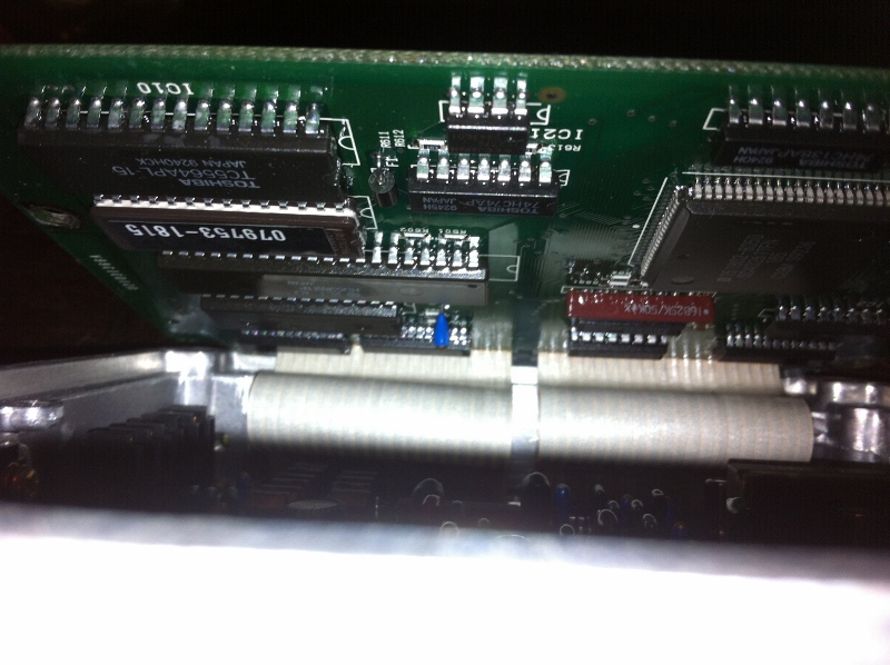

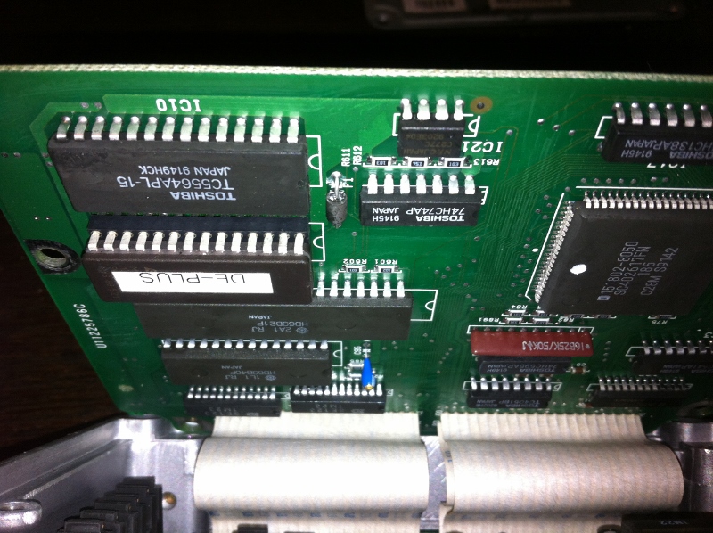

ktos modyfikowal mojego ecu <oczy> <oczy> zaraz wstawie fotke
Dopisano 5 lut 2014, 21:34:
chyba mamy problem <co?> <co?>
Dopisano 5 lut 2014, 21:40:
ten chip de+ byl wlutowany to nie jest orginal :| :| :|

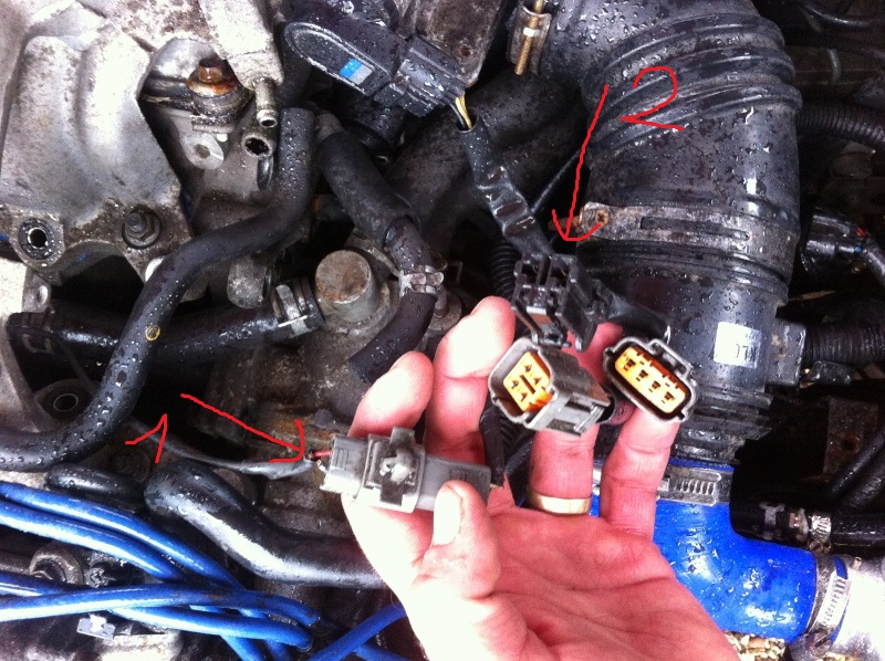

czarna kostka nr 2 obok kostek wtryskow ,ktos wie gdzie ja sie podlacza? bo znalesc nie moge
a kostka nr 1 przewod przerwany <głaszcze> <głaszcze>
i przewod od sondy lamda tez ku..a przerwany <glupek2> <glupek2> :( :( :( :(
nr przewod przerwany ,ktos wie do czego to

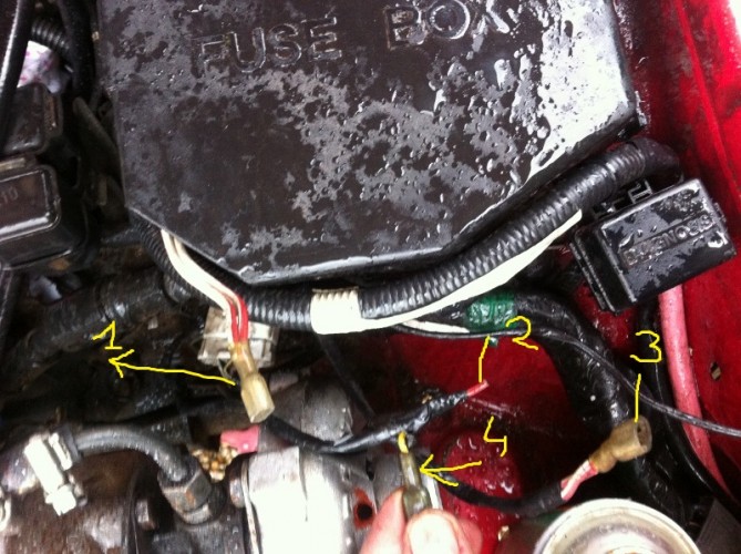

cztery przewody obok aku ,ktos wie gdzie one sa zazwyczaj podlaczane

Postprzez batigol66 » 6 lut 2014, 17:19
Pierwszy obrazek 1 kostka to czujnik stuku 2 regulator cisnienia paliwa(Kostka wchodzi w solenoid taki jak od Vrisów,jeden wezyk idzie z kroćca na dolocie do solenoidu a 2 wezyk z kroćca regulatora cisnienia na listwie wtryskow na solenoid)gdzie masz wtryski i czemu odpięty przepływomierz?Sonda narazie sie nie przejmuj bo ona nie działa na zimnym silniku musi osiagnac temp.pracy.na 2 obrazku to chyba od gazu przewody bo ja chyba nie mam takich.Co do wtrysów to w 2 kostkach masz po jednym grubszym przewodzie jest to masa i 3 cienszych na 3 wtryski.Wlaczasz zapłon jak zwierasz te fp z gnd?

I weź podłącz przepływkę.
Co do 1,2,3,4 to jakies dzikie przewody. ORI nie widziałem takich w instalacji.

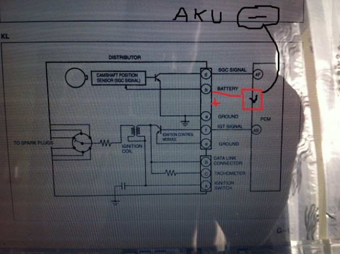

jezeli ten pin jest zasileniem z baterii to podlaczajac go do minusa lub masy powinno byc w nim napiecie 12V ? dobrze rozumiem?

Postprzez batigol66 » 7 lut 2014, 14:57
Dokładnie tak jak mowisz tylko kieruj sie moim schematem co ci wysłałem bo tu nie ma ckp1 bo od 95 chyba roku juz nie było tego czujnika w aparacie.

Postprzez rzeszot » 7 lut 2014, 16:04
moja mazda jest 93
i nie mam napiecia w tym pinie B ze schematu :( :( :( na zaplonie i bez i na dwoch ecu sprawdzalem brak jakiegokolwiek napiecia

Postprzez batigol66 » 7 lut 2014, 16:06
A jak patrzysz na ten pin b?Pin B to jest pin 2 od ciebie nie od kabiny tylko od ciebie.Ostatni pin w 6 pinowej kostce ma być minus.Jesli ich nie ma to mozesz spróbowac puscic z aku bezposrednio z jakims bezpiecznikiem najlepiej i palić auto.Jedna rada jeszcze. Nie zmieniaj ecu bo to ci nic nie da.Ecu rzadko pada, jeszcze nie słyszałem o takim przypadku zeby w tym aucie ecu padło.Sprawdz jeszcze przekaznik główny(ign main relay) pod maska.Czy on sie wogóle załącza.Włącz zapłon idz i go wyjmij czy pstryknie czy nie jak pstryknie to załacza jak nie pstryknie to nie załącza i tu jest problem.poprostu wyjmij go i wkładaj pare razy i słuchaj czy pstryka tylko na włączonym zapłonie.On musi działac.Bo skoro mowisz ze nie masz tego plusa po zapłonie na aparacie to przekaznik stoi poprostu sie nie załącza.
