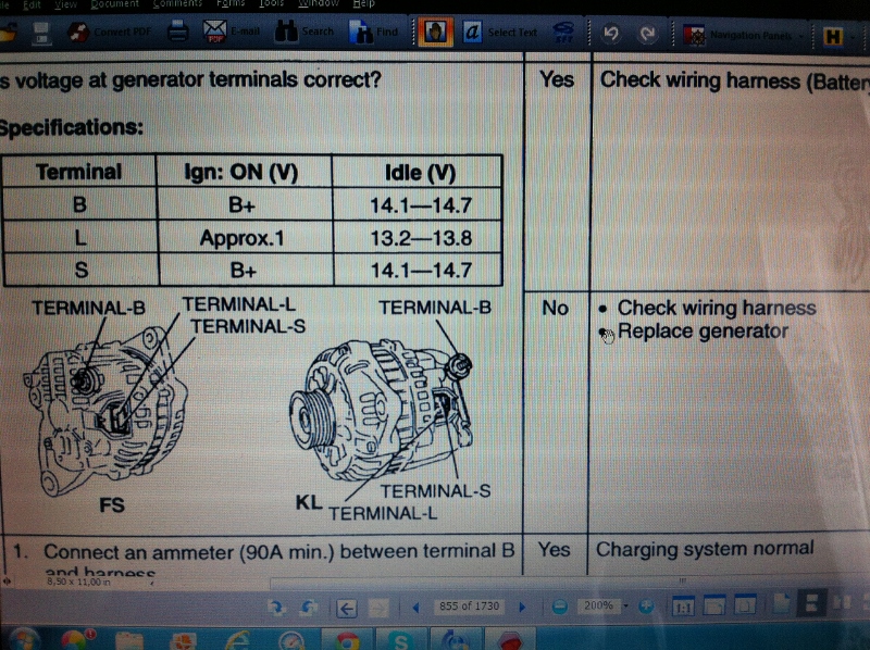

niech mi ktos wytlumaczy jak mam podlaczyc miernik ,terminal B i co zeby uzyskac te 14.1-14.7V
nie bardzo rozumiem ta tabelke

Postprzez rzeszot » 5 mar 2014, 18:44
podlaczylem miernik do aku pokazal 12.40V pozniej urochomilem silnik pokazal ok 14.30V czy to znaczy ze alternator dziala ,laduje i problem jest tylko z kontrolka?? :| :|
Od: 21 wrz 2013, 22:18
Posty: 78 (1/1)
Skąd: Rouen ,Francja
Auto: Mazda mx-6 2.5 V6,93r
Audi a6 2.5 tdi 99r
Postprzez mark.87 » 5 mar 2014, 22:17
Tak dziala i laduje alternator ci, napiecie masz ok, wiec problem masz gdzie indziej
