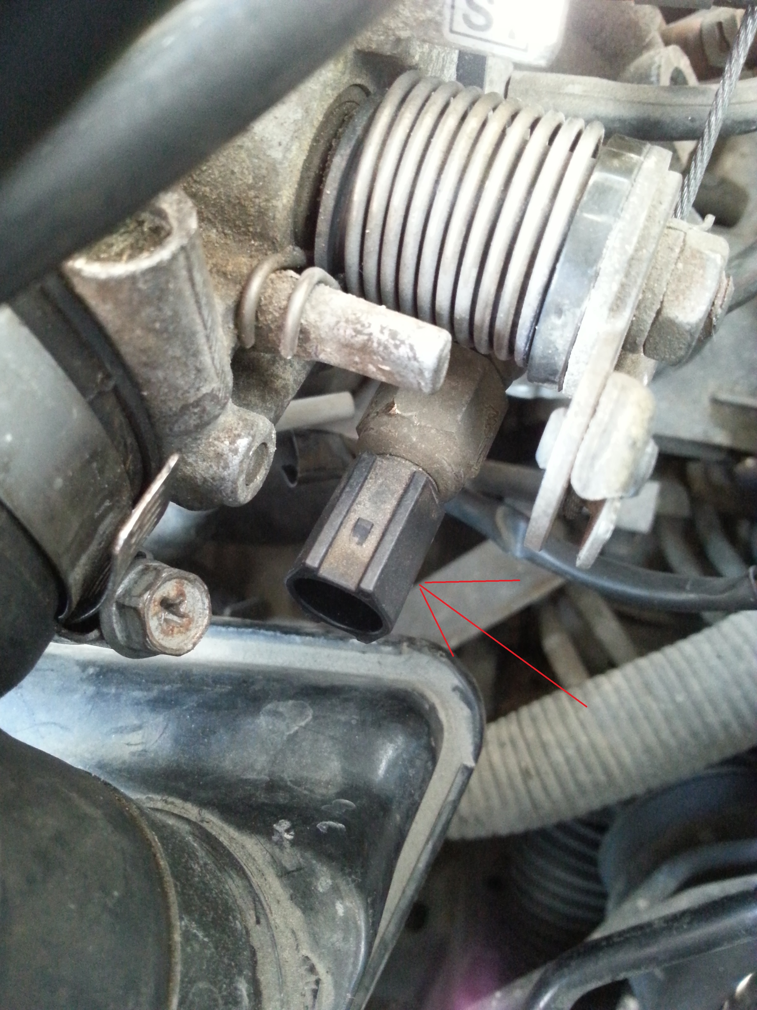

Postprzez LuZZaK » 17 mar 2016, 13:40
No i gra :)
Cieszę się że się udało :)
Ja też mam nowy trop.
Mianowicie – po odłączeniu CHYBA czujnika położenia przepustnicy, obroty owszem – wskakują na około 1100 i 1200 ze światłami ale trzymają się i nie szaleją.
Po podłączeniu czujnika – bujanie obrotami powraca.
Co to oznacza? Walnięty czujnik, przepustnica czy jakaś zła adaptacja?
BTW – czy to rzeczywiście czujnik położenia przepustnicy? Bo chętnie zamówię to i wymienię, tylko muszę wiedzieć czego szukać :)
Proszę o info :)
Dorzucam zdjęcie i dziękuję :)

Postprzez Pajko » 17 mar 2016, 14:14
Czujnik położenia przepustnicy masz z drugiej strony – TPS tkz
Od: 17 sty 2005, 21:18
Posty: 2563
Skąd: Tarnów
Auto: GMC Safari Hi-top , Skoda Fabia III 1,2 Tsi
Postprzez LuZZaK » 17 mar 2016, 14:27
Okej, więc co to za ustrojstwo?
Gość mi powiedział że właśnie to wpina i wypina. 1 pin.
Po wpięciu cyrki, po wypięciu okej – tyle że trochę za wysokie obroty.
Szkoda benzyny :P
Dodam że przed chwilą, po kilku godzinach stania, kiedy zdążyła "ochłonąć", odpaliła tak, że zgasła – od razu. Co po wpięciu "tego czegoś" nie występuje – wtedy ładnie wchodzi na wyższe obroty, następnie ssanie i jałowy tyle ze falowanie 0-1000 (plus że nie gaśnie). Gdy się rozgrzała – odpalała już bez problemu. Obroty nie falują ale utrzymują się na poziomie 1200-1300 co jest oczywiście błędne bo za wysoko.
Może to gaśnięcie jej na zimnym podsunie komuś pomysł na to, co to za "czujnik".
Manual który dorwałem, kieruje mnie w stronę czujnika temperatury ale coś mi się wierzyć nie chce...
