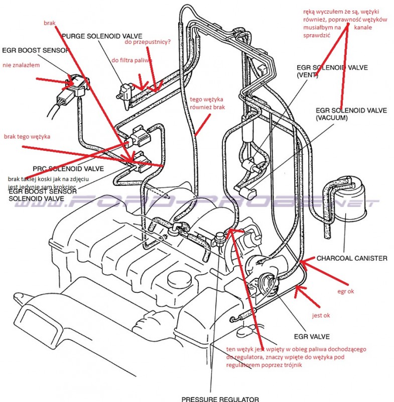

Zanim jednak to uczynię, przyjrzałem się instalacji podciśnień i trochę się załamałem.
Zrobiłem wydruk schematu instalacji i po kolei sprawdzałem co i jak.
Moje bazgroły przeniosłem do painta, zaznaczyłem co jest, czego nie ma, co jest źle podłączone itp.
Teraz prośba do Was drodzy forumowicze, pomożecie to ogarnąć?
Zastanawiam się, jak auto może się poruszać bez tylu czujników i przewodów :wink:

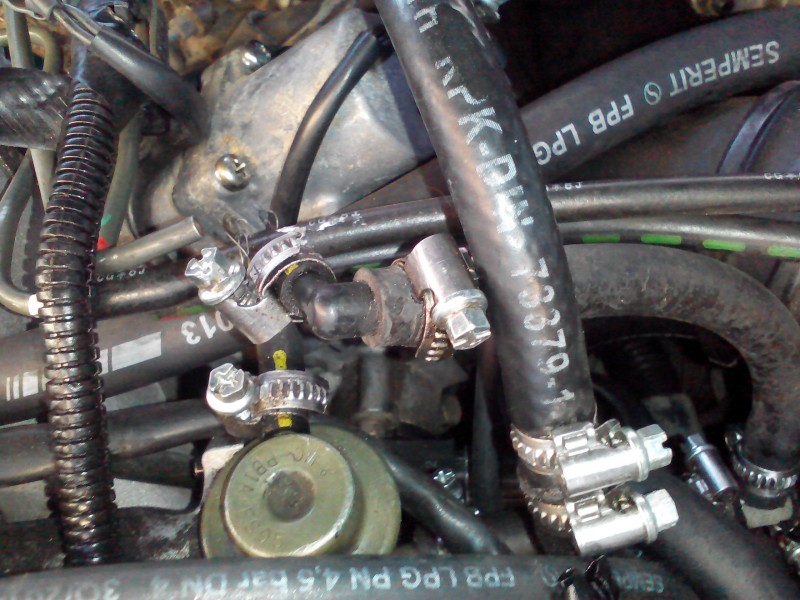

Na pierwszym załączniku widać PRC solenoid i tylko jeden wężyk wchodzący do niego, a po lewej oraz prawej stronie same kroćce.
Zastanawia mnie, czemu jeden krociec jest metalowy a drugi plastikowy? Dodatkowo widać profesjonalnie zatkany jeden z wężyków, który chyba powinien iść do boost sensora, którego fizycznie nie ma.

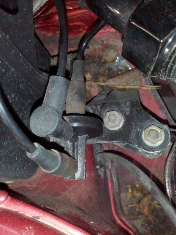

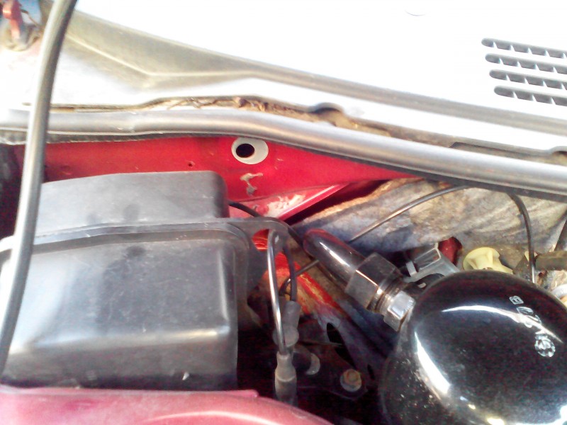

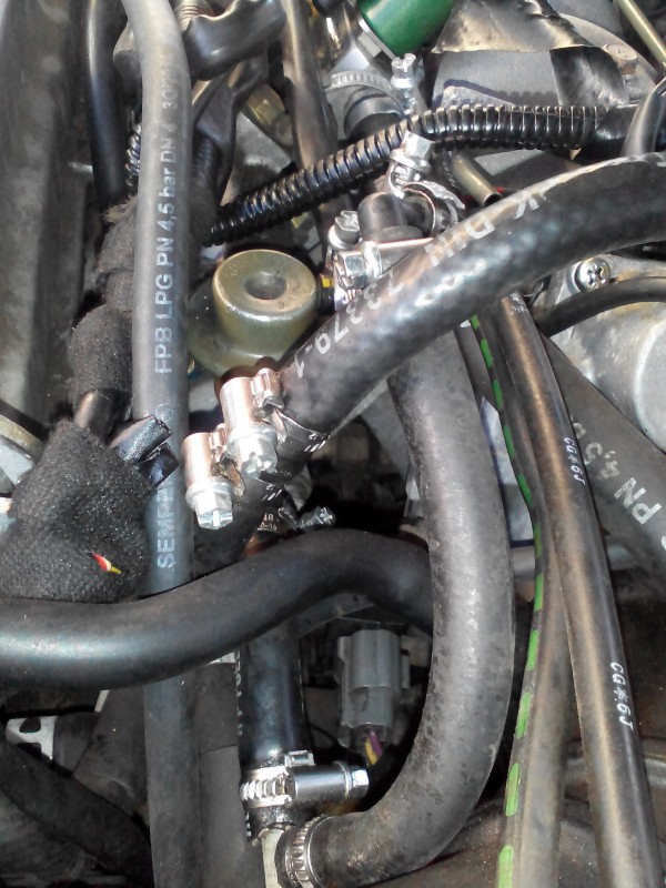

Na drugim i trzecim załączniku jest coś, co nie wiem co to jest, wyjaśnicie?
Na czwartym widać braki z rurkach, oraz po prawej stronie widać, że jedna z tych rurek wisi w powietrzu,

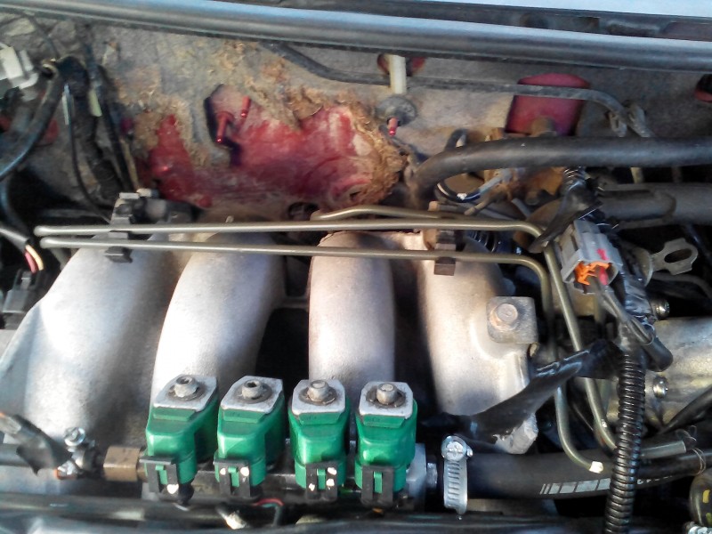

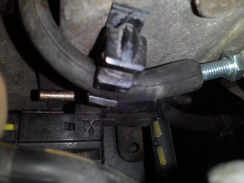

Na piątym i szóstym widać jak pięknie wygląda regulator ciśnienia i jego obieg zamknięty.
Na siódmym moje przemyślenia nt co jest a czego nie ma w instalacji.
Pomożecie coś z tym zrobić?

Co do podciśnień. Ogarnął bym ci na ale za daleko jestem :(
Falowanie obrotów .
– Egr nie ma nic wspólnego jak jest odłączony.
Regulacja TPS , Bypassu oraz czyszczenie przepustnicy do tego kable zapłonowe i świece to problem na obroty falujące .
Najważniejsze to abyś teraz Podłączył PCR oraz Pressure regulator.
W skrócie wszystkie wężyki otwory w kolektorze ssacy biorą lewe powietrze i przez to faluje szarpie traci moc itp...

Po oględzinach auta przez dwóch (niezależnych, nie wiedzących o swoim istnieniu) magików od mazd, jednogłośnie stwierdzili, że te roczniki mogły być okrojone z czujników i jeśli jest odłączony jedynie wężyk,
to ten czujnik tylko występuje a reszty brak. W sumie logiczne, bo wątpię żeby komuś się chciało obcinać jeszcze wiązki od czujników, a same czujniki usuwać.
Więc tak, odpięty wężyk podłączyłem, wymieniłem przepuszczający paliwo regulator ciśnienia i podpiąłem go pod kolejny odpięty wężyk,
świece, kable wymienione na NGK wg katalogu (pasujące do Probe), okazało się też, że komuś nie spodobał się rezonator w dolocie i go wykastrował, wlepiając w kolanko jakąś zaślepkę..
Zaślepkę uszczelniłem silikonem i problem falowania obrotów prawie ustał, do tego dużo płynniej jeździ na niskich obrotach, wcześniej szarpał..
Tzn nadal mu się zdarza szarpnąć ale jest dużo, dużo lepiej.

Mikolaj.A napisał(a):Po oględzinach auta przez dwóch (niezależnych, nie wiedzących o swoim istnieniu) magików od mazd, jednogłośnie stwierdzili, że te roczniki mogły być okrojone z czujników
To prawda, schemat podciśnień który zapodałeś nie jest od rocznika 96 tylko 94.
96 ma zdecydowanie mniej podciśnień, ale schematu nie mam.

Przepustnica jest na piątym zdjęciu od góry :)
Wystarczy mi widok IAC żeby wiedzieć z którego jest rocznika. Nie ucz ojca dzieci robić :)
Przepustnica nie jest od tego rocznika, więc nie mogłeś ogarnąć podciśnień a jeśli uważasz że ogarnąłeś to tylko Ci się wydaje.

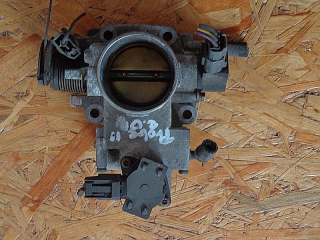

Różnice zapewne sam zauważysz :)
I tu nie ma co się rozwodzić tylko szukać takiej jak powinna być.
Zamiana osprzętu silnika była w 96 roku, jest jeszcze taka ewentualność że nie masz 96 :) ale żebym był pewno na 100% musiałbym mieć zdjęcie całego silnika to bym wiedział. bo może kolektor dolotowy masz od 96 :) Inne znaki szczególne to brak napisu PROBE na bocznej szybie pasażera i krótkie listwy boczne- 96. Zmian jest całe mnóstwo między 93,94,95 i 96,97 i do tego jeszcze dochodzą wersje USA i EURO, no ale temat jest o czym innym więc nie będziemy się wdawać w szczegóły :) Za jakiś czas ogarniesz te różnice.
Edit: jeszcze trzeba zajrzeć w gardziel przepustnicy żeby nie kupić od 1.8 mazdowej. W 1.8 jest zwężenie w 2.0 jest prosty przelot dla powietrza.

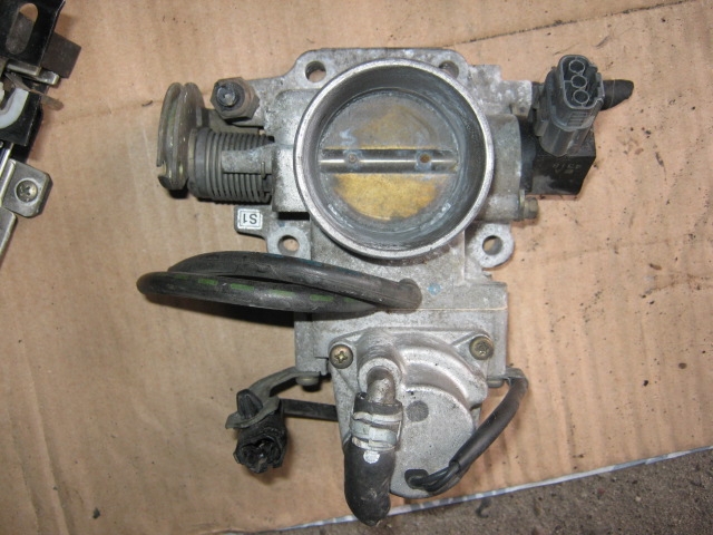

Patrzę na fotki przepustnic i jak nic mam tą pierwszą. Powiedz mi, na niej są dwa wężyki, gdzie one powinny być podłączone?
Bo u mnie są po prostu zmostkowane :D

Mikolaj.A napisał(a):Patrzę na fotki przepustnic i jak nic mam tą pierwszą. Powiedz mi, na niej są dwa wężyki, gdzie one powinny być podłączone?
No bo masz przepustnice od 94 a 96 ma 1/3 podciśnień w stosunku do 96 więc nie możesz tych podciśnień podłączyć bo nie masz do czego.

Mikolaj.A napisał(a):Powiedz mi, mam szukać takiej przepustnicy?
http://allegro.pl/ford-probe-ii-2-0-prz ... 71551.html
Brawo geniuszu :) nawet to samo zdjęcie co ja dałem tylko je odwróciłem. Cena trochę niska....
Mikolaj.A napisał(a):Dokupić drugi korek od chłodnicy, odpowiednio go spreparować tak, żeby można było szczelnie założyć gumowy wężyk i normalnie pod ciśnieniem z dużej strzykawki lub jakiejś pompki przepychać płyn chłodniczy przy odpiętym wężyku od przepustnicy

Pytałem o tą konkretną, bo zauważyłem, że zdjęcie to samo co Ty wrzuciłeś, ale cena jakaś podejrzanie niska.
Inne są w przedziale 100-130zł, więc nie wiem czy ryzykować tą za 6 dyszek, czy wydać od razu prawie 3 razy tyle.

Przepustnicę musisz kupić z oznaczeniem D2, 100% pewności że jest do Probe z 96.
