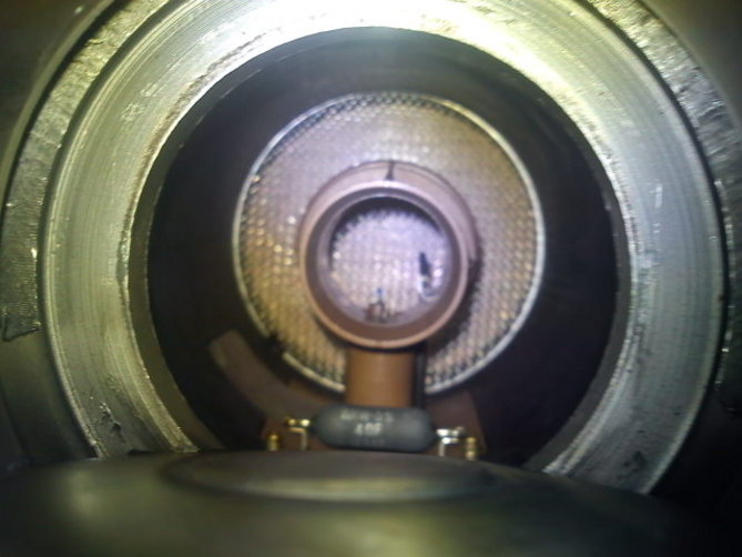

Postprzez Rendi » 4 paź 2013, 14:53
Kod to 8 cały czas tak mryga
Dopisano 4 paź 2013, 15:26:
sprawdziłem kod i odkręciłem przepływke do oględzin
Tak wygląda moja przepływka

Postprzez mark.87 » 5 paź 2013, 00:02
Powinna w srodku byc taka blaszka a u ciebie jej nie widze czyli przeplywka do kosza.

Postprzez Rendi » 5 paź 2013, 18:54
nom tez się tego dopatrzyłem tak mniej więcej wiec w poniedziałek jade na szrot po dobrą ;)
