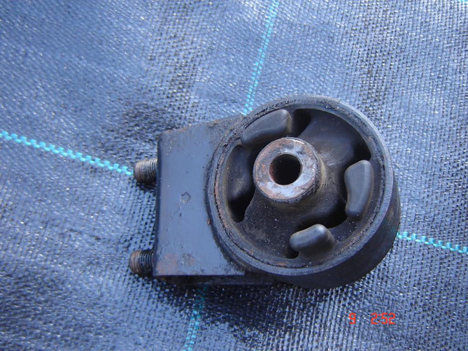

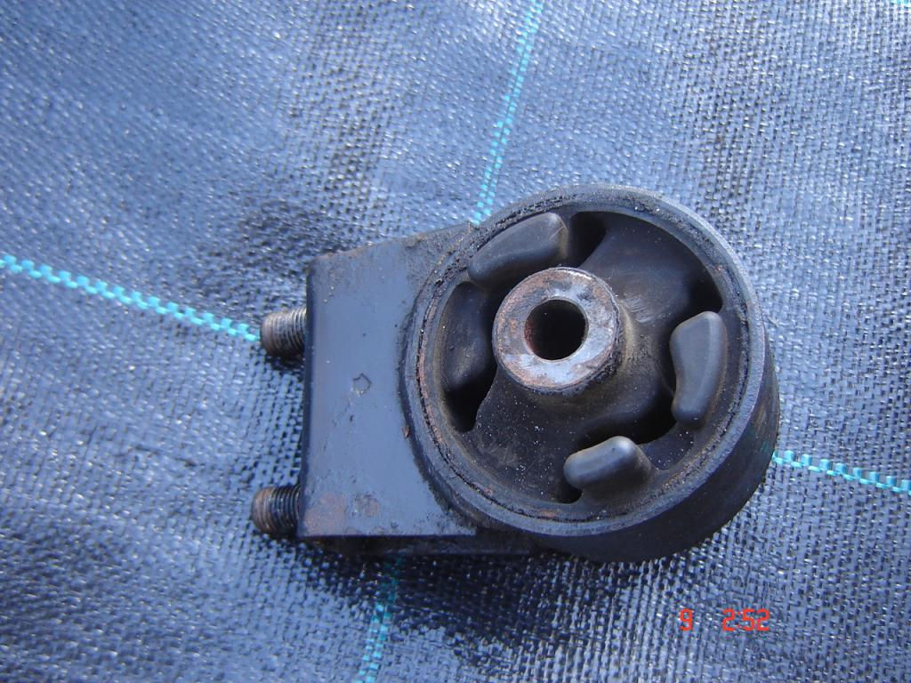

Witam. Planuję wymianę poduszki przedniej silnika.
Auto to mazda 626 IV 1995r 1,8 107 km, z tego co się orientuje to GE.
W związku z tym mam pytanie-czy ktoś mógł by mi powiedzieć jak ustawić silnik w ten sposób żeby przednia łapa poszła około 0,5-1 cm w lewo. Głównie chodzi o to która poduszka ma regulację żeby taki manewr wykonać te boczne czy tylna(czy może przednia..) i które śruby należy popuścić te przykręcane do silnika/skrzyni czy przykręcane do podwozia ?
Poduszka do wymiany widoczna na zdjęciu

Postprzez Danielo » 2 paź 2013, 19:34
Chodzi o to że metalowa część mocowania praktycznie opiera się o metalową część poduszki i boję się że będzie mi ją zrywać, a poza tym nie wiem czy mi nie puka. Jakiś stukot słychać i nie wiem czy tłumik czy właśnie to. Dlatego chcę go wyśrodkować.

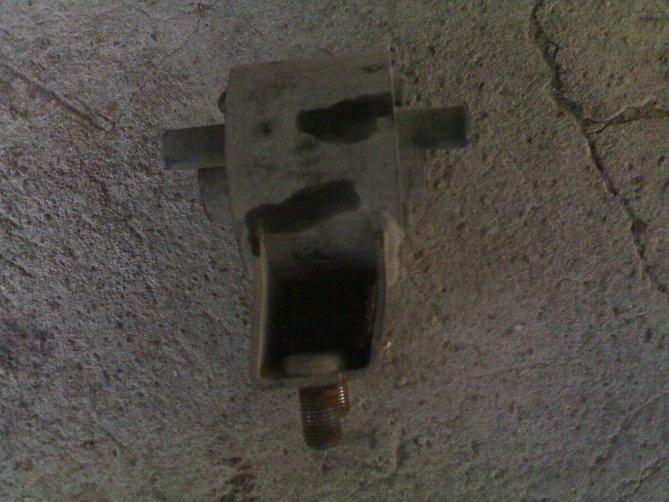

Postprzez Danielo » 4 paź 2013, 17:59
Poduszka wymieniona, szarpanie chyba to samo.. sprawa z krzywym mocowaniem rozwiązana, poduszka wygięta, nie mam pojęcia jak ktoś to zrobił, ale poprzedni właściciel chyba jej nie żałował, i serwisował młotkiem..
