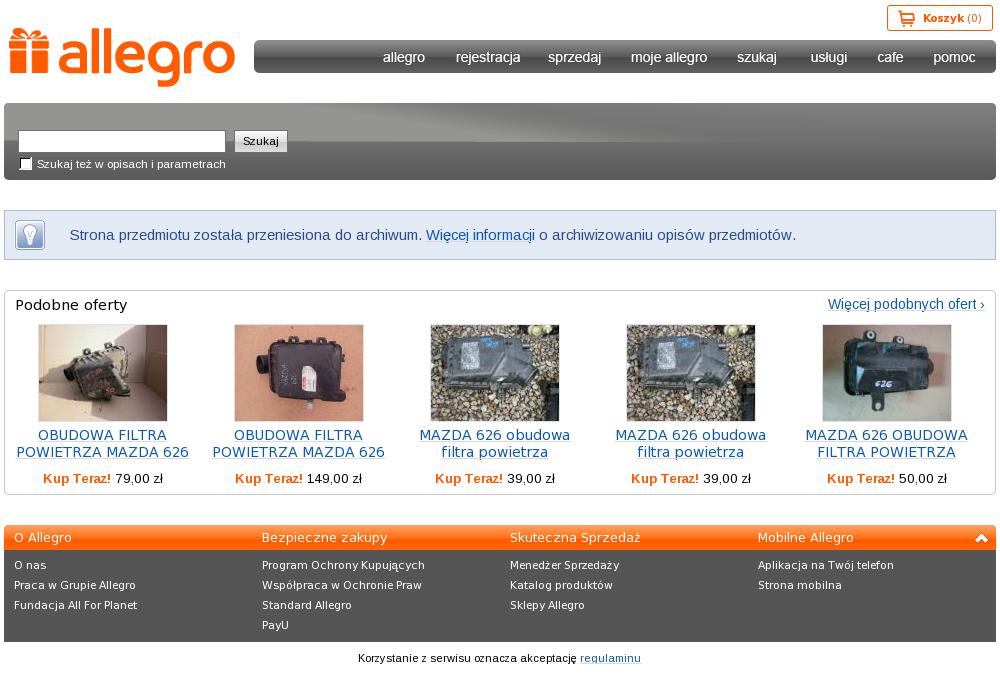

bo obudowa filtra przyszla mi z dwoma wezami jeden taki jak ja mialem a drugi ciut cienszy
U mnie w GE 1.8 '94 puszka na filtr ma z boku jeden króciec do jakiegoś tam wężyka i tyle.
Ty masz taki http://allegro.pl/obudowa-filtra-powietrza-mazda-626-1-8-16v-1996r-i1290931696.html
Jak łączą się w komorze przed filtrem (od dołu) to nie ma znaczenia – mogą być otwarte.

legato napisał(a):U mnie w GE 1.8 '94 puszka na filtr ma z boku jeden króciec do jakiegoś tam wężyka i tyle.
Ty masz taki http://allegro.pl/obudowa-filtra-powiet ... 31696.html
zaslepilem ten jeden krociec bo nie laczyly sie w obudowie filtra. zlozylem calu dolot na sylikonie, wywalilem rezonator powietrza i zaslepilem go ze zadna sila go nie wydrze ;p zresetowalem kompa ale tylko po wyciagalem bezpieczniki. I przypomnialo mi sie ze jeden mechanik krecil mi przy tps takie czarnr pudeleczko z regulacja po prawej stronie przepustnicy z trzeama kabelkami zmierzylem napiecie na srodkowym i tam przy zamknietej bylo 1.5v a na otwarej 5v zaznaczylem markerem odpalilem silnik dusi jak cholera.... przekrecam w strone od siebie poprawia mu sie wiec ustawilem jak najbardziej opcjonalnie chyba na zamknietej 1,71V efekt taki ze juz go na cieplym nie dusi znikome przymulanie na zimnym nie sprawdzalem. Jak to poprawnie ustawic bo jakos mi nie pasuja napiecia do napiec w innych postach i czy trzeba szczelinomierzem ustawiac??
zobacze czy to nie jest chwilowe po resecie kompa ale przejezdzalem i jest ok. ciekawe czy dolote tec cos robil w temacie.
