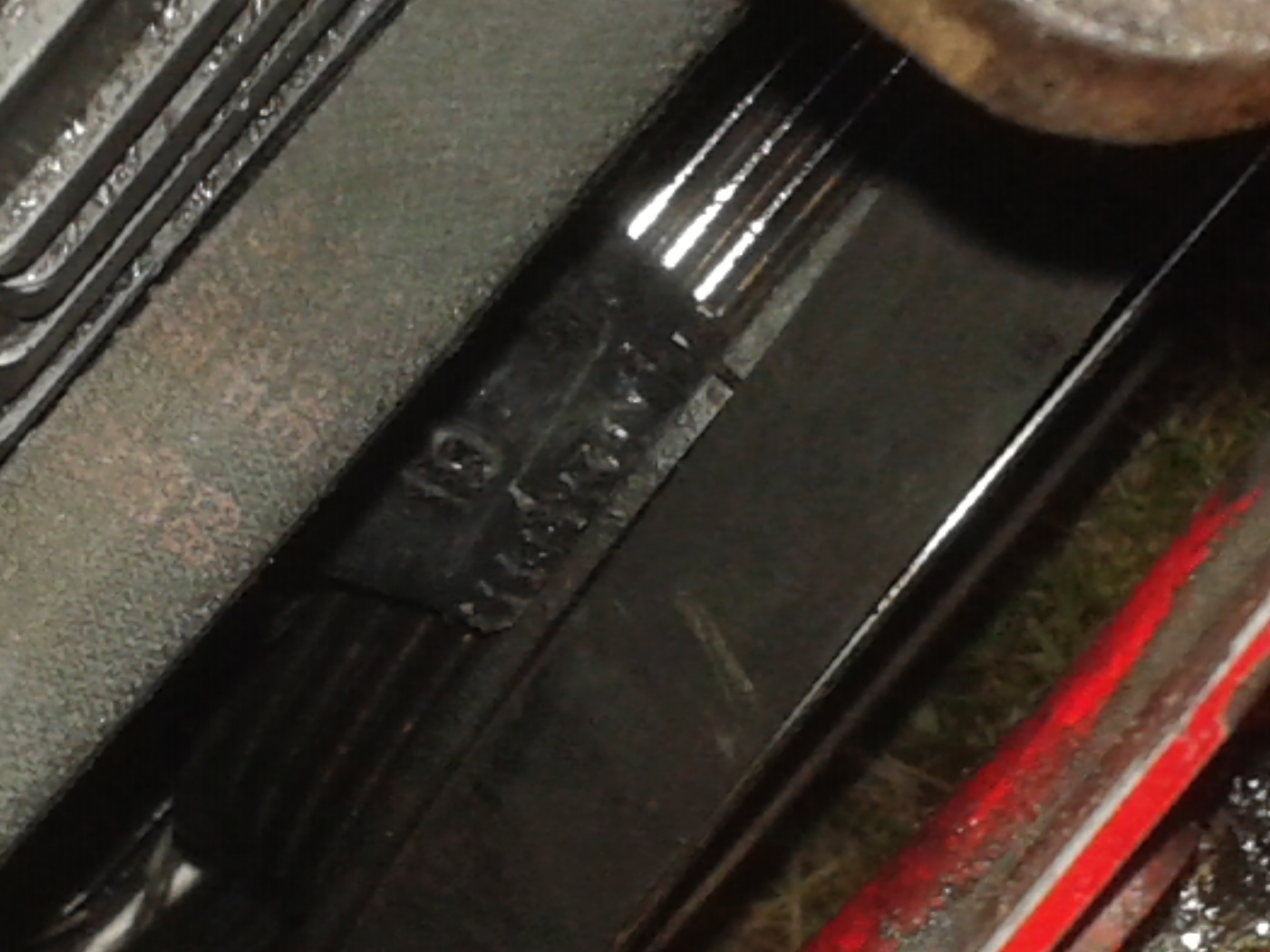

witam,prosze o pomoc.na załaczonym zdjeciu znak na kole pasowym nie jest na literce T na odudowie z rozrzadu.na walkach rozrzadu znaki pasuja.auto mazda 626 1.8 benzyna jest po wymianie rozrzadu,pali jak by sie mialo rozpasc.

No ale znak z koła powinien być na znaku T na obudowie?
Z góry dzięki za odpowiedź
W tej sytuacji mam zablokować wałki i przestawić wał o 1 ząbek?

Kolego nie patrz na te oznaczenia na tej plastikowej obudowie, po zdjęciu tej obudowy masz widoczne koło zębate wału które jest na klinie i można je ustawić tylko w jednym położeniu, na tym kole masz nacięcie a na bloku silnika znacznik i trzeba ustawić właśnie na te znaki. Podobnie jest z kołami wałków rozrządu, mają swoje znaki i po złożeniu właściwie rozrządu, następnie obróceniu wałem korbowym 720* w prawo( dwa pełne obroty) znaki na wale i na kołach pasowych muszą się zgrać.
To co masz na fotografii to koło osprzętu i ono nie jest na klinie, bez znaczenia jest jak je założysz...
Skąd możemy widzieć ile zębów przestawiłeś rozrząd skoro jest on zasłonięty obudową
Powiem jak moja córka: "Dżizas"

kolego to koło pasowe i one jest na kline.nie załozysz go inaczej.tylko w jednej pozycj
a poza tym to koło i te znaki masz do ustawiania kąta wyprzedzenia zapłonu.tak wiec ma znaczenie je zamontujesz.

Być może masz rację że jest również na klinie( nie pamiętam dokładnie), ale na pewno jest dzielone i nie zmienia to faktu, że koło zębate ma swój osobny znak i ustawiasz go względem znaku na bloku silnika. Poszukaj schematów rozrządu na forum bo gdzieś były i tam jest czarne na białym.
Następnie zdejmij osłony i sprawdź czy masz na znakach ustawione wszystkie koła zębate, jeżeli tak to dobrze, jeżeli nie to musisz ustawić jeszcze raz.
Jeżeli chodzi natomiast o kąt wyprzedzenia zapłonu to uważam że masz błędne informacje, ustawia się go najczęściej na aparacie zapłonowym, a na pewno w tym silniku
