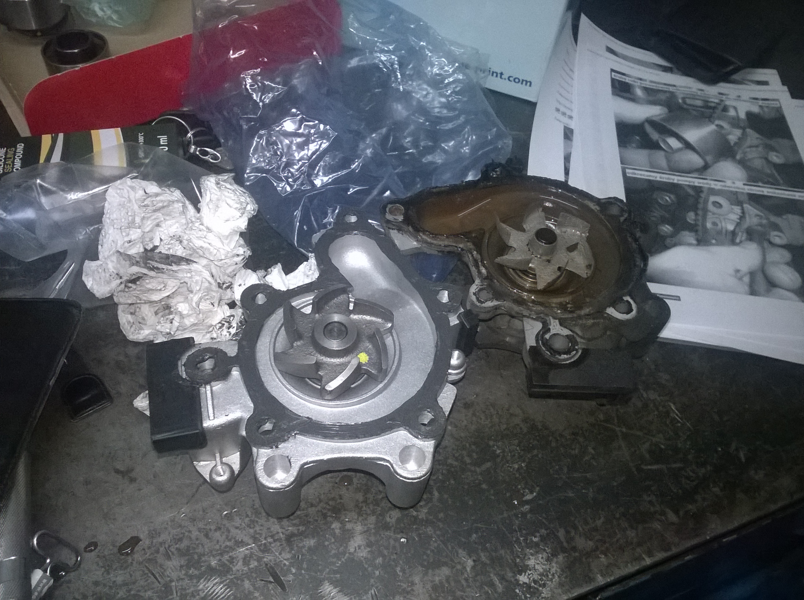

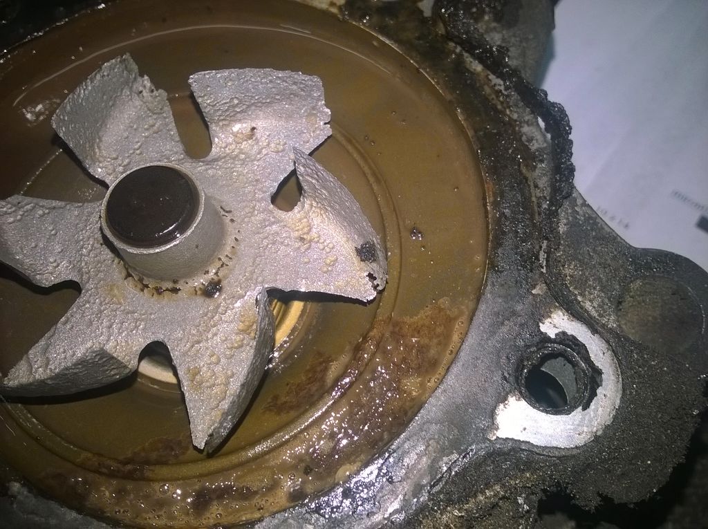

Postprzez sebekle » 26 mar 2016, 13:50

Postprzez mark.87 » 26 mar 2016, 14:41
Dokladnie to mialem na mysli co widac na foto, pompa dziala i sie kreci ale z takimi lopatkami to stoi w miejscu i miele plyn zamiast go pompowac a to juz roznica jest i przyczyna slabego grzania

Postprzez jarek43_16 » 26 mar 2016, 17:07
Zwracam honor <spoko>
U siebie zmieniałem pompę i grzechotało łożysko, łopatki jak nówki wyglądały, więc dlatego tak sądziłem.
A to chyba jakiś ekstremalny przypadek i przytrafiający się nielicznym zakładającym marne jakościowo pompy? Jakiej firmy jest ta zużyta?

Postprzez sebekle » 26 mar 2016, 17:27
oryginał mazdy. od nowości przez 220tys kilometrów i 17 lat mieliła wodę
