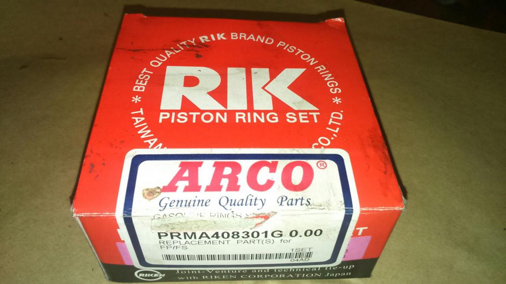

Zabrałem się za remont mojego FS'a (głowica leży już u szlifierza). Muszę jeszcze zdjąć miskę i wymienić pierścienie. Tu mam 2 pytanka:
– Jakimi śrubami (rozmiarem torxa) są przykręcone korbowody?
– Pierścienie wstawię RIK'a
Znalazłem je w dobrej cenie. Prośba jednak zerknąć na pudełko, czy tak wyglądają oryginalne:
