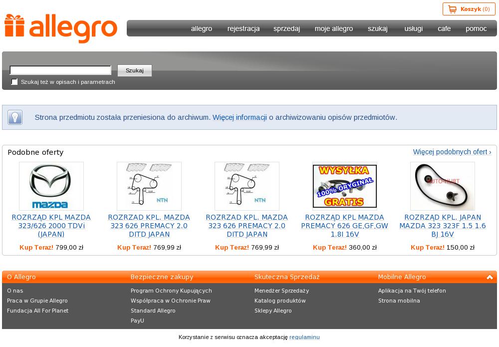

Postprzez rt125maz » 27 gru 2011, 23:07
znalazłem taki komplet na allegro czy jest dobry i wart jest tych pieniędzy?
http://allegro.pl/rozrzad-kpl-mazda-1-8 ... 52794.html
Od: 1 cze 2010, 21:52
Posty: 48
Skąd: Kościerzyna
Auto: mazda 626 GE 1.8 95r.
Postprzez Piotr » 27 gru 2011, 23:53
trochę drogawo...
ja za taki komplet jak poniżej do 2.0 dałem 600zł z groszami
– pasek oryginał OE MAZDA
– napinacz oryginał OEM MAZDA – NSK japoński
– rolka prowadząca oryginał OEM MAZDA – NTN japońska
– sprężyna napinacza oryginał OEM MAZDA
– pompa wody japońska AISIN/GMB z uszczelkami
Ostatnio edytowano 27 gru 2011, 23:57 przez Piotr, łącznie edytowano 1 raz
Od: 25 wrz 2010, 14:19
Posty: 533 (0/2)
Skąd: Żywiec
Auto: 626 GE FS 93'
Postprzez noxes » 27 gru 2011, 23:53
rt125maz napisał(a):znalazłem taki komplet na allegro czy jest dobry i wart jest tych pieniędzy?
nie. Zapytaj smirnoffa o elementy i ceny.

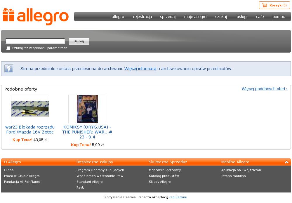

Postprzez Pajko » 2 sty 2012, 11:30
Od: 17 sty 2005, 21:18
Posty: 2563
Skąd: Tarnów
Auto: GMC Safari Hi-top , Skoda Fabia III 1,2 Tsi
Postprzez noxes » 2 sty 2012, 12:37
Tak coś takiego, ale co do jakości tego się nie wypowiem. Kiedyś się przejechałem na przyrządach z allegro.
Sprzedam części;
Mazda xedos 6 v6
Mazda 626 1.8-2.0
Od: 19 gru 2009, 22:23
Posty: 3282 (5/5)
Skąd: Garwolin
Auto: AUDI A4 B6 1.8T
Postprzez Pajko » 2 sty 2012, 13:07
no tak , ale ja użyje tego raz , nie prowadzę warsztatu wiec po co mam inwestowac 200 pln
Posty: 2563
Skąd: Tarnów
