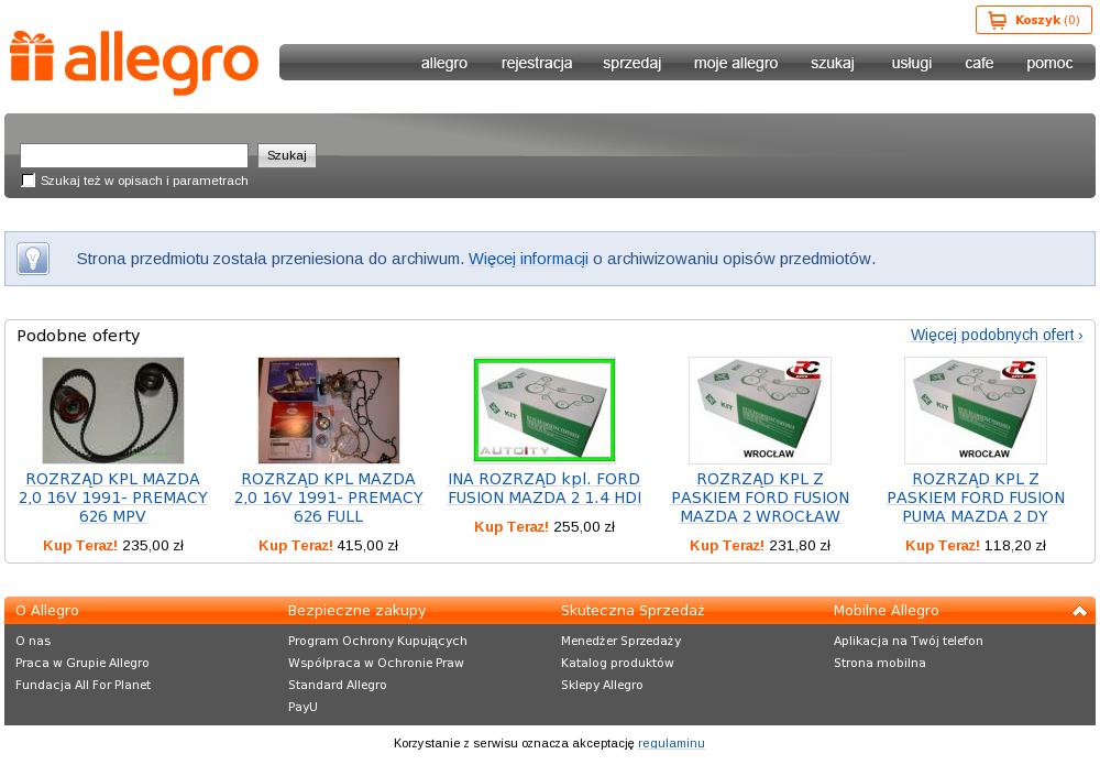

Ja bym się chyba skusił na ten zestaw http://allegro.pl/rozrzad-kpl-mazda-2-0 ... 73460.html zaznaczając że pasek musi być MITSUBOSHI + sprężynka i ewentualnie pompę GMB.
