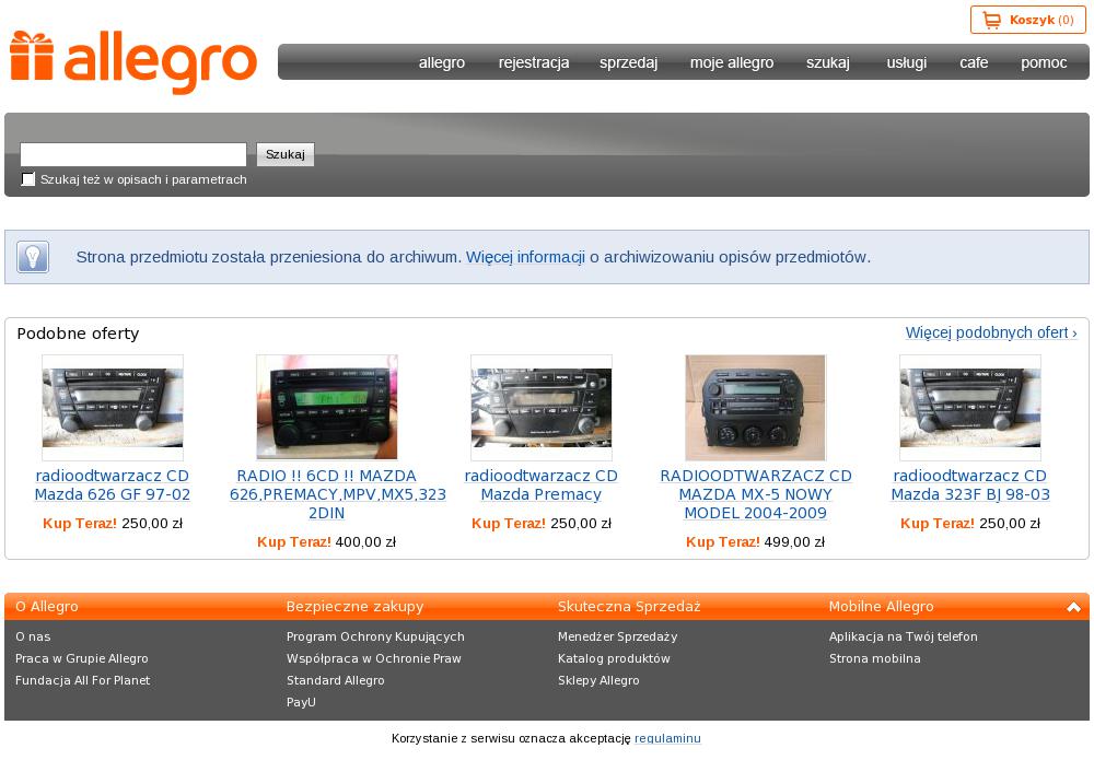

Rzeczywiście, mój błąd. Oto link:
http://allegro.pl/radioodtwarzacz-cd-ma ... 94018.html

Postprzez rw1979 » 21 paź 2010, 11:02
Czy orientuje się ktoś może co to za radio? Szukałem w sieci, ale nie mogę znaleźć symbolu. Pytałem tego sprzedawcę z aukcji powyżej, ale jeszcze mi nie odpowiedział. Jeszcze jedna sprawa – we wcześniejszej korespondencji z tym Panem spytałem o kieszeń do konsoli, odpowiedział mi, że to radio wpina się do konsoli bez żadnej kieszeni. Czy to możliwe?

Postprzez PLaster » 4 lis 2010, 14:11
jest to fabryczne radio mazdy montowane na stałe w konsolę.
poszukaj na forum
