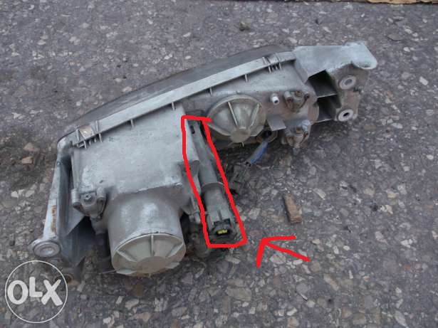

Czy w 626 nie ma żarówek postojowych <co?>
Nie widzę u mnie nic takiego, a też żadne pokojówki się nie świecą.
Czy na desce rozdzielczej po włączeniu świateł postojowych czy mijania powinna świecić się jakaś kontrolka?

Postprzez szumki44 » 3 maja 2015, 07:18
Tu masz pozycyjne (postojówki )

Postprzez Xeon013 » 4 maja 2015, 21:59
Dzięki Panowie za pomoc.
Kurde, nie świeciły się postojówki z przodu (przepalone), podświetlanie tablicy rej (przepalone), jeden stop (przepalone), drogowe (jak post wyżej).
