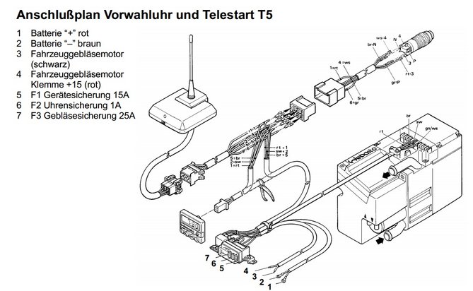

Czy ma ktoś jakiś schemat jak podłączyć takie webasto, a konkretnie (thermo top BW50), to bym sprawdził czy wszystko jest podłączone, bo może spece blacharze, coś odłączyli i nie podłączyli z powrotem.

witam podłącz do kompa webasto jak było fabrycznie montowane to po kolizji mogło zostać zablokowane

powodzenia
