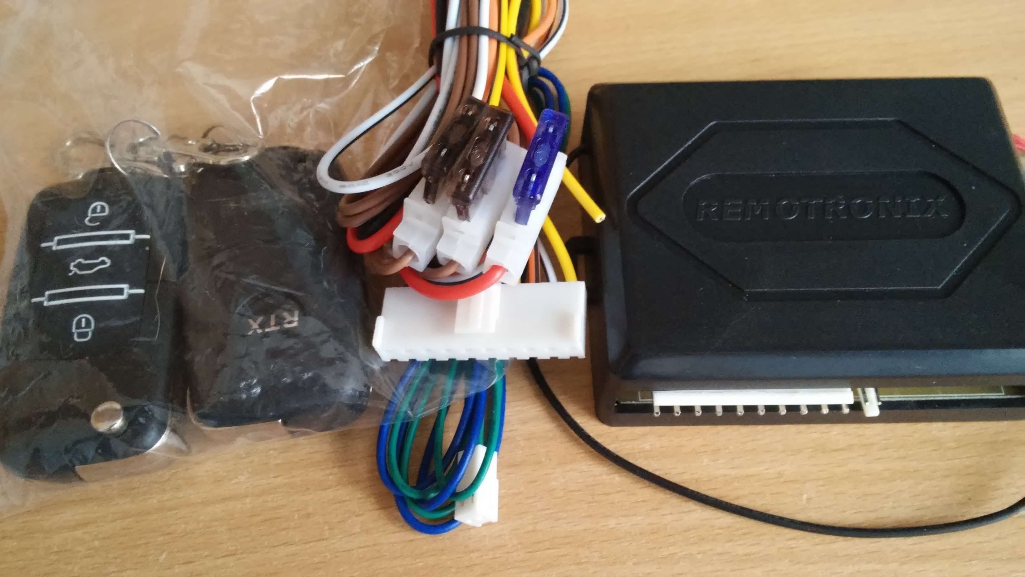

Proszę o podpowiedź mam sterownik rtx i wg.instrukcji od sterownika spinam dwa przewody żółty z żółto-czarnym i łączę z czarnym co idzie z "door lock" i "zamknij"biały ze sterownika do brązowego z "door lock" i otwórz biało-czarny z drugim brązowym z "door lock".Jeśli coś nie tak to proszę jak ma być bo nie jestem dobry w elektryce/elektronice.Ktoś może wie od czego ta wąska wtyczka jest?kupiłem sterownik za kilka zł ale nie było instrukcji.

Dobrze będzie, a wąska wtyczka to pewnie od migającej diody.
Dzięki kolego jutro będę sie bawił
A co z czerwonym + od sterownika?
Podłączyłem i nie działa,zero reakcji na pilota.
Dopisano 4 lut 2017, o 15:02:
Wytłumaczy mi ktoś łopatologicznie które z centralki mam podłączyć,czy pod zasilanie w "door lock"mam podpiąć czerwony czy czarny z centralki,a te żółty z zółto-czarnym do masy np.do karoserii.
