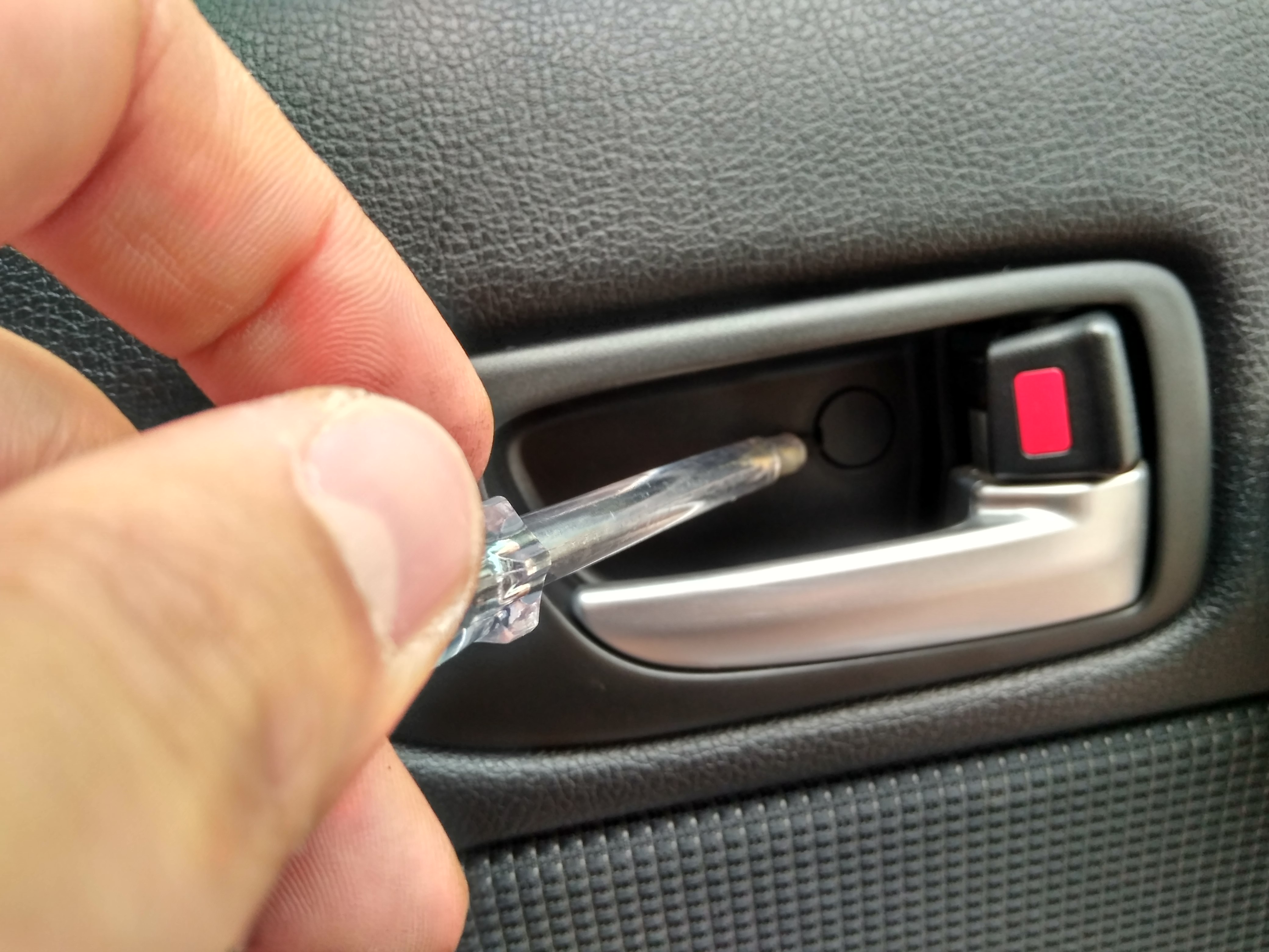

Dodaję fotorelacje z demontażu tapicerki tylnych drzwi jakiej musiałem dokonać w celu wymiany oporników drzwi, jako że stare przestały spełniać swoją funkcję,
zaczynamy od delikatnego odchylenia maskownicy śrubki przy klamce:
Dalej śrubokrętem krzyżakiem odkręcamy pierwszą z trzech śrub:
Wyciągamy plastikowy element odchylając lekko klamkę:

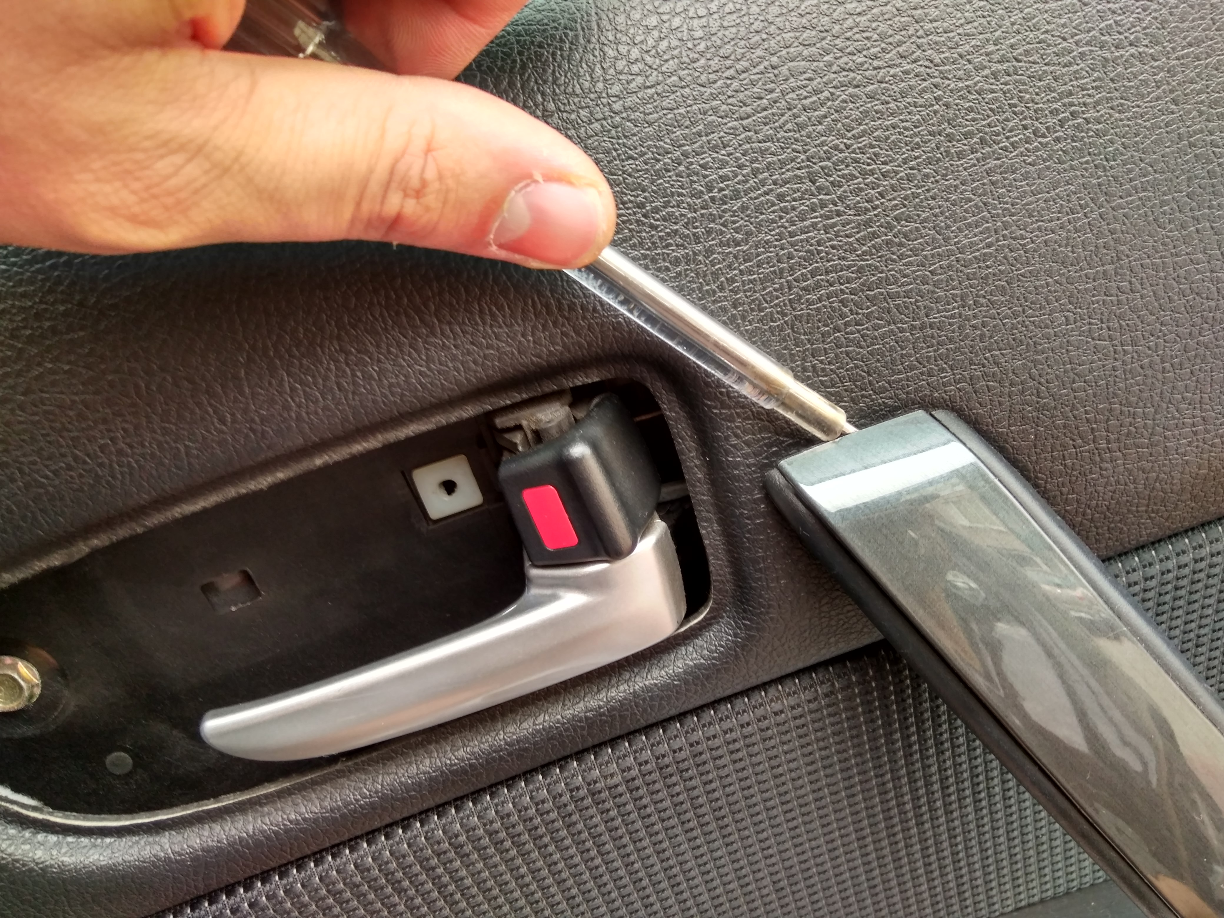

Następnie płaskim śrubokrętem demontujemy plastik z rączki:

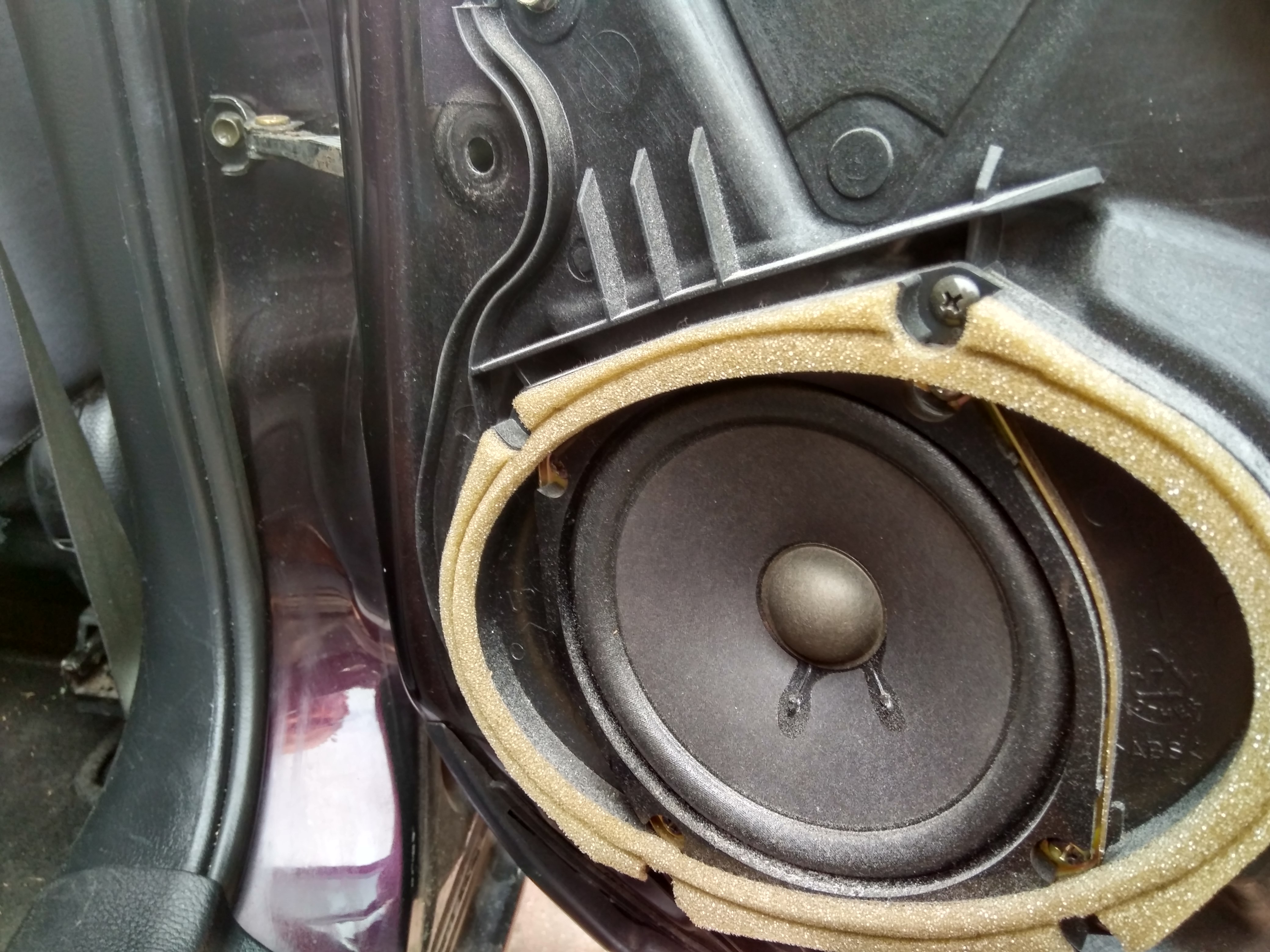

Jak wspominałem moim celem była wymiana opornika drzwi, wiec w moim przypadku musiałem zdemontować głośnik, 4x śruba / krzyżakiem:
Następnie wypięcie kabelka z głośnika, można by zostawić ale po co ma dyndać :D

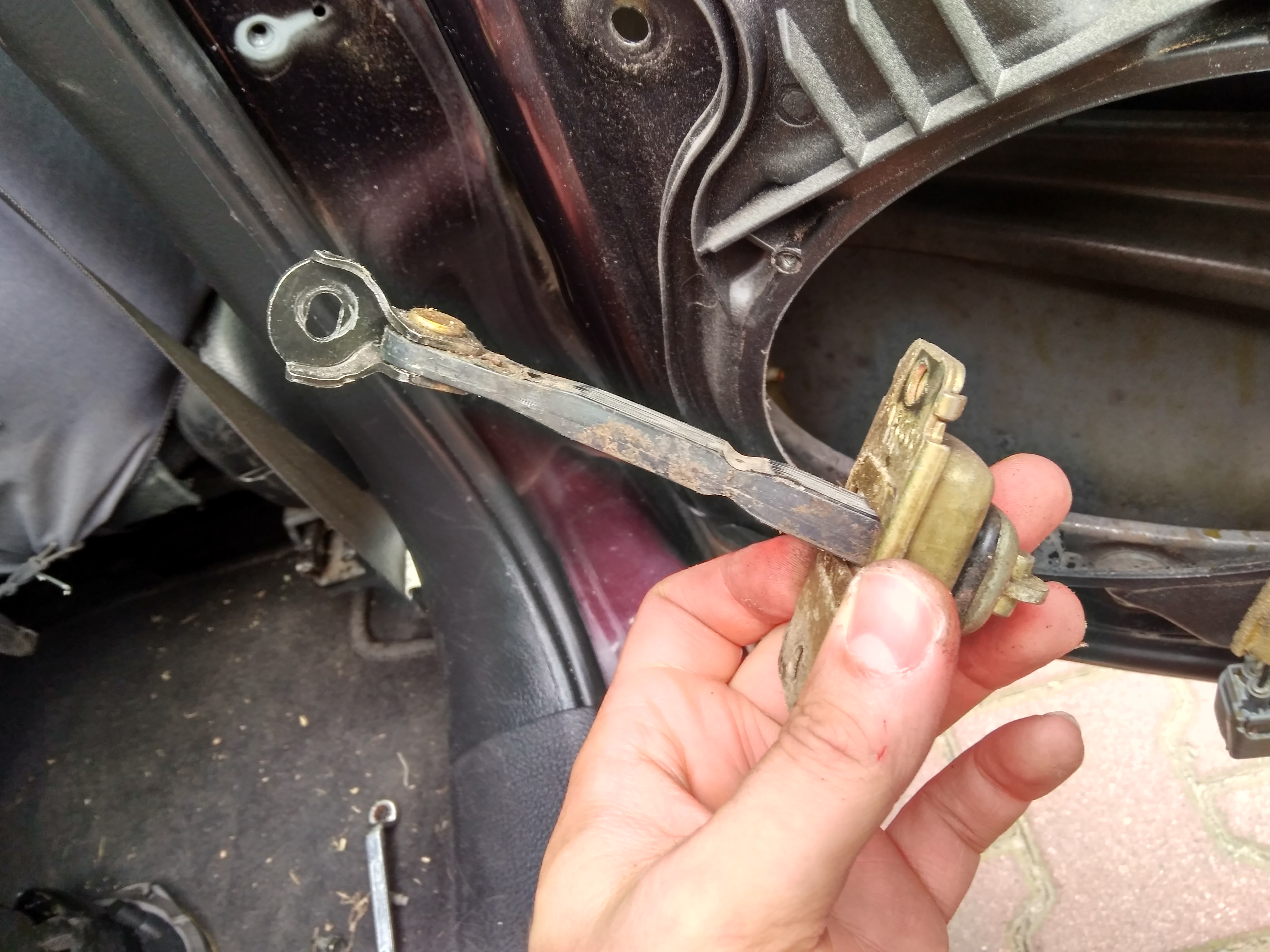

Teraz można przystąpić do demontażu opornika 3x śruba 10, przydała by się grzechotka z nasadką, ale jak się nie ma co się lubi...
Teraz już wiemy po co nam było demontować głośnik, wyciągamy stary opornik i wkładamy nowy:
