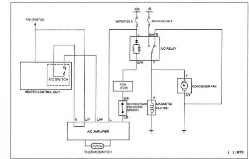

Postprzez pawelc » 2 wrz 2009, 06:21
rikardo a spójrz na ten schemat poniżej i co Ci przychodzi na myśl?
wepnij w obwód ten czujnik przy osuszaczu i będzie prawie jak fabrycznie i nic nie rozwali
,jak rozumiem ze schematu to ten ac-amplifier jest razem z tym czujnikiem przy parowniku w tej czarnej kostce? -czyli w sumie całą wiązkę można sobie zrobić samemu

Postprzez rikardo » 2 wrz 2009, 18:10
Tak to ja dzwoniem ale nie udalo mi sie dostac org wiazki do mx6 i kupilem na miejscu lala wiazke elektrzczna od 626. A mam jeszcze jedno pytanie gdyie sie wpina wiayke w mx6 bo rozumiem ze w mx6 jest osobna wiazka do klimatzyacji

Postprzez slawek323 » 2 wrz 2009, 20:56
moja mazda ma tylko jeden czujnik od wysokiego cisnienia i ten jesst wazny przez niego podłącz niskie olej spręzarce nic nie bedzie jak by mało czynnika było to najawyzej nie będzie chłodzić klimatronika ni emasz ze klima cały czas pędzi
