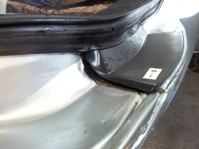

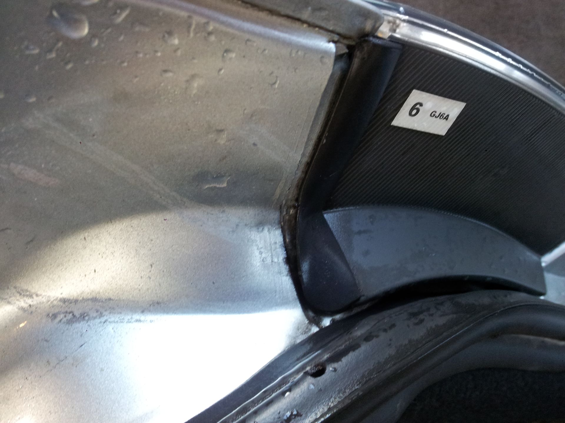

Postprzez gracx02 » 10 gru 2013, 22:11
żarówki z tego co pamiętam można wyjąć przez bagaj przekręcając i wyciągając przewód razem z żarówką (?) tak czy siak takie 'stałe' rozwiązanie to totalna ostateczność dla mnie.. btw czarny przyglądałem się tym gniazdką bynajmniej u mnie nie to stanowi problem woda dostaje się za uszczelkę na końcu lampy potem ciśnie do tyłu i wylatuje z łączenia blach. wrzucam fotki jak to wygląda i skąd dostaje się woda jak widać uszczelki lamp nie przylegają w ogóle są jakieś do bani twarde,sparciałe.. cholera planuje kupić lampy led na tył ciekawe czy one by lepiej spasowały <co?>
