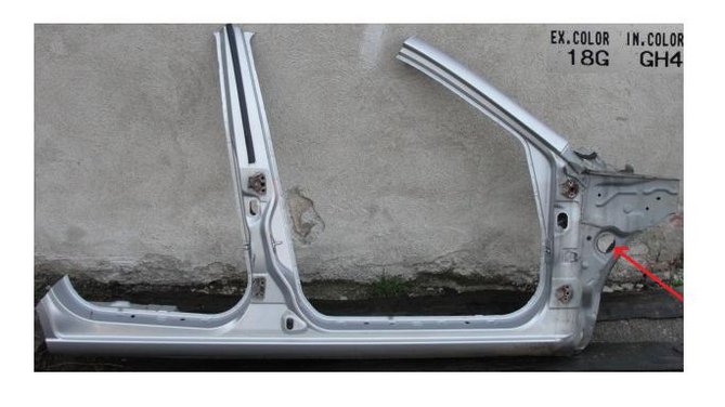

Zakupiłem niedawno Mazdę 626 2.0 w automacie. Generalnie wszystko jest w porządku oprócz jednej sprawy. W przeszłości miewałem już problemy z wodą w kabinach, więc tym razem sprawdziłem czy wszystko jest ok. Jednakże po umyciu samochodu na myjni, zauważyłem, że pod fotelem pasażera jest mokro. Przeokrutnie mnie to zaskoczyło :). Poczytałem i stwierdziłem, że rozebranie całego kokpitu nie wchodzi w grę. Po krótkiej analizie (z użyciem wody) okazało się, że prawdopodobnie (na 99%) woda dostaje się poprzez otwór, który oznaczyłem na zdjęciu. Ma on ok 5 cm średnicy i nie jest zabezpieczony niczym. Jak wodę się lało bardzo delikatnie to spływała podszybiem i dalej kanałem z ominięciem tego otworu a jak intensywnie (myjnia) to część wody po prostu spływała tym otworem. Czy ktoś z was wie do czego służy ten otwór i czy normalnie posiada jakąś zaślepkę (nie wyczuwałem tam żadnych przewodów, po prostu wycięta dziura niczym niezabezpieczona. Z góry dziękuję za pomoc :)

wiesz, to nie jest ta dziura ;). Tamtej nie widać po otwarciu drzwi ;)

To jest otwór technologiczny dla samochodow z ierownicą po prawej stronie. Powinien być zatkany gumowym korkiem
