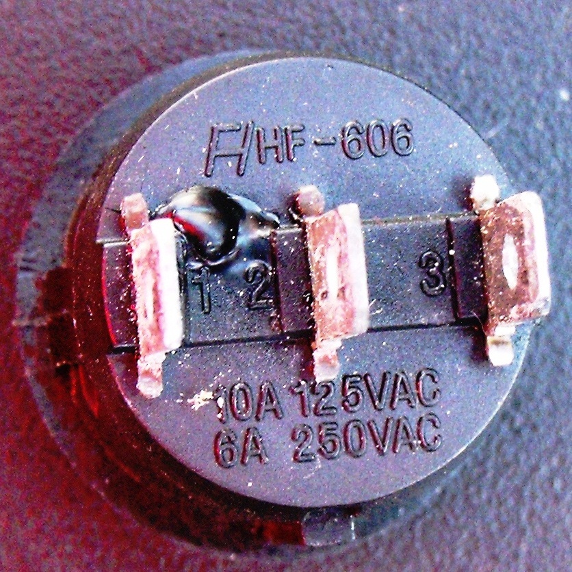

Postprzez michalk » 21 lip 2012, 23:04
Panowie, to wygląda jak standardowy przełącznik kołyskowy. Żeby spalić takie cudo potrzeba prądów mierzonych w amperach o wartości dwucyfrowej. Być może stycznik w kołysce nie łączy. Typowo takie stworzenie w pozycji nr 1 styka kabel niebieski z czarnym a w pozycji nr 2 niebieski z bezowym. Jak jest ktoś chętny z Poznania lub okolic, proszę o PW, sprawdzimy i postaramy się coś dobrać z powszechnie dostępnych przełączników, ale wydaje mi się, że nie to jest przyczyną wadliwego / braku działania obwodu.

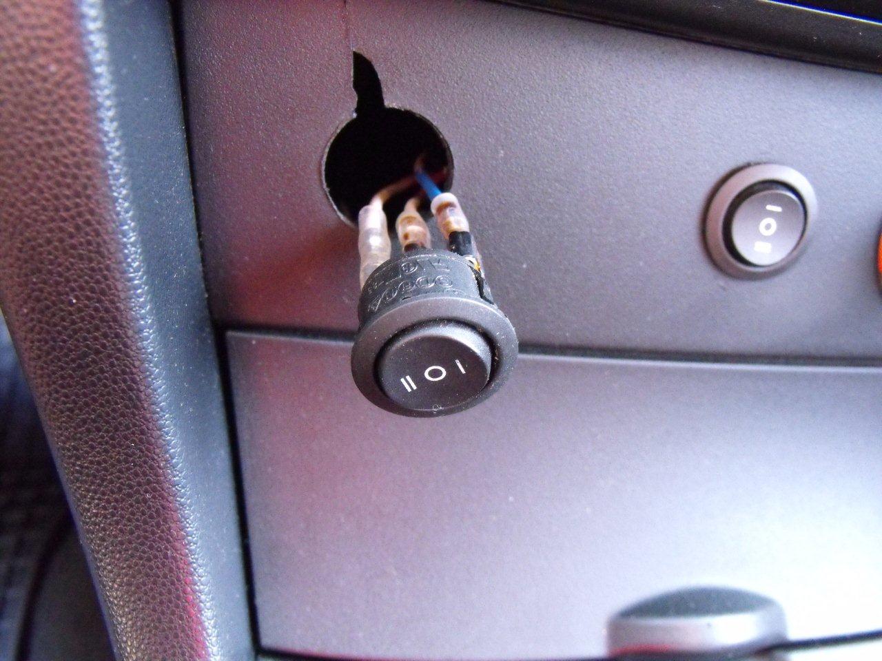

Postprzez mario13 » 30 lip 2012, 19:33
michalk napisał(a):Panowie, to wygląda jak standardowy przełącznik kołyskowy. Żeby spalić takie cudo potrzeba prądów mierzonych w amperach o wartości dwucyfrowej. Być może stycznik w kołysce nie łączy. Typowo takie stworzenie w pozycji nr 1 styka kabel niebieski z czarnym a w pozycji nr 2 niebieski z bezowym. Jak jest ktoś chętny z Poznania lub okolic, proszę o PW, sprawdzimy i postaramy się coś dobrać z powszechnie dostępnych przełączników, ale wydaje mi się, że nie to jest przyczyną wadliwego / braku działania obwodu.
ma ktoś schemat elektryczny do tego układu?
U mnie występuje tak jak pisze "michalk" włącznik kołyskowy dwustopniowy o symbolu R13 112D BB (dostępny w Polsce). UWAGA: 6 A 250 V
Zdjęcie dolne – oryginalny
Oryginalny symbol
Od: 29 lut 2012, 18:12
Posty: 13
Auto: Mazda 3 BK 1.6 benzyna
Postprzez michalk » 30 lip 2012, 21:09
przełącznik złącza styk nr 2 ze stykiem nr 1 lub 3 w pozycjach góra / dół i nie zwiera nic w pozycji 0.
każdy o prądzie >= 6A będzie ok.
Pozdrawiam,
michał
