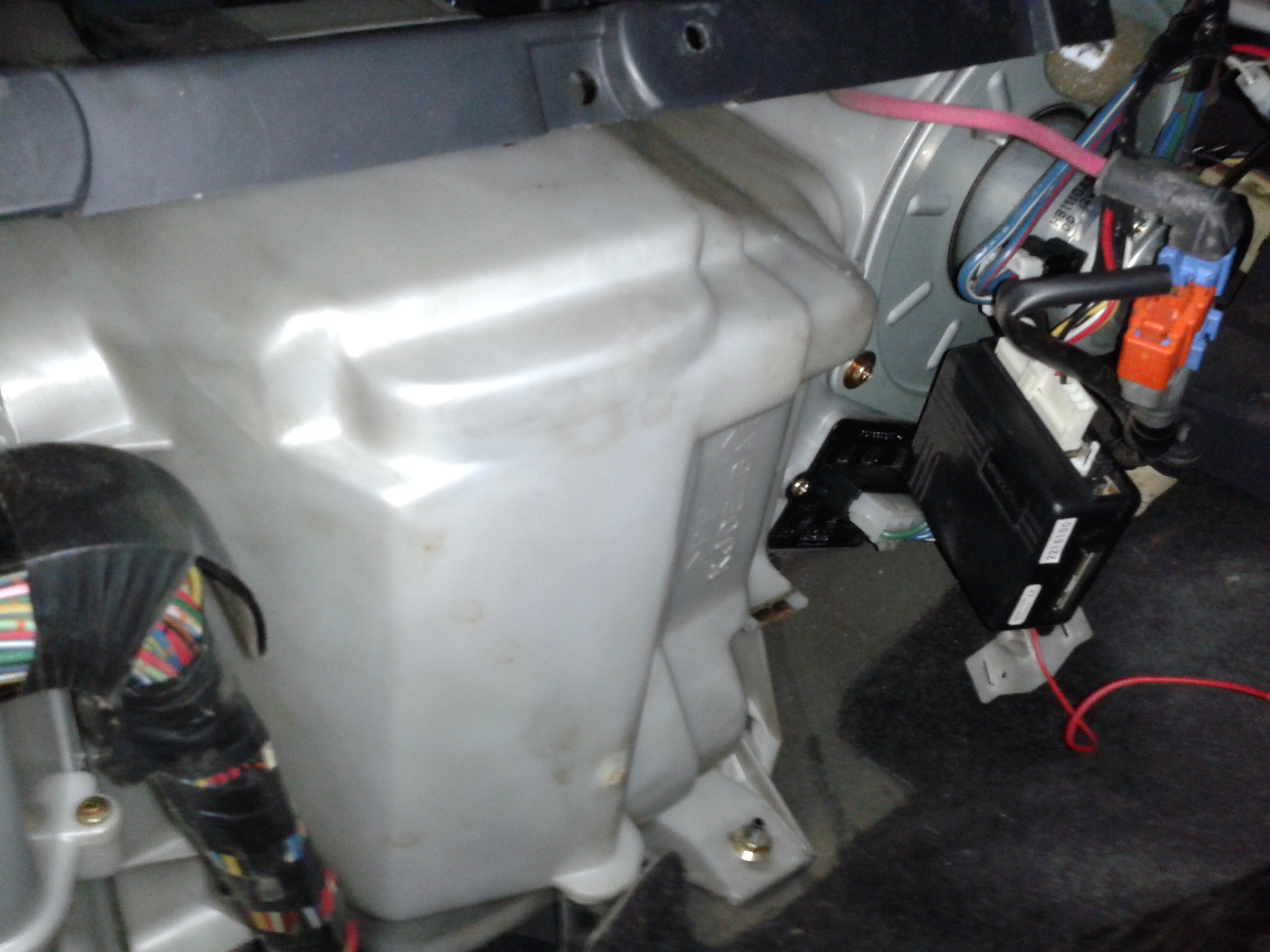

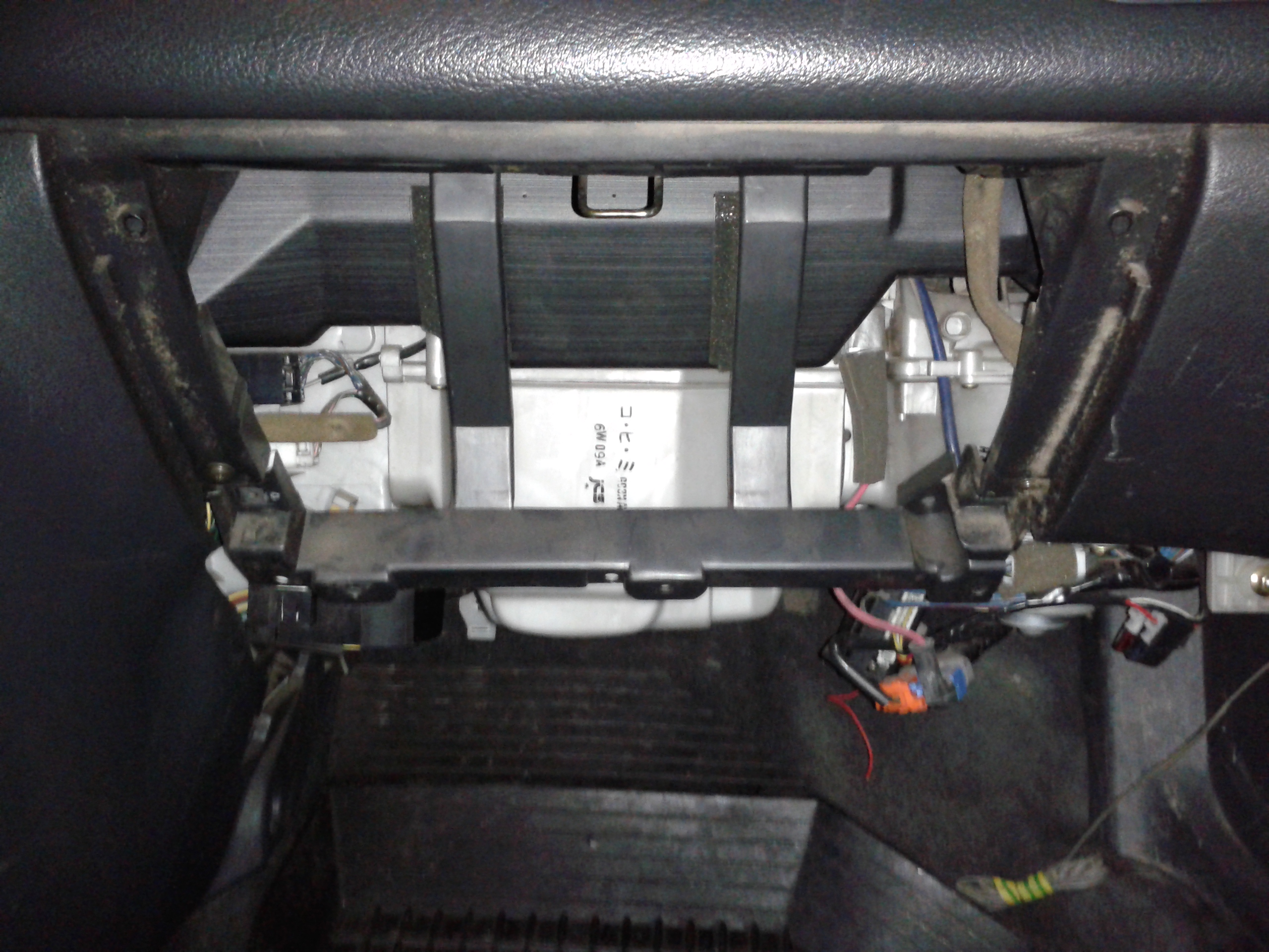

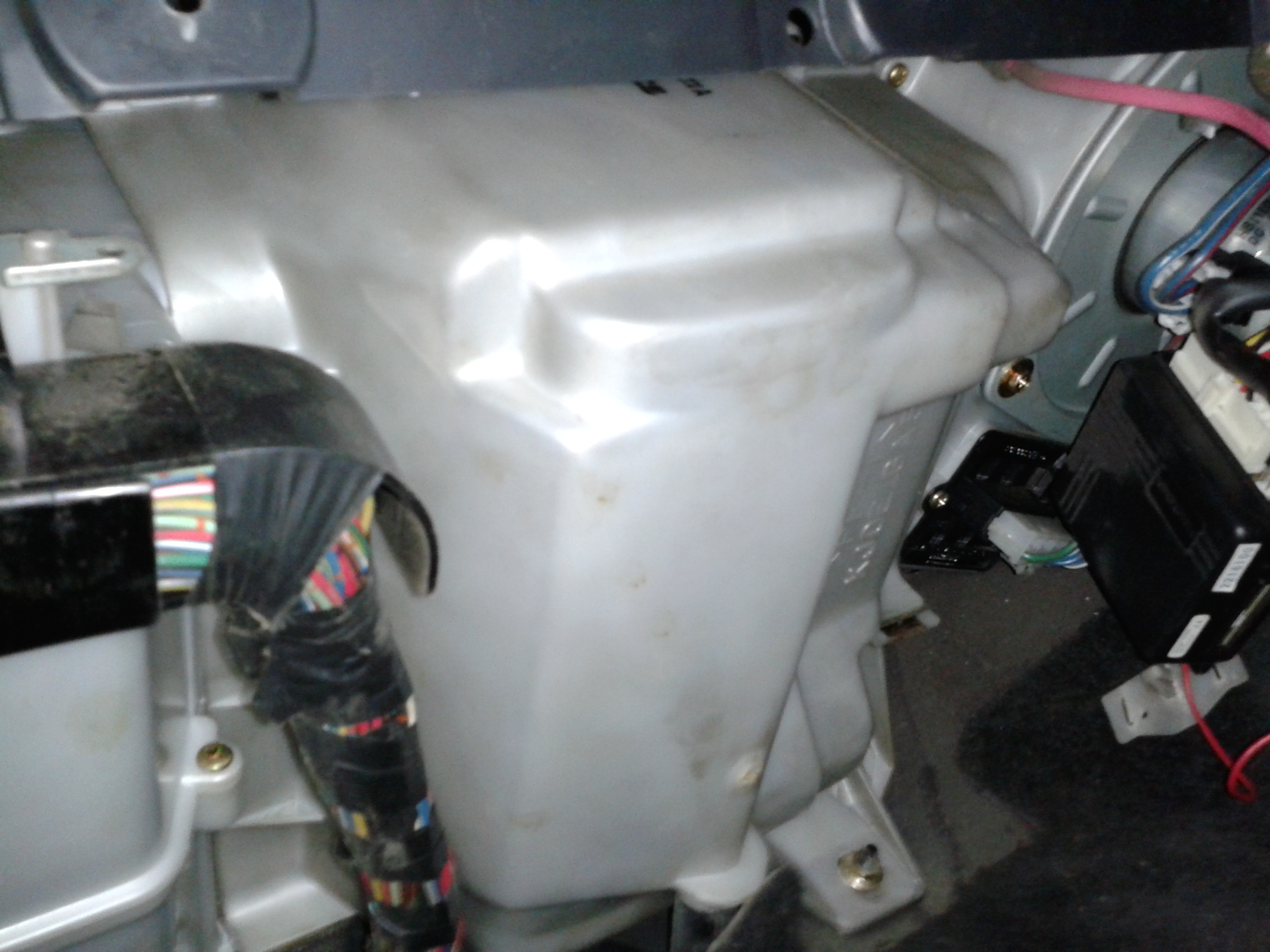

Postprzez pawel0695 » 2 gru 2013, 20:15
mam mazde 626 1.8 97r i okropnie parują mi w niej szyby, czytałem na forum i powodem tego może być zapchany filtr kabinowy. Dodam, że jak włącze nawiew na poziom 1 to prawie w ogóle nie dmucha, jak przełącze na 2,3 lub 4 to owszem dmucha ale jest wtedy głośno... Czytałem podobny wątek na tym forum o maździe 626 i tam był ten filtr... Jeśli on nie jest powodem parowania szyb to w takim razie co? Być może w mojej maździe nie ma tego filtra nigdzie...
Dodaje zdjęcia mojej nagrzewnicy (miejsce gdzie w innych mazdach jest ten filtr).

Postprzez MARSELUSS82 » 2 gru 2013, 20:34
A może masz włączony obieg wewnętrzny obieg powietrza, lub klapa jest zacięta. Co do hałasu sprawdź czy w dmuchawie niema śmieci.

Postprzez pawel0695 » 2 gru 2013, 21:01
1.Obecnie mam włączony nawiew na przednią szybę (żeby jak najszybciej odparowała).
2.Jaka klapa? (gdzie ona się znajduje?)
3. ...Gdzie ta dmuchawa?
Dzięki za odpowiedź, ale dobrze byłoby gdybyś ją nieco uzupełnił.
Jutro ściągne podszybie, możliwe że jest tam pełno śmieci (mokrych). A właśnie tam są główne wloty powietrza do wnętrza auta, prawda?
