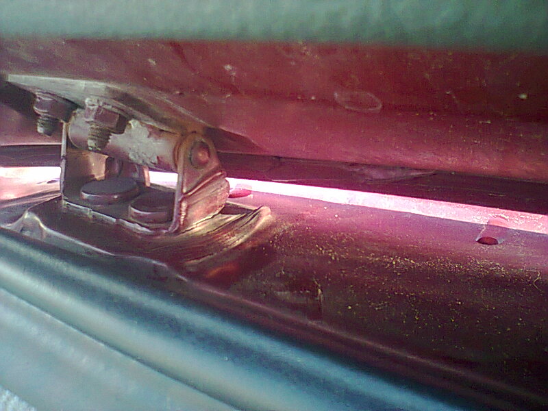

Chyba znalazłem przyczynę naszego potopu. Obstawiam za nieszczelnością uszczelki bagażnika + rozszczelnieniem zgrzewu blachy pod uszczelką i w rynience.
Gdy podniosłem uszczelkę (górna cześć bagażnika) zauważyłem skorodowaną blachę rynienki plus ślady silikonu – spuścizna po poprzednim właścicielu.
Rant rynienki na która przychodzi uszczelka wygląda na stosunkowo niski w stosunku do ilości i siły wody która spływa ze szyby, a więc szczelność uszczelki ma duże znaczenie.
Zalecam dobre wyczyszczenie rantu pod uszczelką i rynienki oraz użycie niewielkiej ilości silikonu/uszczelniacza pod uszczelką i miejscach w których jest zgrzewana blacha (mówimy o rynience)
Ważne jest żeby również dobrać odpowiedni kolor silikonu/uszczelniacza ponieważ zasilikonowane łączenia będą widoczne po podniesieniu bagażnika.
Pozdrawiam.

Postprzez MishMash » 14 sty 2013, 05:15
Niestety nie pomoglo <glupek2> woda dalej dostaje sie do bagaznika. Tylko ktoredy?? I badz tu k***a madry. masakra.
Wiem tylko ze uchodzi przy dzwigniach opuszczajacych tylne siedzenia – zaniedlugo odpadna przez korozje. Na zewnatrz nie widac miejsca w ktorym woda dostaje sie do srodka, w srodku natomiast wewnetrz plasz zaslania wszystko i nie mam pojecia jak to sprawdzic.
Jakies pomysly??
wyglada na to ze woda znajduje ujscie tylko przy dzwigniach, wiec gdzies nad nimi musi sie wlewac. Moze sruby mocujace zawiasy od klapy bagaznika??
