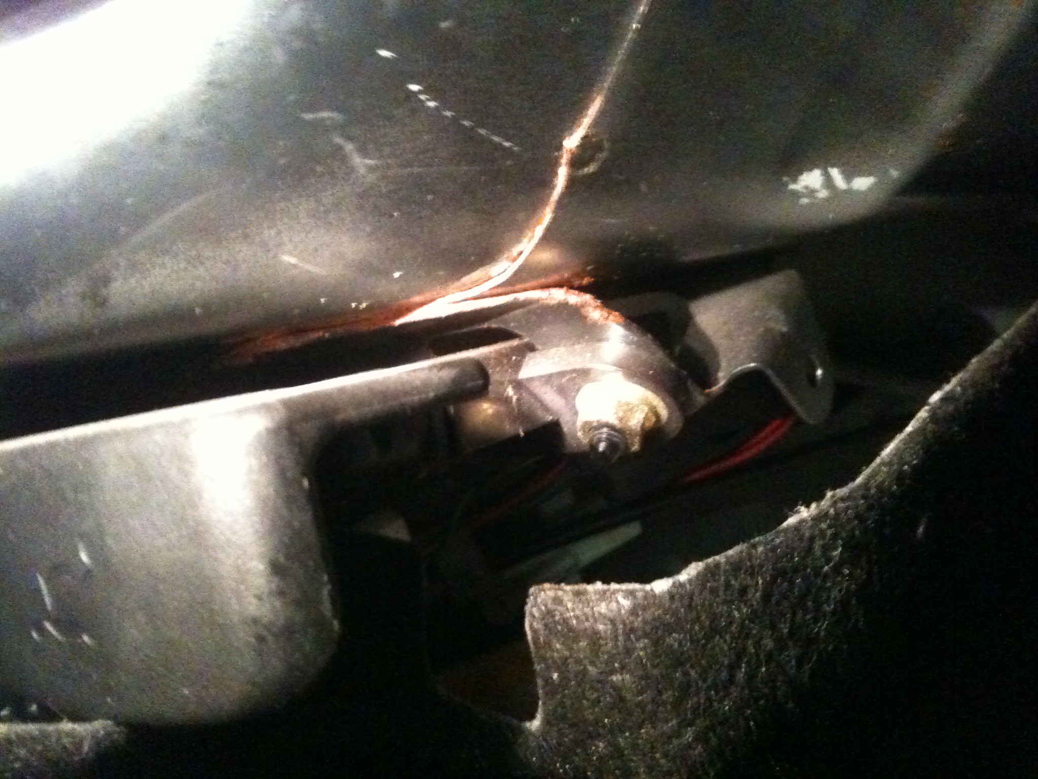

Postprzez MishMash » 28 gru 2012, 23:39
Odgrzewam temat.
W mojej mazdzie 6 zauważyłem wode po lewej i prawej stronie w bagażniku. Po odsłonięciu tapicerki zauważyłem skorodowaną blachę – potencjalne miejsce przecieku (zdjęcia dołączone)
Znajduje się przy dźwigniach opuszczania tylnych oparć. Jednakże zewnętrzna strona wygląda na nienaruszoną i nie widać skąd woda dostaje się do środka.
Pozwoliłem sobie wysunąć dwa przypuszczenia.
Pierwsza hipoteza: w rynnie wokół bagażnika znajdują się łączenia blachy (zgrzewane/spawane). Być może w miare upływu lat łączenie się rozszczelniło. Warto to miejsce wyczyścić, odtłuścić i uszczelnić.
Druga hipoteza: przeciek znajduje się w zupełnie innym miejscu a woda poprostu ścieka wewnątrz płaszcza i znajduje ujście w tym felernym miejscu. Byc może uszczelka szyby lub jakieś inne całkiem banalne miejsce.
Piszcie jeżeli macie jakieś inne sugestie lub jak rozwiązaliście wasz problem
ps. sorka za słabą jakość zdjęć. robione telefonem przy świetle latarki
przeciek wody w bagażniku. PRAWA dźwignia opuszczania oparcia tylnej kanapy
przeciek wody w bagażniku. LEWA dźwignia opuszczania oparcia tylnej kanapy

Postprzez szumki44 » 28 gru 2012, 23:43
tez mialem w mx-6 jak i w sumie wiele osob :P tyle ze u mnie zapasowka plywala :D a po bokach bagno :P wiec wywalilem pod zapasowka 2 zaslepki gumowe i wszystko splynelo a po bokach moze ci sie zapchaly te ryniennki przepuszczajace wode.. tez je odepchaj sa w rogach w najnizszym polozeniu. Ostatnio mialem w drzwiach :D az do polowy jak zamiescilem wczesniej filmik . Wina zapchanych rynienek .
pozatym samochod to nie lodz podwodna :D wiec ma swoje nieszczelnosci dlatego dali rynny ktore sie zapychaja z czasem :) i sie zbiera :) szczegolnie w taka pore jak teraz .

Postprzez kamilspider » 29 gru 2012, 01:00
Odetkałeś dziury w kole zapasowym i co? Nic dalej nie uszczelniałeś, a woda po prostu przelatuje teraz przez auto?? :D U mnie też było mokro w bagażniku i okazało się, że woda leci przez nieszczelność właśnie na zgrzewie blach. 2 tubki super glue + sylikon gdzie mogłem dojść i jest ok :D

Postprzez kamilspider » 29 gru 2012, 14:17
Ja pierdzielę <glupek2>
Na pewno nie skropli się tyle wody w bagażniku żebyś miał pół koła zapasowego wody <lol>
Niestety auto jak dostanie strzała to właśnie na łączeniu blach mogą się porobić nieszczelności i właśnie w tych miejscach, ew przy szybach szukałbym problemu.
