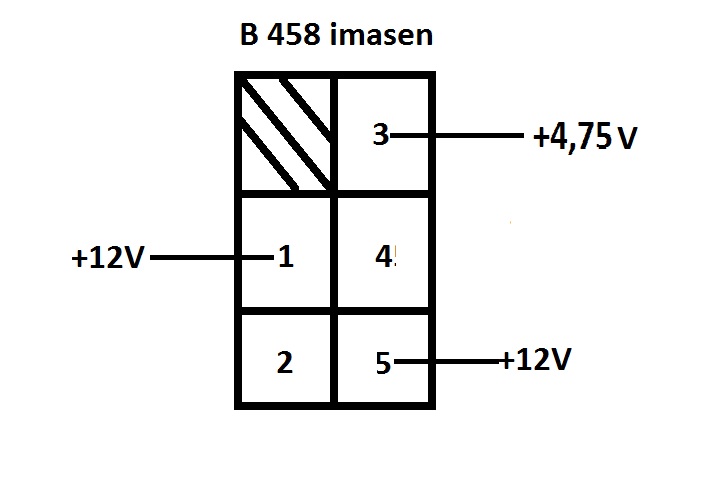

Czy ktoś z kolegów mógłby sprawdzić miernikiem jakie jest napięcie w kostce od przekaźnika w takiej kolejności jaka jest na rysunku dwa posty wyżej?
Ja Ci tego nie sprawdzę, ponieważ mam inny przekaźnik, musiałem wymienić na jakiś, który miałem pod ręką,gdzieś w temacie jest o tym wzmianka, i musiałem chyba poprzekładać kabelki,żeby zadziałało.
Jeszcze tak mi się nasunęło..
Klimatyzacja działa tylko i wyłącznie w czasie pracy wentylatora nawiewu kabiny.
Czy w czasie sprawdzania masz włączony nawiew?
co do napięć, to dam sobie paznokcie poobgryzać,że na wszystkich potrzebnych "portach" przekaźnika pojawia się napięcie 12V.
U mnie tak jest, mam manualną klimatyzację, może Ty masz "mądrzejszą" u siebie- ale wątpię w to, bo skoro masz na R12, to będzie wersja zbliżona do mojej.
Jeśli po podaniu bezpośrednio napięcia na cewkę przekaźnika klimatyzacja się uruchamia, to sprawdź dokładnie przewody które idą na cewkę od klawisza w kokpicie do samego przekaźnika oraz przewód masowy od przekaźnika. Obstawiam,że utleniło Ci końcówki, na co wskazywałoby to dziwne napięcie (4,75V); może kwestia słabego styku od bezpiecznika?
Jeśli na sztywno chodzi i chłodzi, to problem leży przed przekaźnikiem.

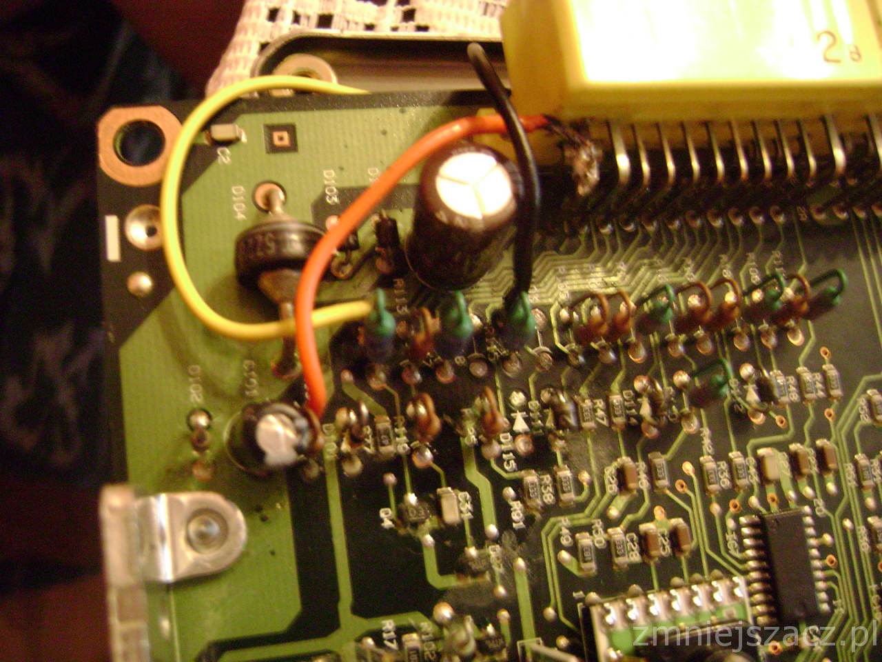

Witam ponownie. Klima działa
. Problem podobny do użytkownika hubizx Okazało się że w kompie 3 ścieżki nie miały przejścia (urwane, przepalone chyba ze starości). Licząc od prawej strony 1 górna, 2 dolna, oraz 5 dolna (mniejsze gniazdo), dorobiłem ścieżki z kabelków. Co do czujnika ciśnienia to się chyba zawiesił. Wystarczyło rozruszać dwa styki (lewo, prawo góra, dół) i czujnik się zwiera. Leci przyjemny chłodek
Pozdrawiam wszystkich.

co to za komp?
chodzi o kompa głównego-mazdowego?
Historie mojej młodości :
Komp był przymocowany w środkowej części konsoli pod panelem nawiewnym (ten główny).

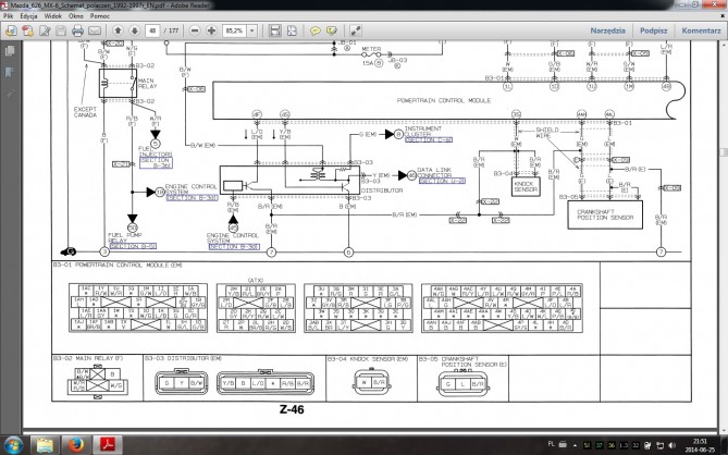

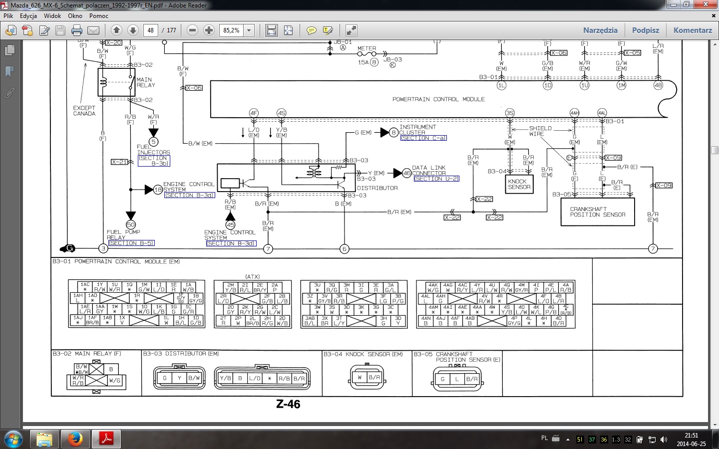

sprawdzone wg schematu z czujnika ciśnienia przy osuszaczu 2 piny są dobrze
3ci pin zielony z czarnym paskiem się kończy przy kostce koło bezpieczników więc trzeba wprowadzić do wnętrza i wpiąć w kompa
4ty pin biały z czerwonym paskiem wchodzi do komputera tylko w inną kostkę i inny pin w kompie
musimy zobaczyć jak jest w wiązce mx-6 Arrival ewentualnie potrzebujemy rozpiskę pinów kostek kompa KL bo wg manuala który mam to jest ale rozpiska kompa automatu

Majkiemu chodziło o kompa, mamy schematy automatu, a ja mam manual, automat ma 4 kostki, u mnie są 3 kostki kompy KL01 . KLC8 jak sie nie myle...

w manualu jest taka rozpiska kostek czyli jak w automacie
a potrzebujemy rozpiski KL MTX
nazwę pdf masz w nagłówku
PS tylko w cronosie był KL z automatem więc odpada wkładanie wiązki i kompa automatu
