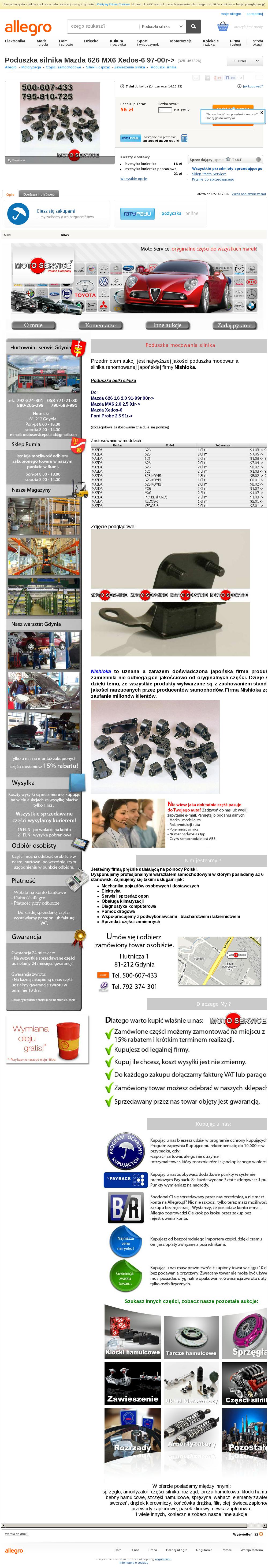

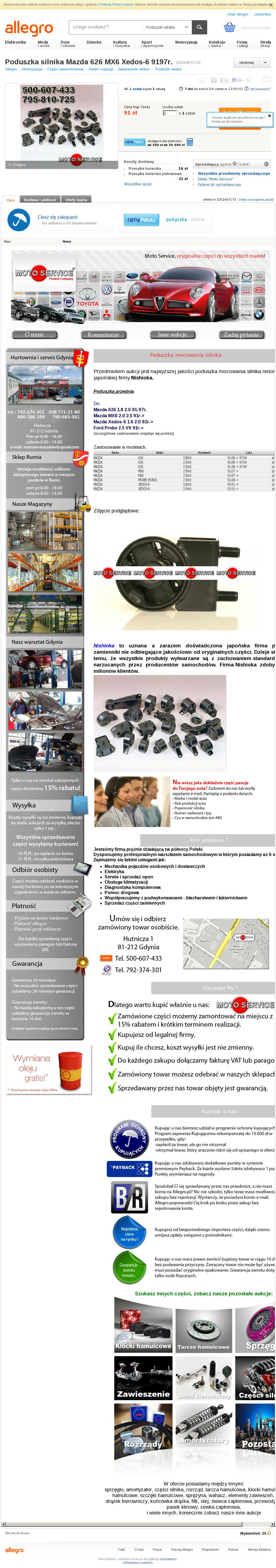

Postprzez pawelc » 7 cze 2013, 07:14
przednia i dolna pasują ,tylna jest po prostu mniejsza ale na rozstaw też pasuję
http://allegro.pl/poduszka-silnika-mazd ... 07173.html
http://allegro.pl/poduszka-silnika-mazd ... 67326.html
