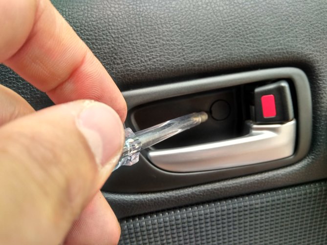

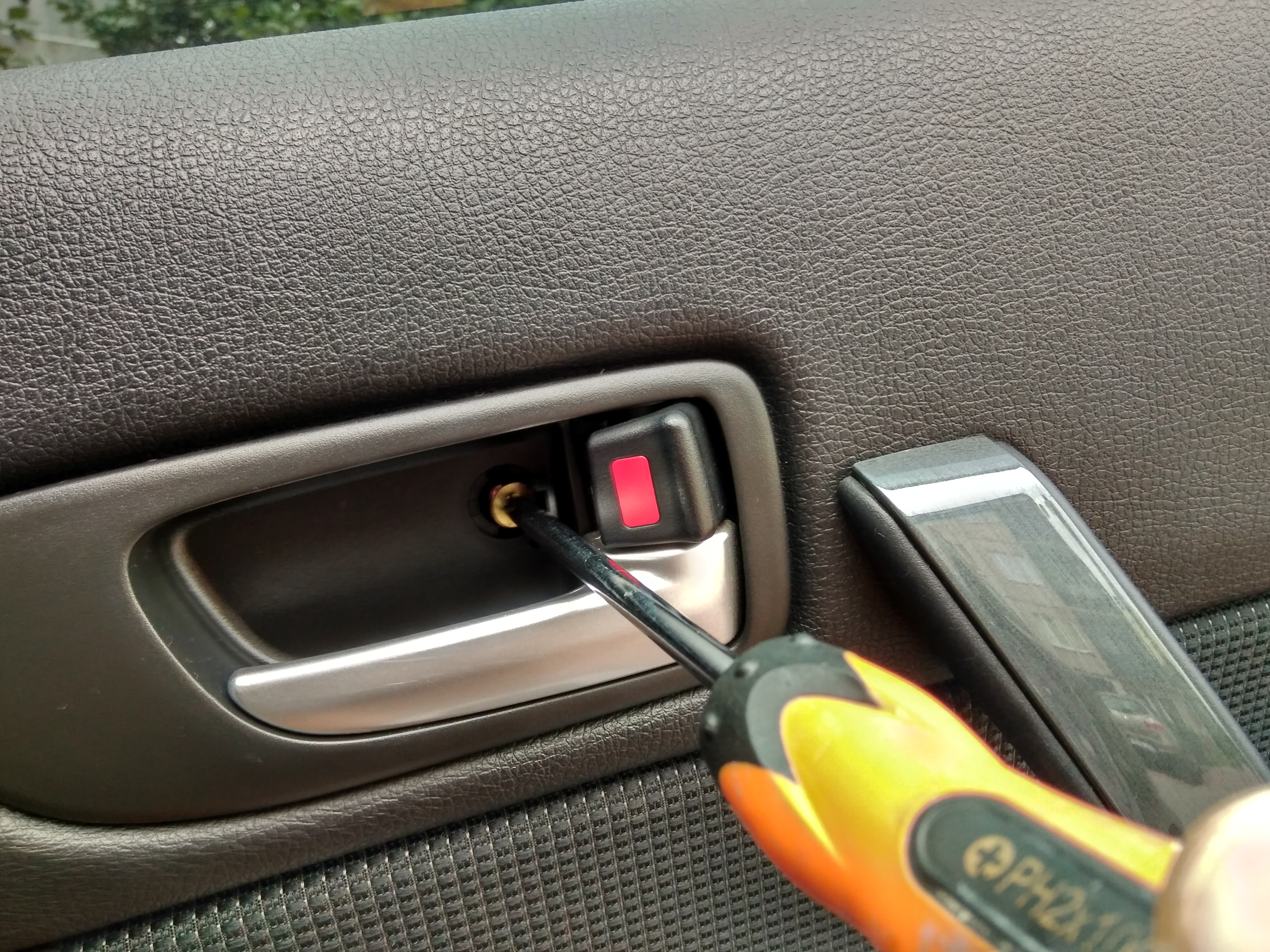

zaczynamy od delikatnego odchylenia maskownicy śrubki przy klamce:
Dalej śrubokrętem krzyżakiem odkręcamy pierwszą z trzech śrub:

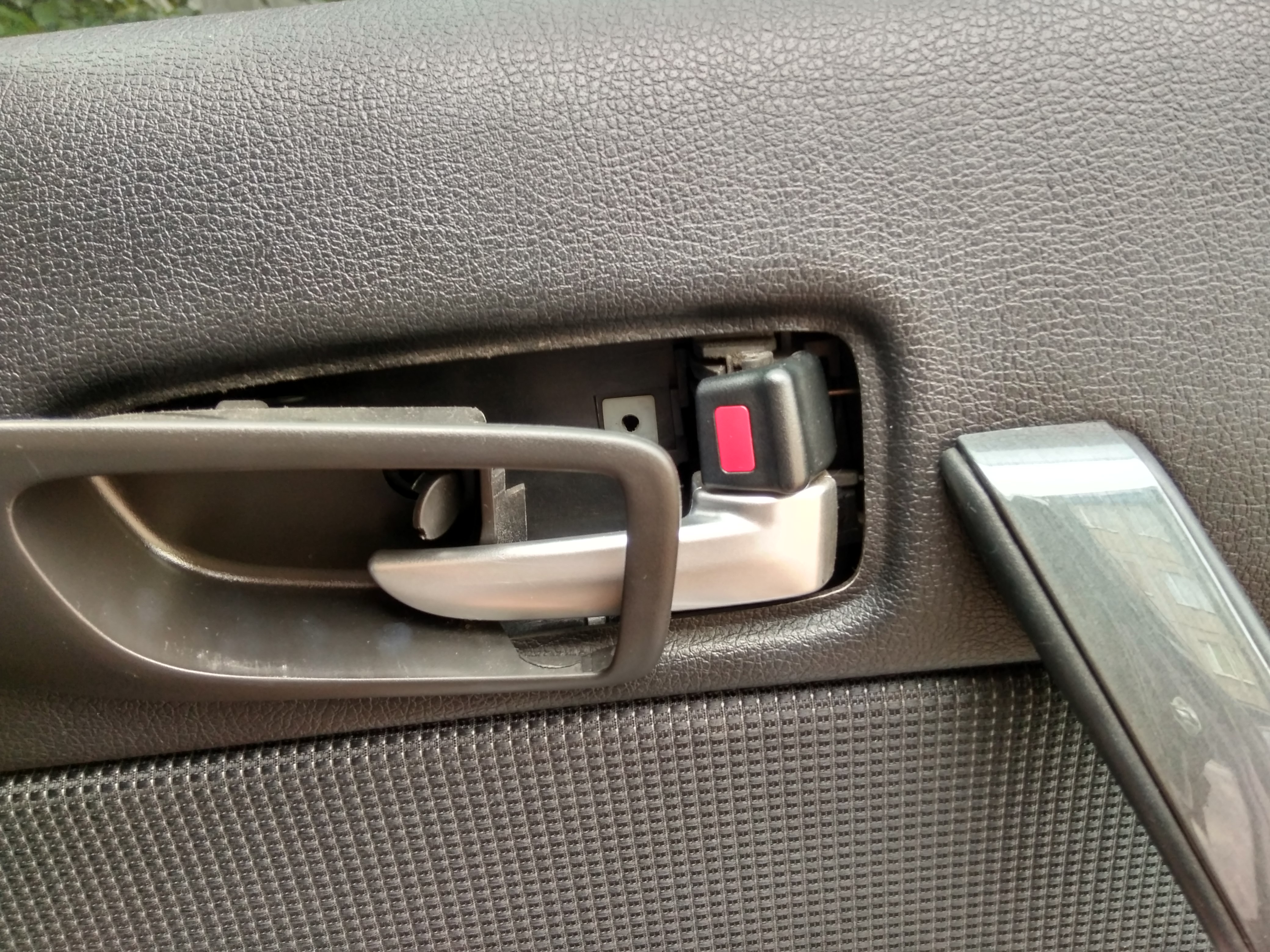

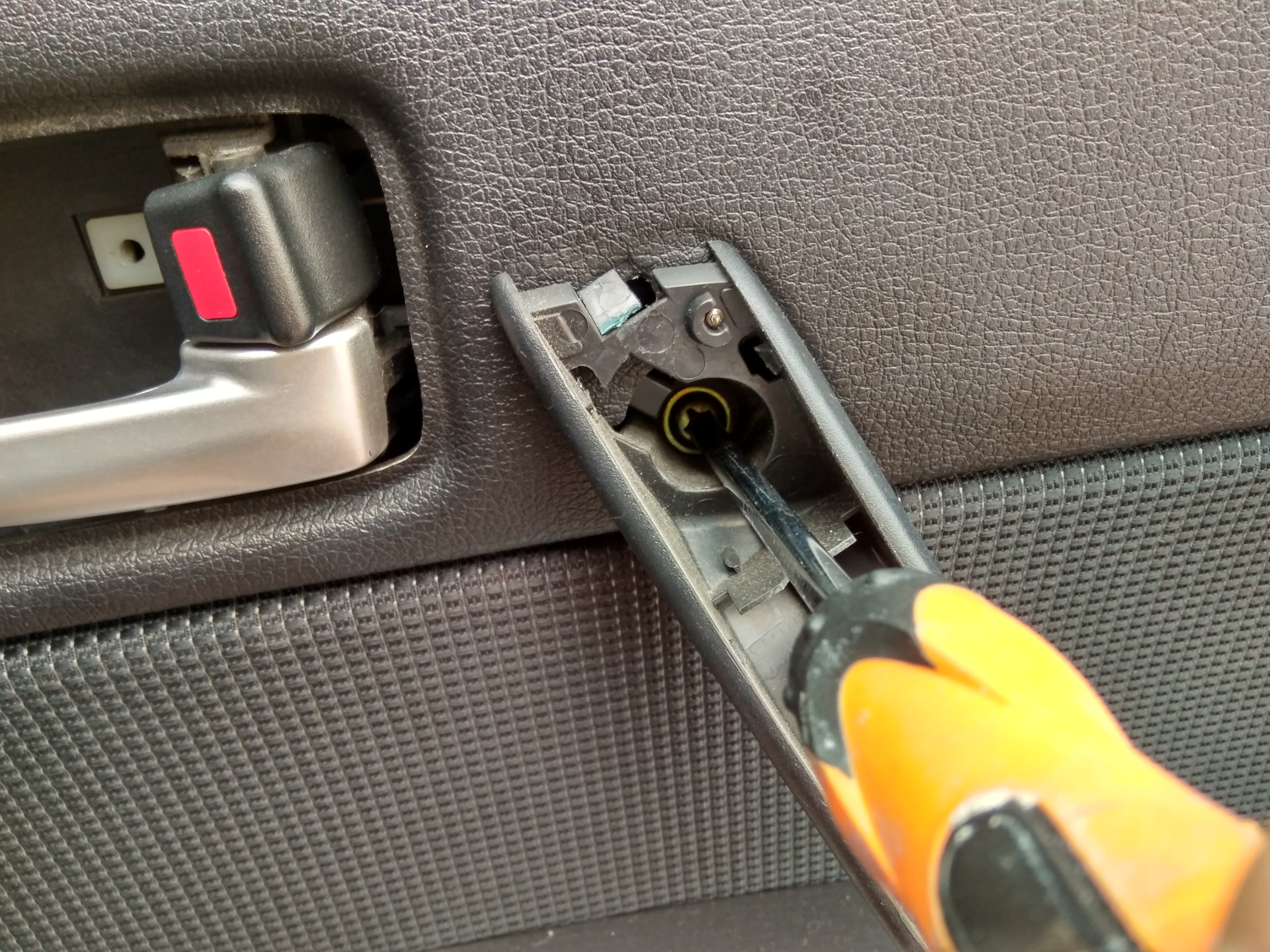

Wyciągamy plastikowy element odchylając lekko klamkę:

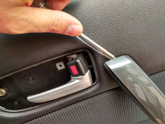

Następnie płaskim śrubokrętem demontujemy plastik z rączki:

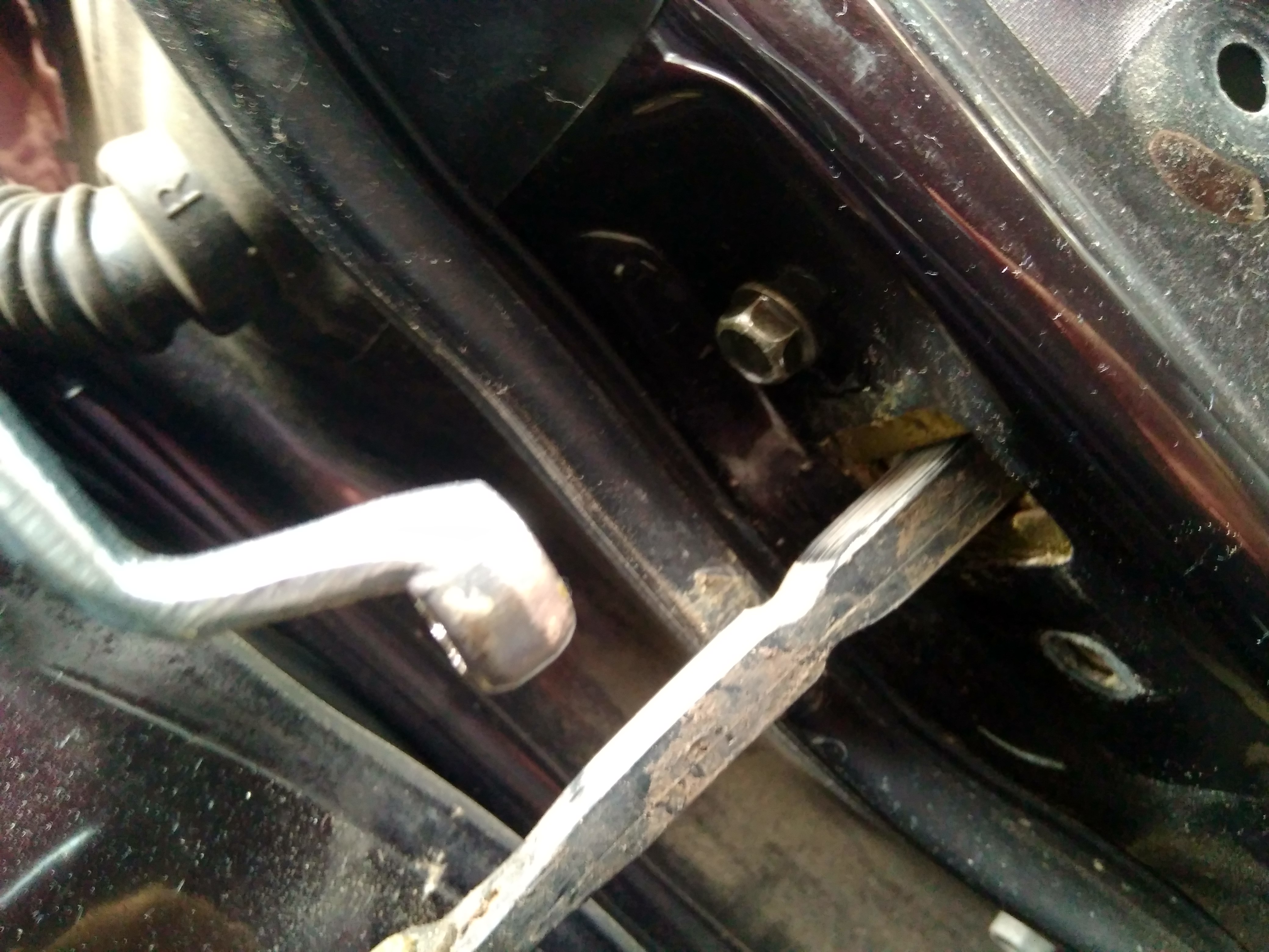

Odkręcamy dwie kolejne śruby krzyżakiem:

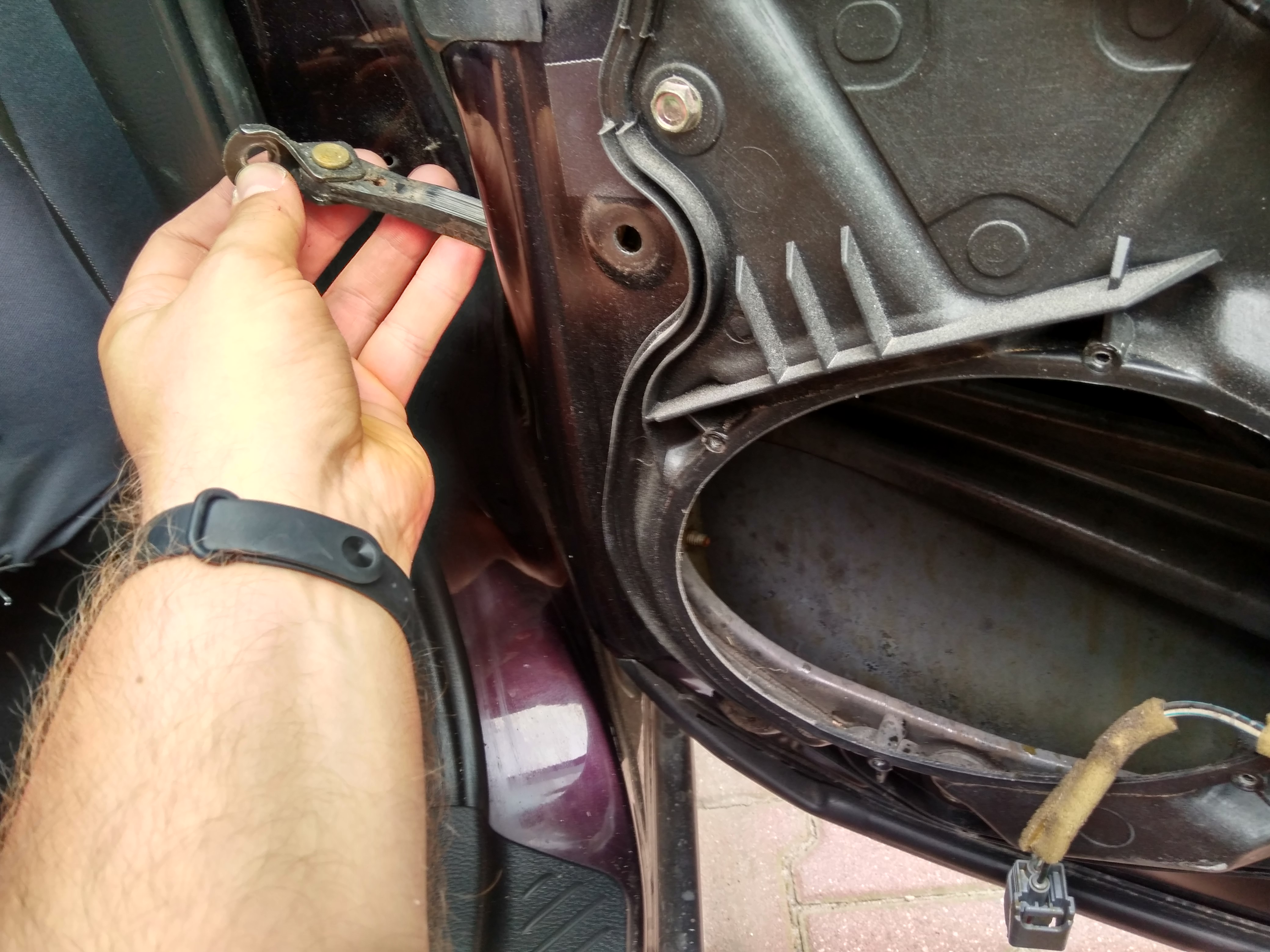

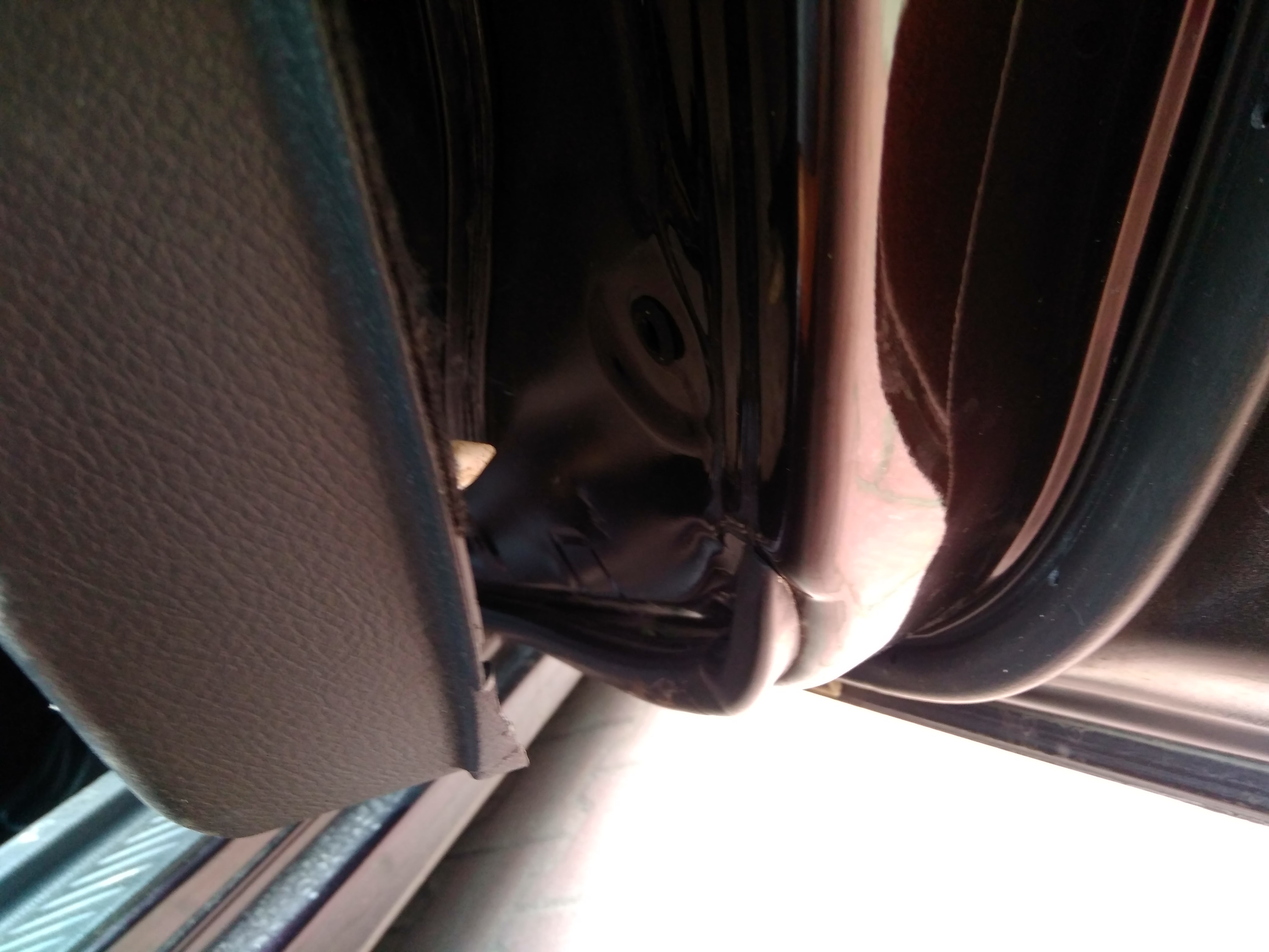

Teraz pomagając sobie płaskim śrubokrętem(w moim przypadku) dobieramy się do tapicerki, odchylamy delikatnie tapicerkę od drzwi zaczynając od dolnej części. Należy użyć trochę siły ciągnąc tapicerkę do siebie tapicerka wyskakuje z kilku białych pinów, przy odrobinie szczęścia nie zniszczymy żadnego :D
Tapicerkę odchylamy od dołu i cała kierujemy ku górze, trzymając w ręku ściągnięta tapicerkę wypinamy kabel od sterowania szybą, brak zdjęcia <nie>

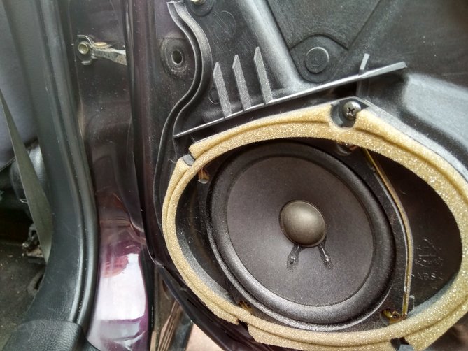

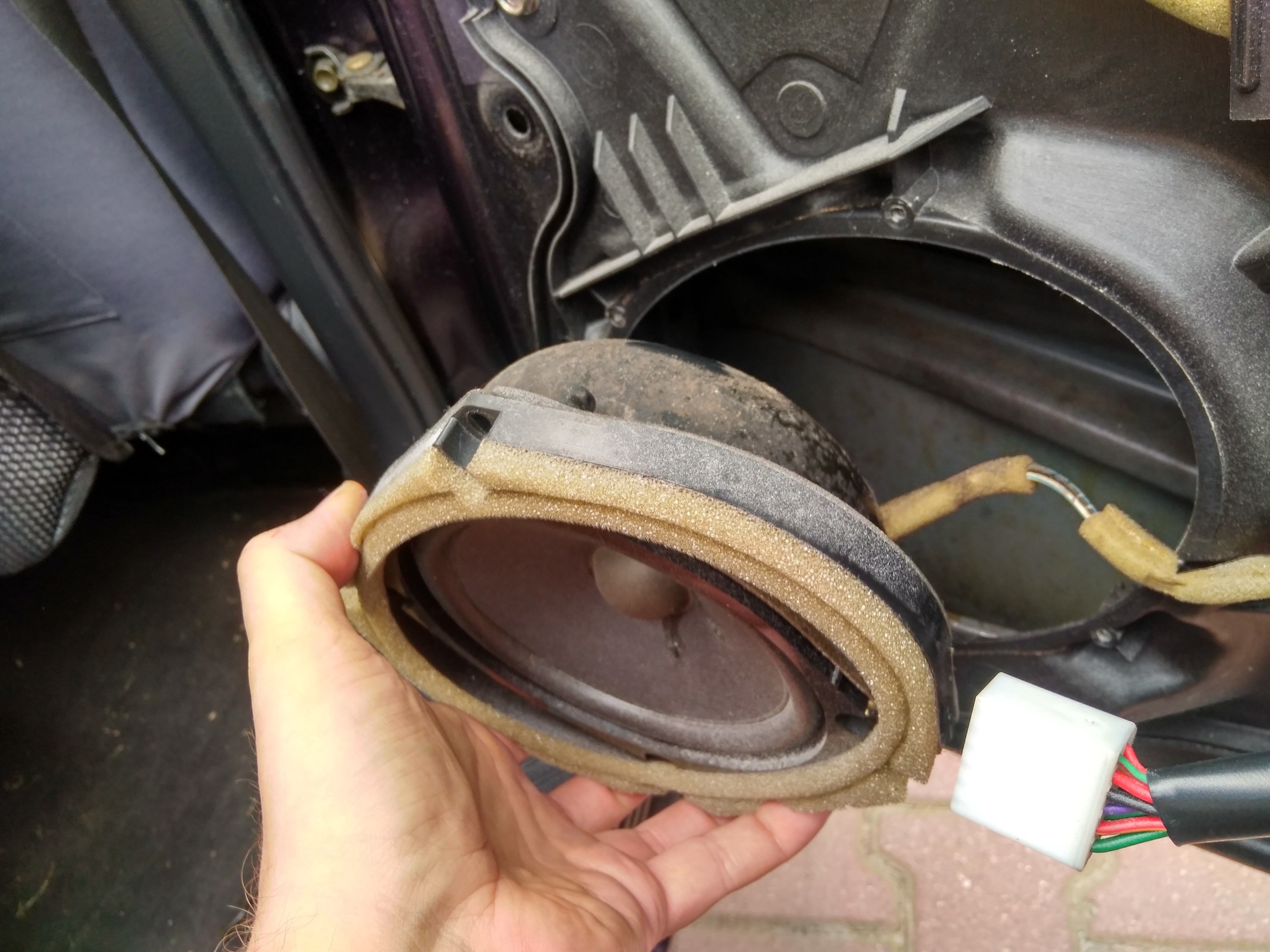

Jak wspominałem moim celem była wymiana opornika drzwi, wiec w moim przypadku musiałem zdemontować głośnik, 4x śruba / krzyżakiem:
Następnie wypięcie kabelka z głośnika, można by zostawić ale po co ma dyndać :D

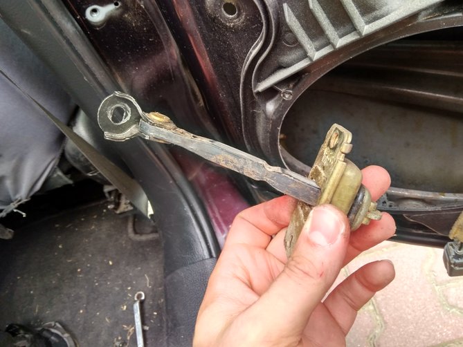

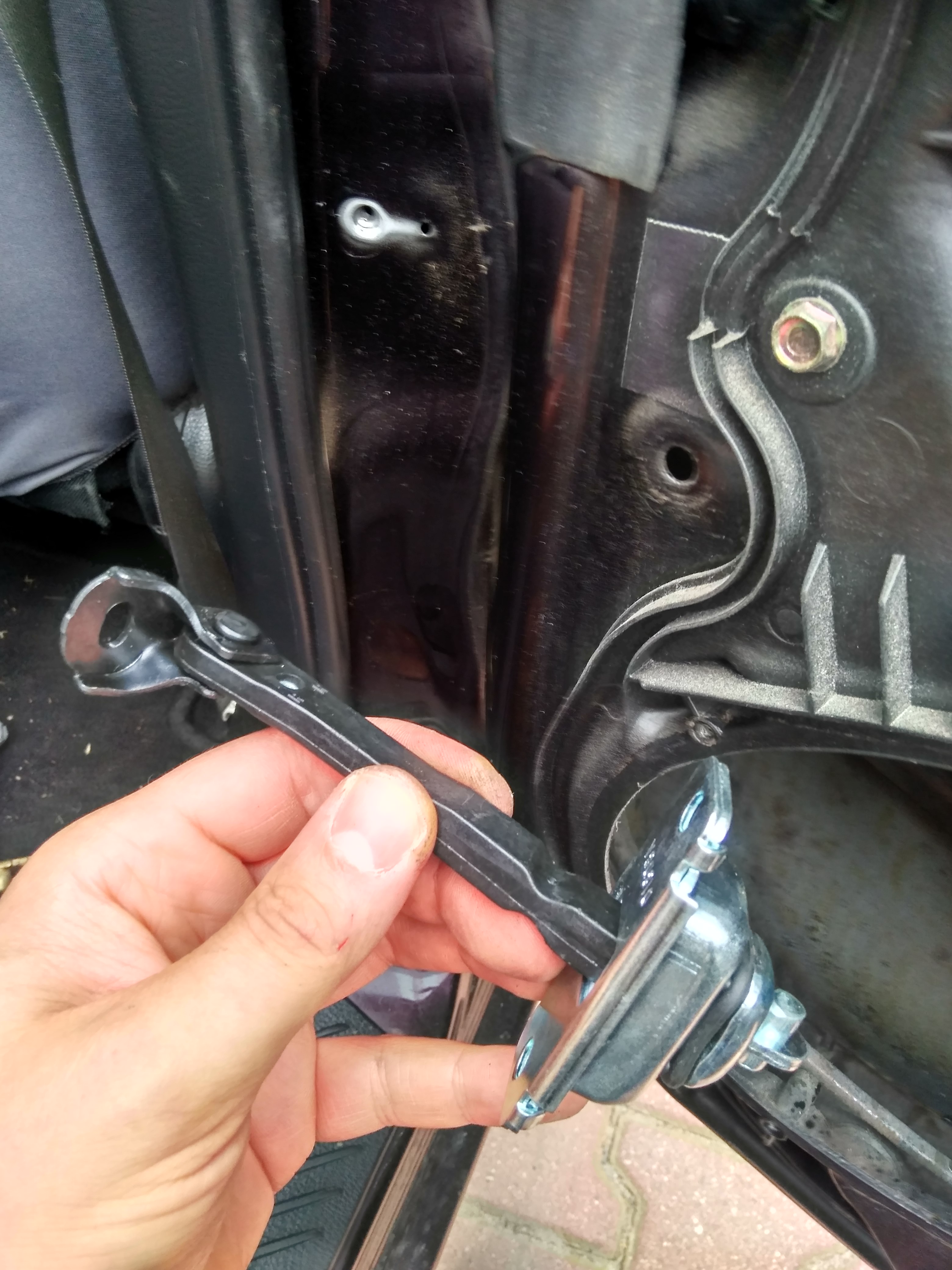

Teraz można przystąpić do demontażu opornika 3x śruba 10, przydała by się grzechotka z nasadką, ale jak się nie ma co się lubi...
Teraz już wiemy po co nam było demontować głośnik, wyciągamy stary opornik i wkładamy nowy:
