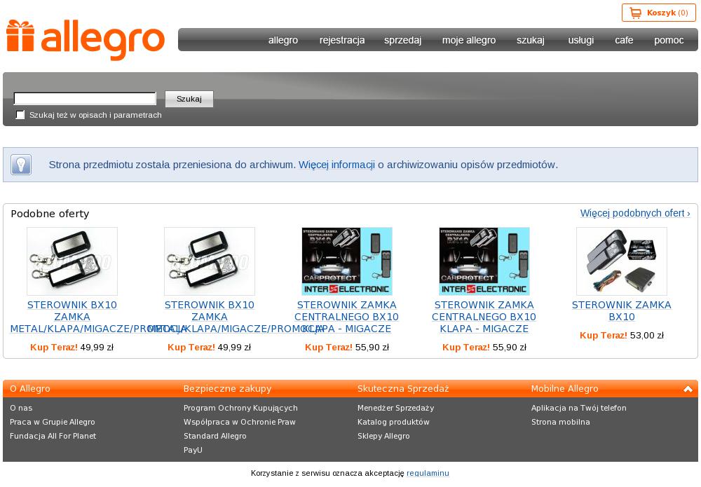

Mam następujący problem. Kupiłem sterownik zamka centralnego na allegro http://allegro.pl/sterownik-bx10-zamka-metal-klapa-migacze-promocja-i1557424190.html. Po przeczytaniu postu na forum udało mi się zlokalizować kostkę do sterowania zamka. Problem polega na tym, że nie wiem który kabelek do czego służy. Sprawdziłem miernikiem – szary z czarnym paskiem i niebieski z czerwonym mają 12v (zapewne któryś jest do otwierania a któryś do zamykania) – jeśli ktoś by wiedział dokładnie który kabelek jest do czego był bym wdzięczny za podpowiedź.
