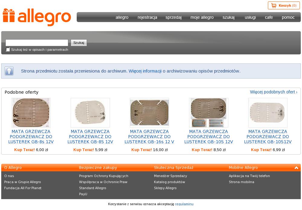

pytanie jak w temacie
czy mazda 626 ge z 93 roku ma podgrzewane lusterka
ewentualnie czy jest instalacja aby podłączyć mate grzewczą bo można dokupić na allegro
http://allegro.pl/mata-grzewcza-podgrze ... 42848.html

Postprzez robaga » 9 wrz 2010, 16:58
witaj
zamontowałem maty podgrzewające
niestety szkła nie wytrzymały
mały japończyk mocno wkleił i ten rant nie do przejścia
mata działa spoko
boczków nie odkręcałem wystarczyło odkręcić całe lusterka i wyszła kostka z boczka po delikatnym odpięciu aby nie wpadła w środek sprawdziłem kostki i okazało się że jest tam 5 kabli a w kostce od lusterka 3 po sprawdzeniu okazało się że kable oryginalne były <jupi> tylko musiałem kable wyprowadzić od maty przez lusterko do kostki :D
czas montażu około 40 minut
może jakbym dobrze podgrzał lusterka suszarką do włosów lub długo leżało we wrzątku to by wyszły bez problemu? tylko pewnie ten rant by nie dał :|
spoko sprawa teraz w deszcz się przydaje
koszt mat 2 * 8zł = 16 zł
szkła do lusterka 2* 14zł = 28zł
mój czas 0zł bo wszystko sam
więc się i tak opłacało
