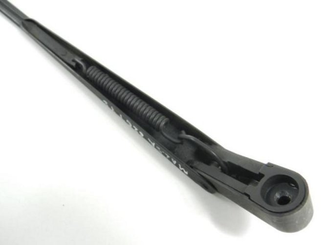

Mam pewien problem może nie tyle z samym piórem, co z ramieniem wycieraczki tylej szyby.
W tym modelu, oryginalnie, do ramienia (za pomocą dwóch śrubek) przyczepiona jest blaszka, do której z kolei (wprost do sworznia) jest przyczepione pióro (osoby z tym modelem pewnie wiedzą o co chodzi). Problem z tym, że pióra nie da się wyjąć z tej "łapki", całość wygląda na nierozbieralną. Pozostaje zatem wymiana samej gumki pióra wycieraczki, ale traf chciał, że z racji zaawansowanego wieku, zaczepy gumki poułamywały się przy próbie zaciśnięcia. Zacząłem kombinować z blaszką i tym sposobem zostałem z samym ramieniem, zakończonym... niczym (końcówka ramienia to płaskownik). Nie mam nawet jak zamocować jakiegokolwiek pióra.
Pytanie jest następujące. Czy istnieje możliwość przeróbki (w jakiś cywilizowany sposób) tej końcówki ramienia na system montażu "U"? A może pasują do mojej "Madzi" ramiona od innych modeli Mazdy? Wiem, można poszukać na szrotach, na alledrogo, etc. Tylko to w dalszym ciągu nie rozwiązuje problemu sposobu wymiany piór na przyszłość...
Wdzięczny będę za każdą pomoc...

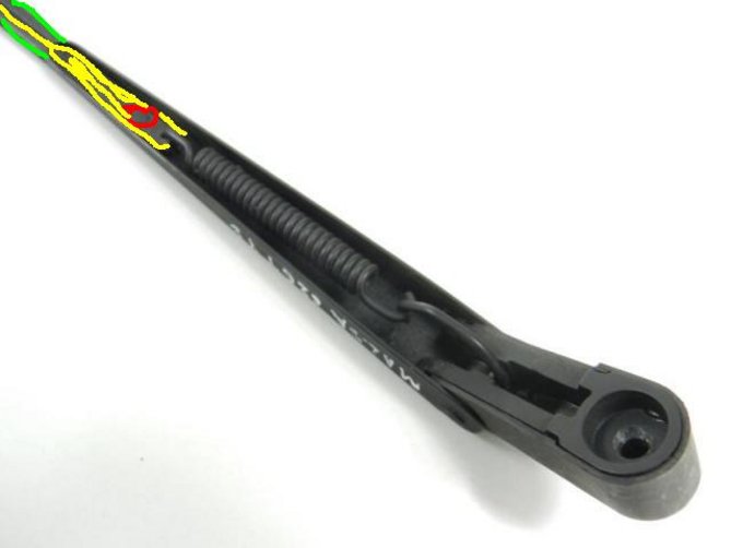

Postprzez szumki44 » 22 maja 2013, 23:07
stare wycieraczki (raiona ) sa zrobione z 2 elemenntow typu " U " mianowicie masz 1 element to uchwyt U i jest on pelen metal zgiety w U i idzie do ramienia. wchodzi on w ramie ( ramie jest wyprofilowanie z blachy ) i 1 element U jest zaklonowany 1 nitem oraz scisniety w ramieniu.
Nie wiem jak u ciebie jest tylna wycieraczka z systemem tym co opisujesz ale jak masz tak jak wyzej to mozesz po prostu sam uchwyt przelozyc poprzez rozwiercenie nitu oraz odgiecia i na nowo zgiecia blaszki trzymajacej uchwyt .
inaczej mowiac :) jezeli takie masz ramie
czerwone rozwiercasz .
zielone rozginasz.
zolte podmieniasz nawet z innych ramion byle by byl typ "U" nawiercasz otwor , ewentualnie na wymiar ucinasz .
Sprezynke sciagasz wiadomo :)
tu zdjecia
