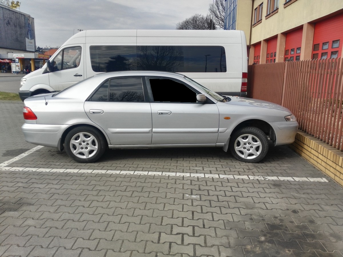

Postprzez barti88 » 3 kwi 2018, 20:41
Mam wątpliwości co do jakości "wymiany" przednich sprężyn i amortyzatorów w mojej Madzi. Po wymianie stoi bardzo wysoko. Mechanik który to robił najpierw mówił, że się ubiją w co nie wierzyłem (czas pokazał że miałem rację). Ponadto twierdzi, że innych części nie ma i musi tak być. Nie wspomnę o dobrych radach że przecież teraz jest lepiej bo stoi wyżej i o nic nie zawadzę.
Zdenerwowanie osiągnęło zenit i postanowiłem, że sam je wymienię, ale teraz pytanie czy szukać tylko nowych sprężyn czy od razu z amorkami? Bo finalnie nie wiem jaki dokładnie model tych amortyzatorów i sprężyn jest włożony, z tego co mówił to Kayaba.

Postprzez dansomi » 8 kwi 2018, 15:16
O matko, co tu się od..... Przecież to wygląda jakbyś miał jakieś zawieszenie pneumatyczne i przód podniesiony na maxa.
Co z starymi sprężynami ? Nie możesz ich założyć ? Dlaczego ? Może szukaj w używkach a nie nowe skoro takie jajca są. U siebie w kombi mam na tyle japan parts i jestem zadowolony ale mam na seryjnych sprezynach

Postprzez Sonek » 9 kwi 2018, 21:20
Wygląda jak Monster Truck z gier komputerowych –.–
Kup jakieś -30mm będzie dobrze <glupek2>

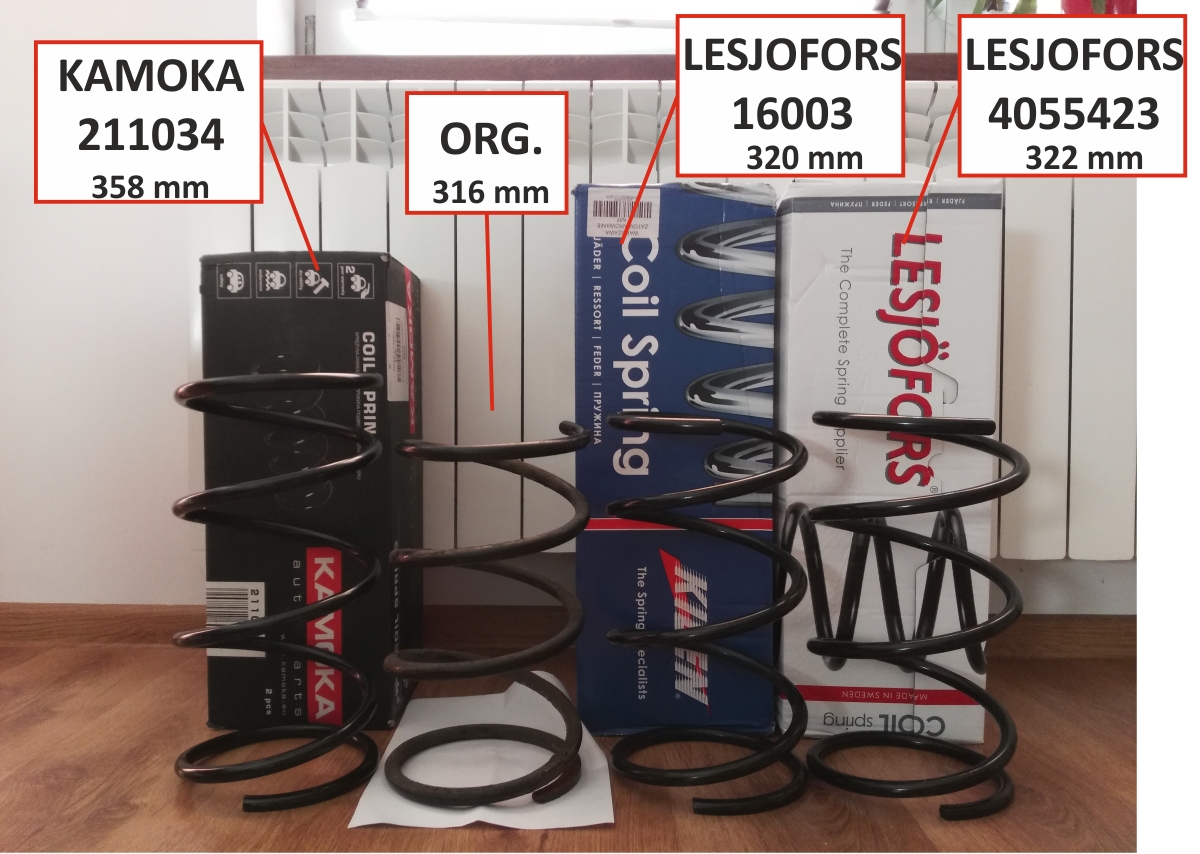

Postprzez barti88 » 19 kwi 2018, 18:16
Przyszły dzisiaj sprężyny z Ucando.pl. Zamówiłem:
    1. LESJÖFORS -sprężyna zawieszenia – 16003
    2. LESJÖFORS -sprężyna zawieszenia – 4055423 – opakowanie KILEN
    2. KAMOKA – sprężyna zawieszenia – 211034
Sprężyny nr 1 i 2 wydają się być takie same (nadrukowane na samych sprężynach numery są identyczne) – 74208 T575820. Swoją drogą ciekawe skąd różnica pomiędzy ucando, a pudełkami?
Od: 26 sty 2014, 19:37
Posty: 11
Auto: Mazda 626 GF, 2000 r., 2.0 115KM
