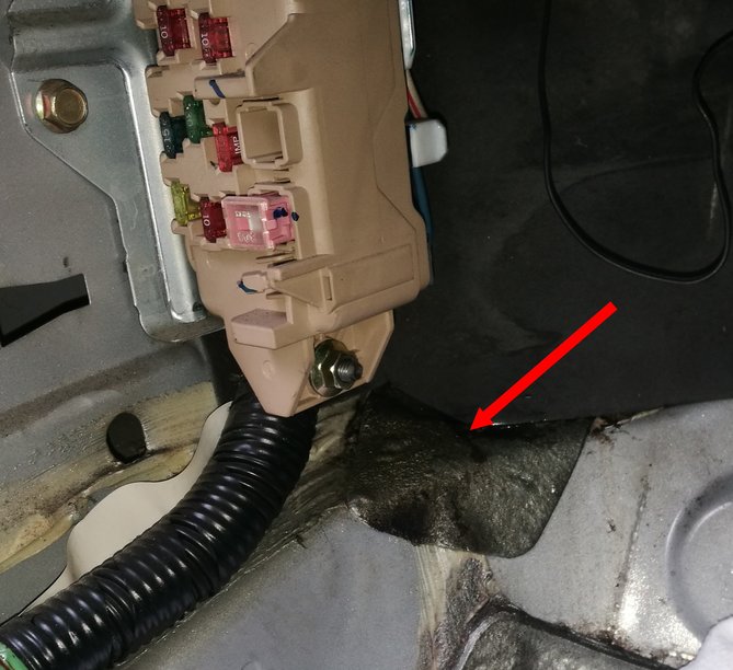

W warsztacie ocenili, co sam wcześniej widziałem, że jest ciut wody w samym lewym rogu podłogi przy nogach kierowcy, jak się odchyli tapicerkę podłogi, ale skąd się dostaje, tego nie mogli stwierdzić. Zdjęli podszybie i mówią, że woda dobrze odpływa. Jedyne co zasugerowali, że może jest problem z szybą i trzeba byłoby ja wyciąć i sprawdzić, jak wygląda rant, czy nie ma korozji i nieszczelności, ale z wklejeniem i wcześniejszą naprawa rantu to zabawa za ok. 1000 zł. Podbijam więc pytanie, czy mógłby mi ktoś powiedzieć, w jaki sposób zdjąć te plastikowe nakładki na słupki przednie? Może po słupku delikatnie woda spływa spod szyby i dałoby się to uszczelnić.
Miejsce, w którym pojawia się woda zaznaczyłem strzałką.
