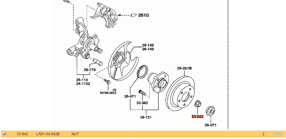

Postprzez alk80 » 4 lip 2016, 14:23
szukaj po numerach, na foto masz tego czego ci trzeba

Postprzez makos » 4 lip 2016, 15:01
Dzięki wielkie.
Ładna i przydatna grafika. Można wiedzieć gdzie i za ile takie rozdają? ;)
