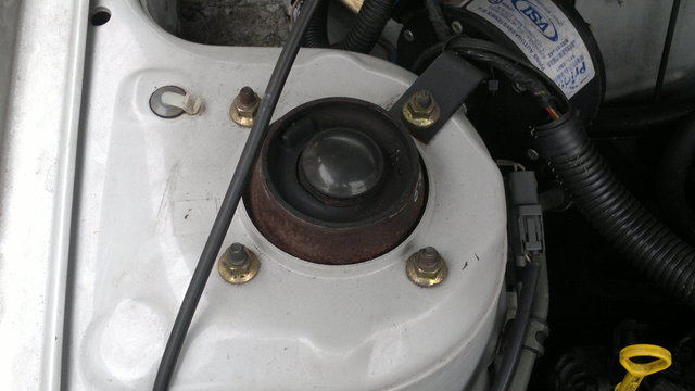

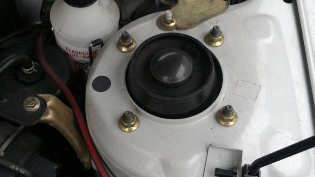

Postprzez VeryCoolMan » 13 mar 2012, 15:12
bartolo83
Otwórz mache zrób fotki kielicha jak i poduszki amortyzatora i wrzuć do tematu, a i zdjęcie samego koła jak wystaje też zrób wtedy pogdybamy :)

Postprzez bartolo83 » 14 mar 2012, 12:40
no wlasnie mialem na podnosniku bo wymienialem wahacz (bylem pewien ze to jego wina) i nic nie widac tam czy cos jest pokrzywione. zreszta jak jest uderzenie w kolo to sie cofa do tylu a nie na zewnatrz. jedynie co zauwazylem totylko te rozne oznaczeniana zwrotnicach. postaram sie wrzucic fotki po pracy....

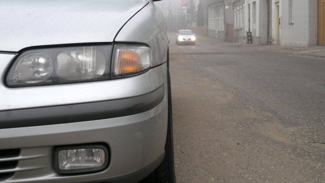

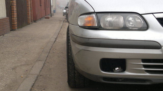

Postprzez bartolo83 » 15 mar 2012, 19:47

Postprzez Wojtek » 15 mar 2012, 19:54
podaj (jak mozesz) druga strone...
Posty: 17531 (110/485)
Postprzez bartolo83 » 15 mar 2012, 19:56
jest tam zdjecie drugiej strony...(tej dobrej)..

Postprzez umcyk » 15 mar 2012, 20:25
moze glubie ale wyglada jakby blotnik byl "wciagniety", moze od innego modelu ? (p FL ?? )
wedlug mnie blotniki na zdjeciach kapichne sie roznia
