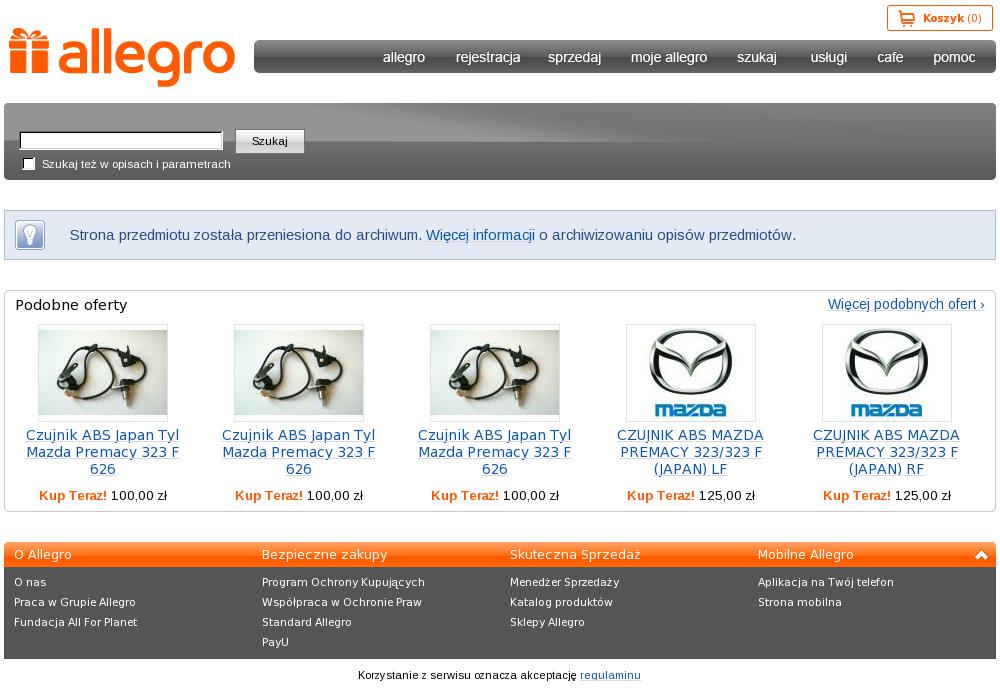

Postprzez pavianek » 26 wrz 2011, 21:43
W hurtowni "JADAR" – JAPANKOREANCARS AUTO CZĘŚCI w Chorzowie.
Najpierw wyczailem na allegro np tutaj a ze mieszkam blisko to podjechalem. Cena 100 zł.
Dzwonilem jeszcze do innej hurtowni i za oryginalny made in japan chcieli 560 zł :D
Pojezdzimy, zobaczymy ile to ów cudo jest warte.
