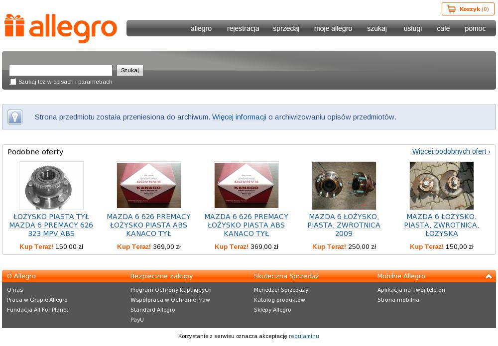

Nakrętka 32 ta na środku trzyma łożysko które jest jednocześnie piastą i to z piasty wychodzą szpilki do których przykręca się koło. Bęben ma na środku jeden duży otwór pięć otworów na śruby do koła i dwa malutkie do śrub mocujących bęben do piasty dokładnie tak jak tu http://allegro.pl/lozysko-piasta-mazda- ... 36805.html
