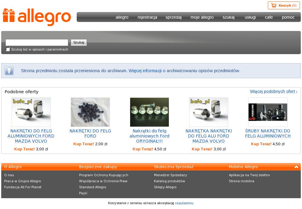

Ja mam zapytanie, bo kompletnie się nie znam na tym:
Mam takie alufelgi jak tu:
Oryginały Mazdy 17 cali.
mam teraz nakrętki które nie grzeszą urodą, i źle to wygląda na nowych felgach (felgi odrestaurowane, po piaskowaniu i malowaniu proszkowym).
Czy nakrętki: http://allegro.pl/nakretki-do-felg-alum ... 05873.html
Będą odpowiednie do mojego samochodu ?
