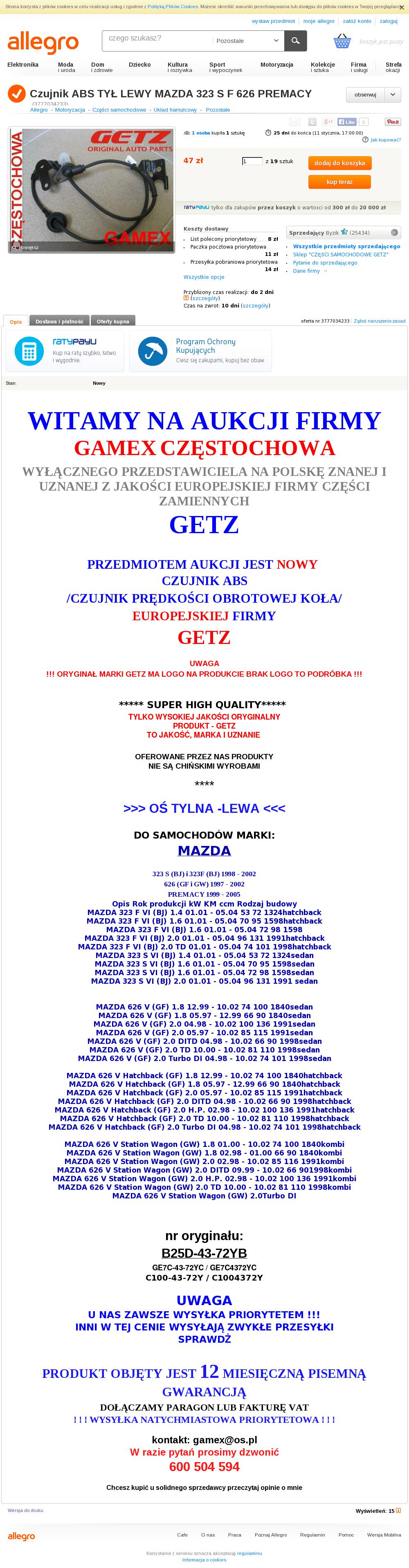

Postprzez tommy136 » 16 gru 2013, 19:15
Mam problem z ABSem. Uszkodzony [jaki?] lewy i prawy czujnik. Problem jest jaki kupić. Znalazłem coś http://allegro.pl/czujnik-abs-tyl-lewy-mazda-323-s-f-626-premacy-i3777034233.html. Nada się?
Edit..Pomoże ktoś?...
