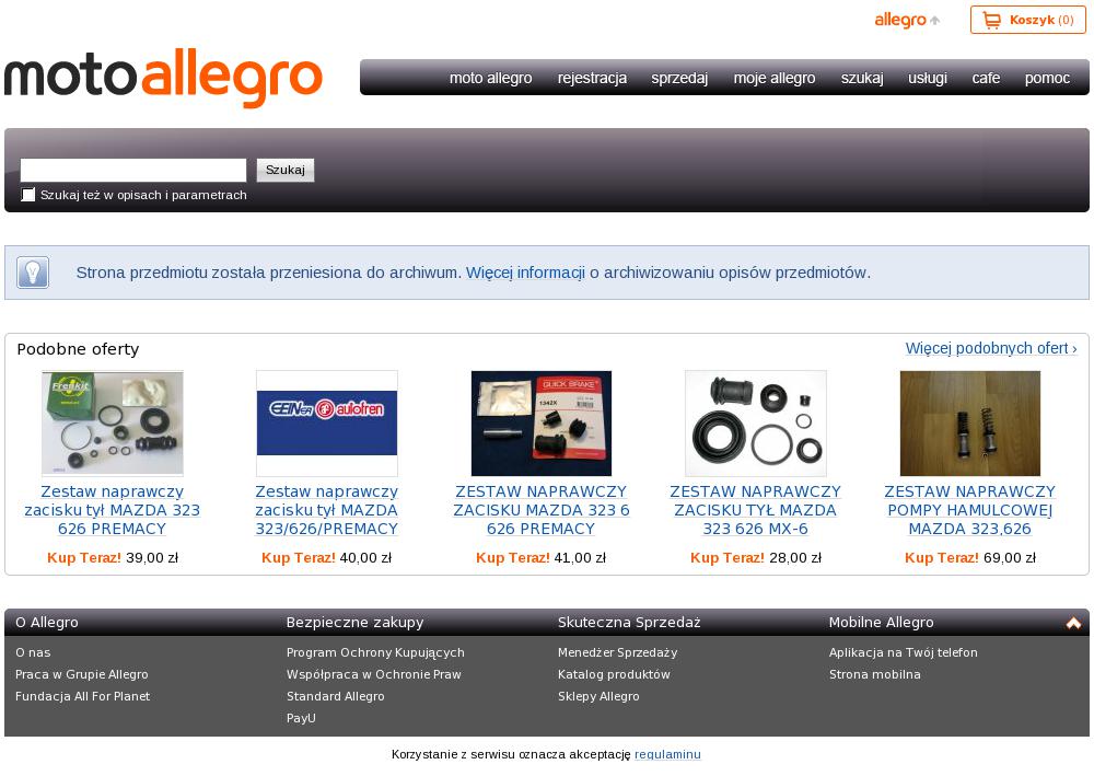

Postprzez 89matthew89 » 27 lut 2012, 19:38
Widzę że zestawu "Seiken Japan" nigdzie nie dostane a wiec zainteresowałem się autofren
http://moto.allegro.pl/zestaw-naprawczy ... 76803.html
czy zestaw z poniższej aukcji jest kompletny ? (chodzi mi o małą uszczelkę sworznia na który wkręca się tłoczek) każdy zestaw autofren tak wygląda ?
edit.
jeżeli tłoczek zardzewiał to można go porostu oczyścić i ponownie zamontować ?

Postprzez Siw-y » 27 lut 2012, 19:48
89matthew89 napisał(a):czy zestaw z poniższej aukcji jest kompletny ?
Z powyższej ;)
Nie, nie jest kompletny. Brakuje właśnie tego małego oringu do sworznia tłoczka.
Kompletny zestaw wygląda tak:
¼ – 16,851s
Od: 31 paź 2006, 12:36
Posty: 9625 (2/42)
Auto: présidentiel
Postprzez motylek322 » 27 lut 2012, 20:03
Może sprzedawcy z Alle.... zapomniało się ująć na fotografii mały oring. Robiłem regenerację przy pomocy zestawy autofren i było wszystko w komplecie. Zestaw kupowałem w sklepie z częściami do japończyków.

Postprzez muchos2 » 28 lut 2012, 21:52
Potwierdzam w zestawie Autofren D4-527 znajduje się 8 części i jest tam mały oring sworznia. Sklepy "moto" kupują ten zestaw w IC za około 27 zl tak że po dodaniu marzy sklepu (około 35%) nie opłaca się iść do IC

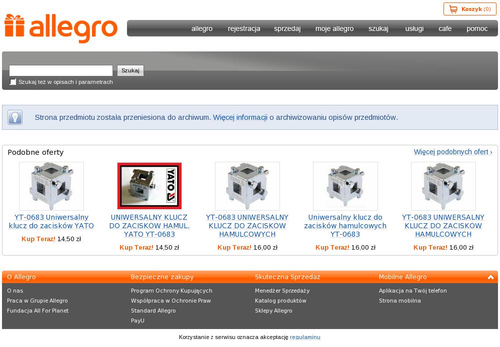

Postprzez Madziek » 12 mar 2012, 23:36
Witam :)
Mam pytanie czym wkręcacie tłoczek do środka tylnego zacisku przy np. wymianie klocków?
Znalazłem taki klucz firmy YATO o nr YT- 0683 ale nie wiem czy będzie pasował, bo nie jest wyszczególnione w opisie że pasuje do mazdy 626.
http://allegro.pl/uniwersalny-klucz-do-zaciskow-hamul-yato-yt-0683-i2175422799.html.
Używał ktoś z Was czegoś takiego, a może macie jakieś inne patenty jak tak to proszę o info.
Mazda 626 GW 1.8 101 KM (74 kw) 16v 2000r. + LPG sekwencja ElpiGaz Stella i wtryski I-PLus + Wariator Zapłonu STAG TAP01.
Od: 20 mar 2009, 20:24
Posty: 76 (0/1)
Skąd: BYDGOSZCZ
Auto: 626 GW 1.8 101KM 16v + LPG
Postprzez Siw-y » 12 mar 2012, 23:43
Powinien pasować, ale nie widzę sensu. Bez problemów można wkręcić kombinerkami, a jak tłoczek luźno chodzi to i szczypcami do segerów pójdzie.
