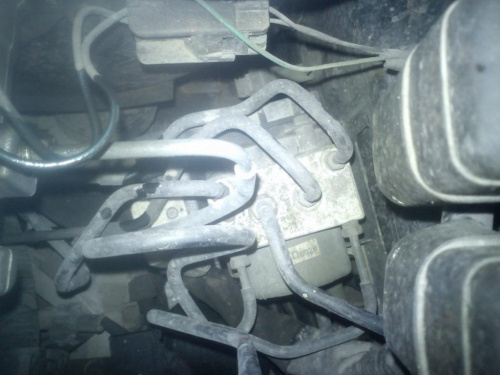

Postprzez mendalinho » 24 mar 2012, 11:03
Witam serdecznie
Znowu Was proszę o pomoc.
Wczoraj po wyłączeniu silnika zaczęło pod maska coś brzęczeć.Po podniesieniu maski stwierdziłem że to jest to
Podejrzewam że to jakaś pompka. Jak dotknąłem tych rurek to były wyczuwalne drgania.Po włączeniu i wyłączeniu silnika objawy nie ustapiły. Dolałem troche płynu hamulcowego i pojechałem do domu jakis 1 km.Pod domem wyłączyłem silnik i cisza objawy zniknęły. Dziś rano też bezobjawowo.Jak myslicie co sie działo i czy może się to powtórzyć. Niechciałbym zignorowac jakis objawów.Pozdrawiam
mendalinho
Postprzez maxim_wawa » 24 mar 2012, 12:24
pompa ABS, albo coś siada albo dostała ci się woda do kostki przyłączeniowej
