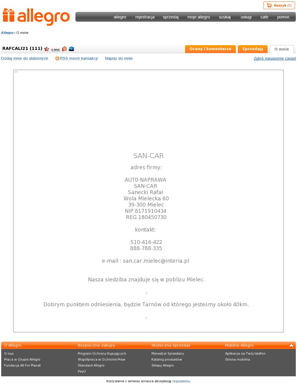

metoda jest prosta jeżeli sam się nie czujesz na siłach bo tak naprawde zestaw naprawczy nie zwawiera łożyska igiełkowego więc i tak problem ręcznego i trzymającego zacisku może pozostać więc zrób tak jak ja – wejdz sobie na
http://allegro.pl/my_page.php?uid=12900035
zadzwoń pogadaj mnie skasowali 360zł / komplet 2 zacisków z przesyłka bo wymyśliłem sobie malowanie na kolor jeżeli była by podstawowa regeneracja to było by 150zł/ zacisk więc warto im to wysłać wymieniają wszystko i do tego robią to profesjonalnie i z gwarancja na 12 miesięcy
ja moje już mam wyglądaja super jednak zamontowane na autko będą dopiero w poniedziałek plus tarcze i klocki trw lukas
