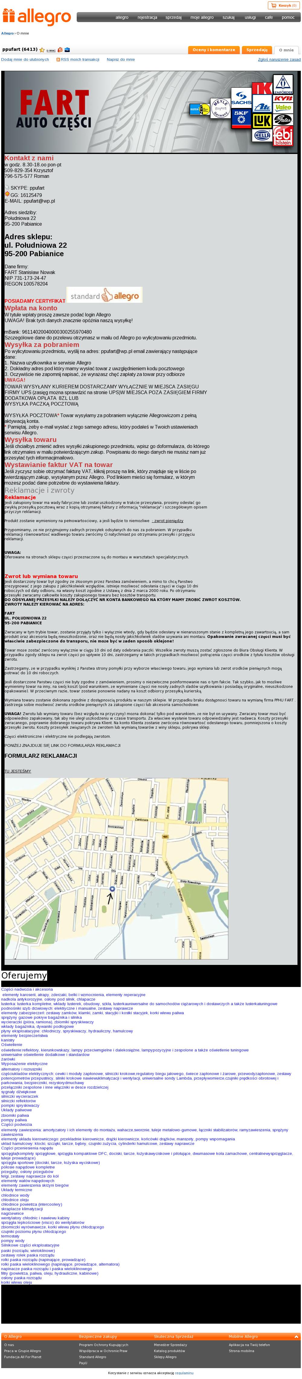

Postprzez Boross-1-6 » 3 kwi 2011, 12:46
Boross-1-6 napisał(a):Krótkie info odnośnie wstawiania, przeze mnie zamienników wahaczy. Minął rok od wymiany i mimo, że moja dorga asfaltowa jest równa jak polna po ulewach, to na szarpakach podczas przeglądu (18.02.2011) przeszły wzorowo. Tak więc komplet wahaczy za 150 peelnów i jest git.
Przepraszam was Wszystkich za wprowadzenie w błąd.
Po wielu pytaniach odnośnie tych wahaczy przeszukałem dokładnie transakcje i znalazłem.
Zapłaciłem za nie 300 zł razem z przesyłką.
Sprzedający to: FART STANISŁAW NOWAK
tutaj link do strony z allegro tego sprzedawcy.
http://allegro.pl/my_page.php?uid=10599122
Jeszcze raz przepraszam za wprowadzenie w błąd
