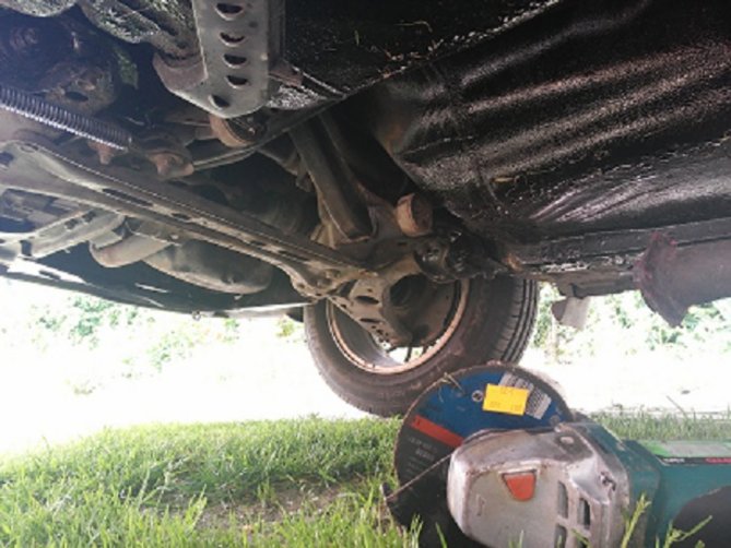

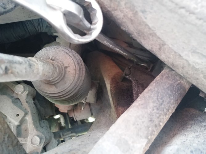

Postprzez jasek32 » 23 cze 2016, 20:29
Dziś zmieniłem gumy stabilizatora na przodzie.
Nie opuszczałem zawieszenia-sanek, można to zrobić inaczej ale potrzeba dużo cierpliwości bo ruch klucza to zakres zaledwie kilkunastu cm.
Podniosłem auto na około 45cm, zdjąłem koło, odkręciłem łącznik tylko przy wahaczu żeby móc później manewrować drążkiem stabilizatora przy zdejmowaniu i zakładaniu gumy.
Od strony koła założyłem klucz 14 widlasto-oczkowy lekkołamany a na niego 17 w-o aby zrobić dźwignię i łatwiej odkręcić i zakręcić.
Drugą śrubę odkręcałem od strony katalizatora, którego wykręciłem i miałem wtedy więcej miejsca, w taki sam sposób jak od strony koła-klucz 14 na śrubę, drugi na dźwignię i pomału do celu.
Poniżej dodaję zdjęcia jest tylko kilka bo później miałem ręce brudne i nie chciało mi się specjalnie ich myć do kolejnych zdjęć.
