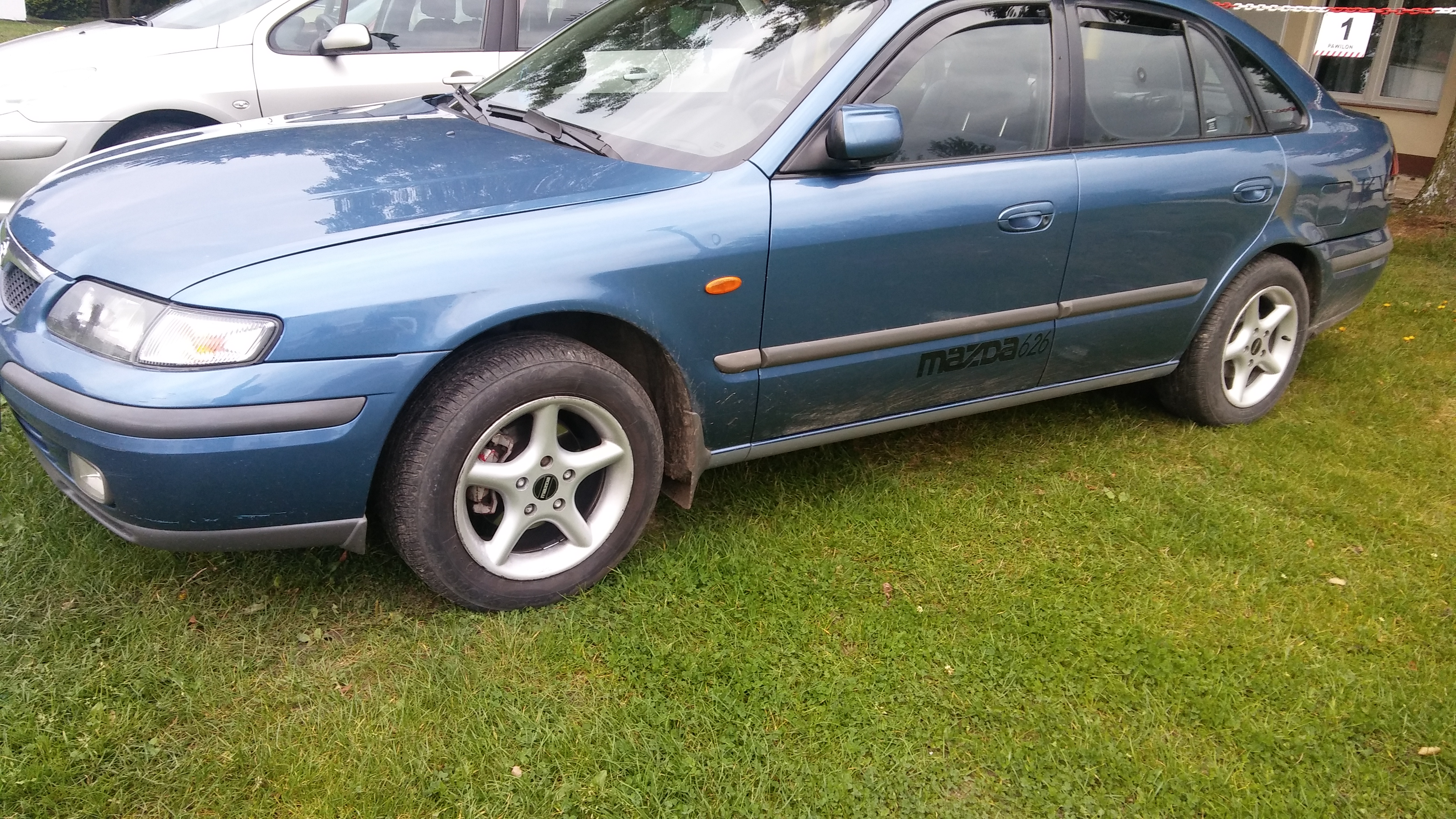

Hmm... trochę wysoko aczkolwiek pytanie ile czasu/km już przejechałeś? Bo jakby się miały ubić po tygodniu to co to za sprężyny by miały być... Drugie pytanko jakie masz koła, 15" 195/60? Załączam moją fotkę jak na takim rozmiarze wyglądała GF, a nie miałem nówek, więc może tył wymienisz też w komplecie i bd równiej? Porównaj sobie z moją ;–)

Przejechałem ok. 3300 km, koła 185/65/R15. Zastanawia mnie różnica w wysokości starej sprężyny 315 mm i nowej 344 mm. Czy stara mogła aż tak "usiąść"? Z tego co mi mówił mechanik te nowe sprężyny były bardzo twarde, w sensie że musiał bardzo dużej siły użyć żeby je ścisnąć i włożyć na amortyzator.
No właśnie wydaje mi się że dolne gniazdo sprężyny jest wyżej niż powinno być. Porównuję z mazdą 626 Kombi z 1999 r. Różnica to na tzw. oko 3-4 cm. W obu są opony o takim samym rozmiarze.
